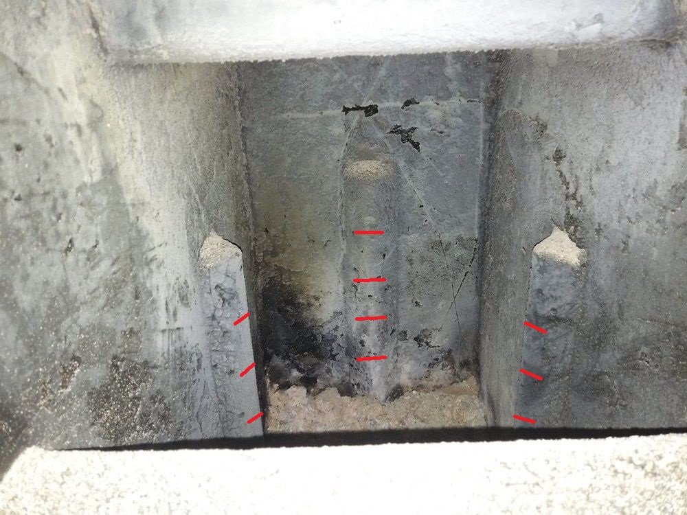

  • @Malutka Przede wszystkim musisz poprosić kogoś o wyczyszczenie kotła, na zdjęci które zamieściłaś nie widać otworów w kanałach napowietrzających zasyp, one muszą być drożne, bo gdy są zapchane kocił

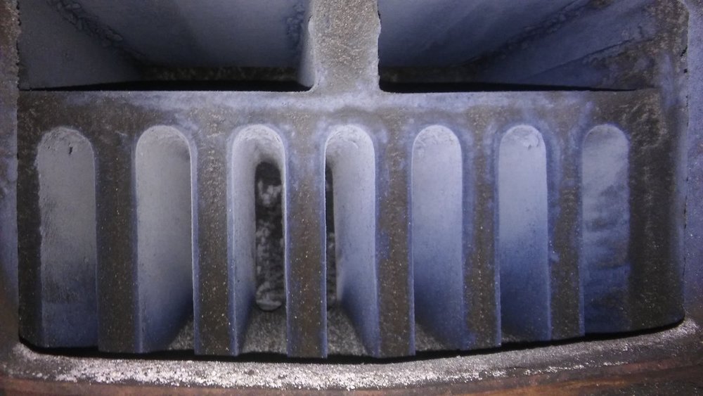

  • @Malutka, leczenie na odległość to zawsze niełatwe przedsięwzięcie,  jeżeli wytrzymasz drobne początkowe niepowodzenia, to startując z całkiem niezłym efektem palenia, tak myślę oglądając zdjęcie wymi

@Malutka Przede wszystkim musisz poprosić kogoś o wyczyszczenie kotła, na zdjęci które zamieściłaś nie widać otworów w kanałach napowietrzających zasyp, one muszą być drożne, bo gdy są zapchane kocił bardziej kopci, jest więcej sadzy i więcej węgla się nie dopala.
Na zdjęciu narysowałem, gdzie mniej więcej powinny być nacięcia, choć u ciebie mogą też być dziurki, różnie to u różnych producentów wyglądało. Ja miałem nacięcia i do czyszczenia używałem łopaty, po prostu wbijając ją w te nacięcie, oprócz tego trzeba sprawdzić, czy te kanały nie są zapchane w środku, niestety trzeba się przy tym ubrudzić, od strony popielnik trzeba wsunąć jakiś pręt lub drut i sprawdzić ja głęboko się wsunął, jeśli są zapchane trzeba je tym drutem wyczyścić.

Ważne są szczegóły, ciekawy jestem czy udroznilas te dziurki nawiewu . Potrzeba w każdą włożyć np. śrubokręt i kręcić dookoła by wykruszyć zgromadzony nagar. Po drugie, węgiel . Powinien być słaby, np. Sobieski. Co do mocy dmuchawy to też jakaś dziwna historia. Dwa oczka w dół nie spowoduje niedopalu bo taka różnica to zwyczajne NIC. Miałaś ustawione 25 chyba procent czy stopni na możliwych 50 chyba. Czyli połowa mocy. Ujęłas 2 i niedopal? Coś tu nie gra. Ja ustawiam 30% z możliwych 100 i hula. Więcej powiem, gdy zmniejsze do 20 % też się wypali. Niedopal jest skutkiem gdy mamy kaloryczny węgiel. Dlatego porada by kupić Sobieskiego. Tak na skróty powiem że jak jest dużo popiołu to z węgla słabego. Będzie mniej także sadzy. Niedopalonego wegla zostaje może garść. Kaloryczy nie dopala się całkowicie bo cały czas potrzebuje wysokiej temperatury. Gdy jej brak, wygasa i zostaje sporo więcej nie spalonych bryłek. Ma mniej popiołu. Może się spiekac co skutkuje tym że zlewa się w kulę żaru i nie przepuszcza powietrza. Skutek taki że będzie problem z dojściem do zadanej. Jeśli miałbym twój sterownik, moc nadmuchu dałbym na 15, przedmuch co 5 minut na 10 sekund. Potem dopiero ewentualna niewielka korekta. To na węglu płomiennym. Na kalorycznym nadmuch także 15 , przedmuch co 2 minuty na 5 sekund. I korekta.

Ok świetnie, teraz czekamy na raport z palenia. Przy okazji sprawdź jeszcze, czy leci prze te otworki powietrze, zanim wyczyścisz kocioł włącz dmuchawę i przyłóż do kilku z nich zapaloną zapałkę, czy papier, będzie od razu wiadomo czy wszystko jest drożne, ważne żeby w czasie próby na ruszcie był jeszcze popił.
Ok ale to juz jutro bo muszę jeszcze opal inny kupic na probe ale ten co mam i tak musze niestety wykorzystac bo jeszcze troche mi zostało myślę ze bedzie pozytywnie faktycznie te otworki byly gdzieniegdzie zalepione napisze jutro pozdrawiam i dziękuję

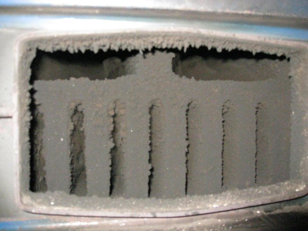

@Malutka, leczenie na odległość to zawsze niełatwe przedsięwzięcie,  jeżeli wytrzymasz drobne początkowe niepowodzenia, to startując z całkiem niezłym efektem palenia, tak myślę oglądając zdjęcie wymiennika Twojego kotła, powinnaś za chwilę mieć problem z głowy.
Dwie moje fotki, dzieli je dziesięć lat, jestem przekonany, że stosując się do opisu z ww. postów @witek1234 i @Rynii dojście do stanu wnętrza kotła który będzie dla Ciebie do zaakceptowania zajmie ci promil tego okresu w którym ja zmagałem się z podobnym problemem :).

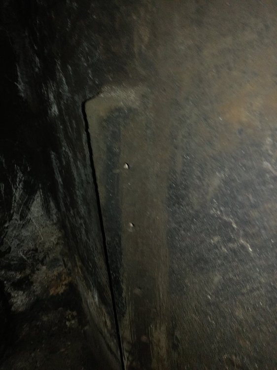

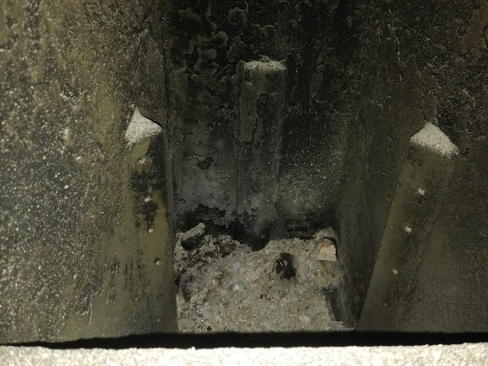

Dzis po porannym paleniu kociol wyglada tak wczoraj wyczyscilam te dziurki obnizylam dmuchawe na 20 narazie piec przeciagnal 13 stopni na zdjeciu tak wyglada popiol oczywiscie nie wybrany i komora nie czyszczona prosze napisac czy teraz jest dobrze
Oczekujesz pomocy ale nie potrafisz odpowiedzieć na pytanie. Dziury napowietrzające są widoczne ale w dalszym ciągu nie wiemy czy kanały przez które ma lecieć powietrze też są drożne - sprawdziłaś? Nie trać czasu na szukanie wlinnego węgla tylko weź i zrób o czym piszemy z tymi kanałami. Pisałeś też że klapka od wentylatora się blokuje - to też trzeba sprawdzić. Może być tak że jest przymknieta i węgiel nie ma dostatecznej ilości powietrza i kopci.
@Malutka, odnosząc się wyłącznie do stanu wymiennika przed i po paleniu uznałbym, że nie jest źle, ale to przeciąganie ma jakąś przyczynę. Po ilości popiołu w kotle i patrząc na ten przepastny szyb dla węgla, to nie zasypujesz jednorazowo jakichś dużych ilości opału, więc sterownik powinien lepiej sobie radzić z utrzymywaniem temperatury. Czy zmieniłaś rodzaj węgla do ostatniego palenia.

Jeżeli ten poprzedni węgiel odpowiadał za wygląd komory z poprzedniej fotki to też nie czepiałbym się tego, najważniejsza jest Twoja wygoda, jakoś trzeba trafić w punkt godzący w miarę czyste spalanie, stabilną temp wody CO i odpowiadający Tobie czas palenia.
Bardziej mnie zastanawiają te trochę zbyt wysokie wzrosty temp ponad zadaną, ile się palił ten mniejszy zasyp i czy czas rozpalania po obniżeniu nadmuchu się zmienił.,
Jak nie będzie odpowiedniej ilości powietrza do spalania to jej zmiana węgla nie bardzo pomoże. Przez małea ilosc powietrza węgiel się kisi i produkuje ogromne ilości sadzy. Jak juz sie rozpali to nawet jak zamknie doplyw powietrza to i tak to złoże oddaje cieplo. Takie jest moje zdanie. Niech sprawdzi czy te kanały sa drozne i czy klapka od wentylatora dziala prawidłowo.
