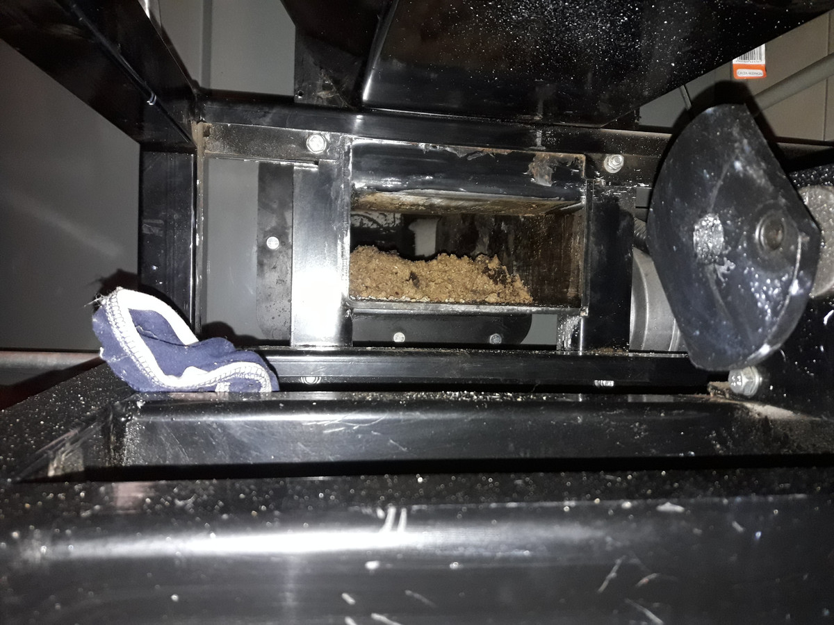

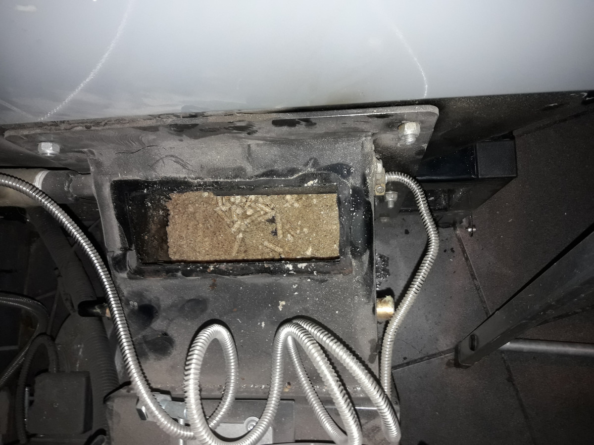

U mnie strazak sie rozlecial wiec go wywalilem 😛 (tak wiem ze niby niebezpieczne, ale jak sie spali ten piec to bez zalu wymienie go na nowy).
Teraz odpielem sprezyne od tej klapy w palniku i w koncu zaczal miarowo podawac zrebke na palnik w takiej ilosci ze podawanie mam co 40 sec.

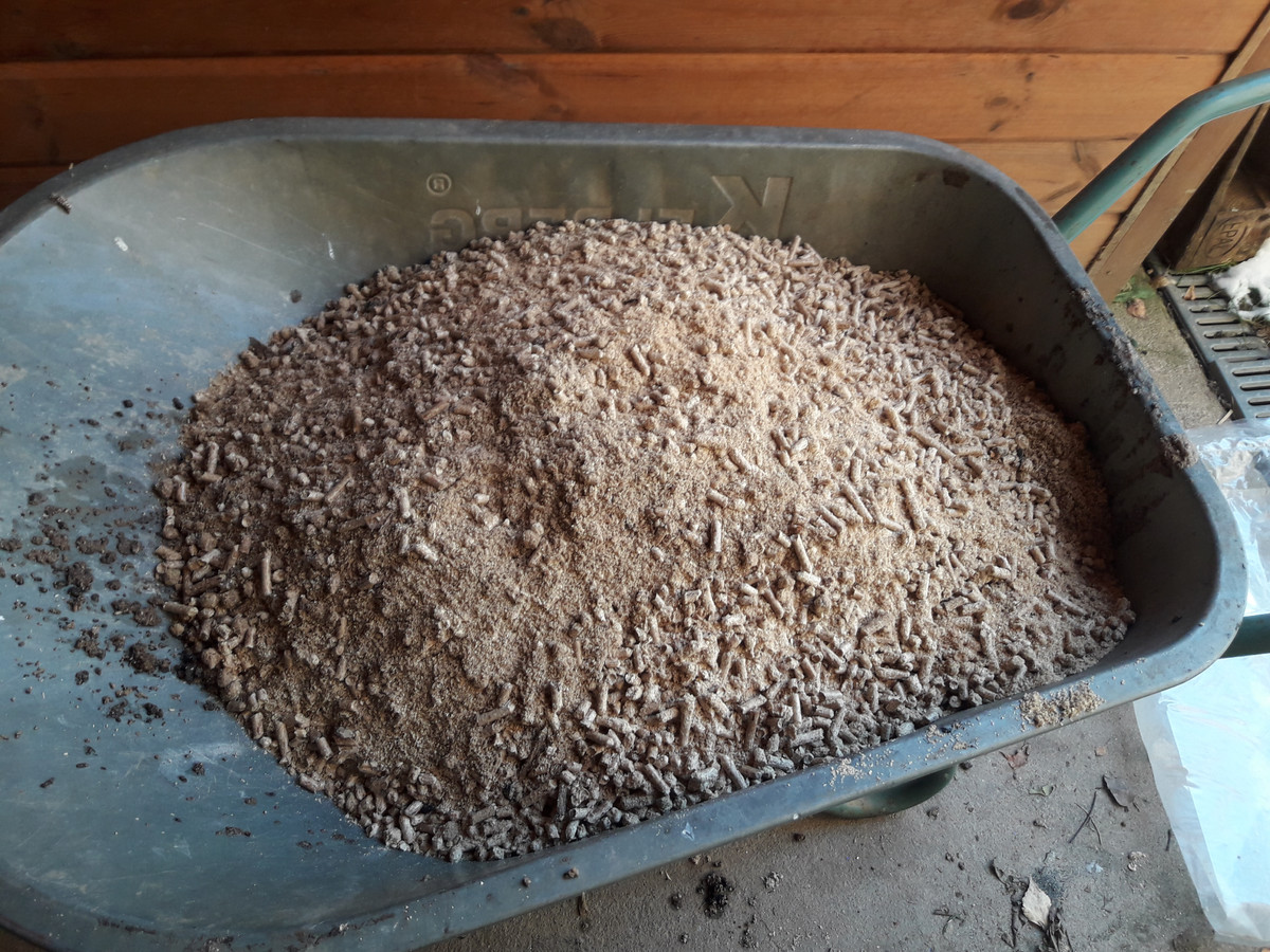

mmkomm, jakie masz ustawienia do peletu?? Ja gdy pale peletem to nadmuch 60%, podawanie dwa cykle co 165sec i utrzymuje spaliny w granicach 95 - 100 stopni.
Witam, cykle podawania mam co 40sec jeden,nadmuch ok 90%, temperatura spalin waha się między 100-110% przy pełnej pracy. Muszę spróbować wydłużyć czas między cyklami tak jak podajesz. może pójdzie mniej w komin?

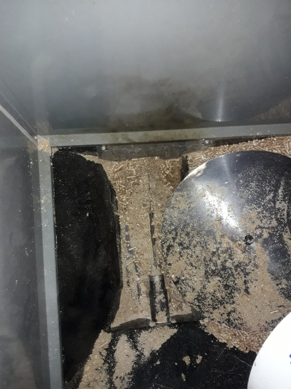

do jakich wartości dochodzi u was temperatura podajnika? Wygaszanie mam ustawione na maksymalny czas, ale mimo to temperatura podajnika nadal rośnie, przez zrębki która są na rynnie i cały czas się lekko palą, aż do wypalenia. Kocioł potrafi dobić przez to jeszcze spokojnie o 10-12*C ponad temp. zadaną, ledwo mieszcząc się przed awaryjnym schładzaniem kotła.
Nie wiem o co chodzi, wydaje mi się, że w poprzednich sezonach tak nie było, wiadomo zawsze coś tam się jeszcze tliło, ale gasło. Na rynnie normalnie zostawała zrębka surowa i lekko nadpalona, a kocioł przebijał jedynie kilka stopni po wygaszeniu.
Myślałem, że to wina lewego powietrza, rozkręciłem podajnik dałem nowe uszczelnienia, więc lewego ciągu już nie ma.
Czy wentylator wyciągowy (bo taki mam w czopuchu) przy wygaszaniu powinien chodzić? W sumie się nie załącza, muszę do niego zajrzeć.
Ewentualnie może to kwestia dolnych drzwiczek do wybierania popiołu? Może przez to, że się zabiły popiołem ciąg jest za mały, albo za duży? W szamocie są otwory wentylacyjne. Nie wiem też sprawdzę.

Co do temperatury podajnika, to ma na to wpływ kilka czynników: wilgotność zrębki, czym bardziej sucha tym trudniej ją wygasić ( na wiosnę ściągnąłem ze strychu po trzech latach kilkanaście worów mega suchej - paliła się jak głupia a piec w ogóle nie chciał się wygasić, próby przepychania na palniku nie przynosiły żadnego rezultatu. Temperatura podajnika dochodziła do 65st. C. aby uniknąć zalania przez strażaka sam musiałem na szybko opróżnić zasobnik i delikatnie zwilżyć resztki zrębki aby takie lekko wilgotne piec podał do palnika.) Również wpływ może mieć powietrze dostające się przez otwory w drzwiczkach ( ja mam starą wersję i u mnie tego nie ma) ale jak otwieram popielnik zaraz po przejściu pieca w stan czuwania to po kilku sekundach pojawia się ogień na resztkach zrębki pozostałej w komorze przed palnikiem.
Natomiast co do zawieszania się zrębki, to doskonale wiem, że jeśli towar jest przesiany o równomiernej frakcji to nie ma z nim problemów bo przez kilka lat takim paliłem i było bezproblemowo. Nie mniej jednak nie zawsze takim możemy dysponować i co w tedy ? Nie wyobrażam sobie ręcznie przesiać 90m3 bo tyle w tym roku kupiłem, samo zworkowanie to jest niezłe wyzwanie bo to średnio wychodzi 1000 worków a co mówić jeszcze o przesianiu i to najlepiej na min 3 frakcje. oczywiście można to zmechanizować: kupić przesiewacz wibracyjny, jakiś taśmociąg plus workownicę automatyczną tylko, że w tedy koszty przekraczają już korzyści z tego typu pieca. Dlatego szukam rozwiązania, aby móc palić niesortem.
Kurczę KarolKarolK jak ręką odjął, dzięki za sugestię, włączyłem nadzór na 10 min, dwa wiania po 2 minuty i palnik wygaszony, przebicie na kotle lekkie o 2-3*C, a cale ciepło dopalania przerzucone na bufor (pompa kotła chodzi cały czas).
Temperatura podajnika nie przekroczyła 30*C - pełen sukces.
"Ostatnio mam problem z czujnikiem temp. spalin - za niski poziom powoduje wyłączanie kotła" - podczas rozpalania czy w czasie pracy?
Jeśli przy rozpalaniu - zwiększyć ilość podań - jak się przywiesi to podajnik w sumie pusty i szybko się wypala, a temperatura spalin nie zdąży osiągnąć temperatury. Ewentualnie zmienić czas rozpalania, no i delta spalin u mnie wystarczą 2*C, potem wchodzi stabilizacja z większą mocą i jest już pożar.
Jeśli w czasie pracy, może jednak podawanie ma za długie odstępy czasu, sosna idzie jak papier :)
Ja też mam nadzór na 10 min, a z tym czujnikiem spalin to podczas pracy (delte spalin mam na 3' i detekcje płomienia na 46' ) ale temp spalin miałem niższą niż temp kotła i po upłynięciu czasu narostu temp. spalin kocioł się wyłączał - błąd słaba jakość paliwa. Muszę wymienić ten czujnik (to jest PT1000) ale na razie dołożyłem w szereg rezystor 30ohm i jest dobrze. I takie to jest doglądanie tego kotła.
