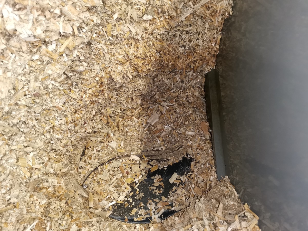

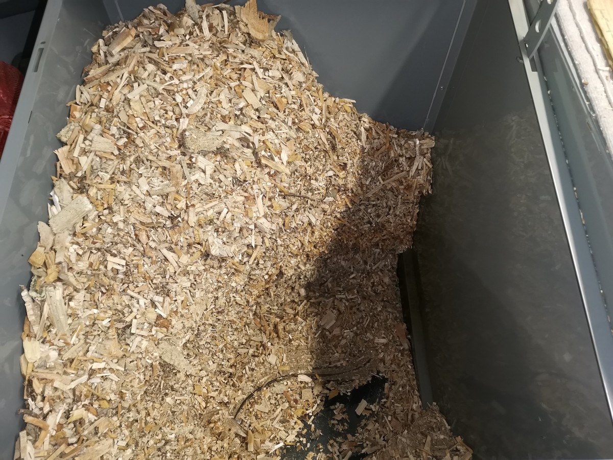

Witam. Mi też się zawiesza zrębka w zasobniku. Możesz się podzielić pomysłem jak ten problem rozwiązać ? W załączniku zdjęcie

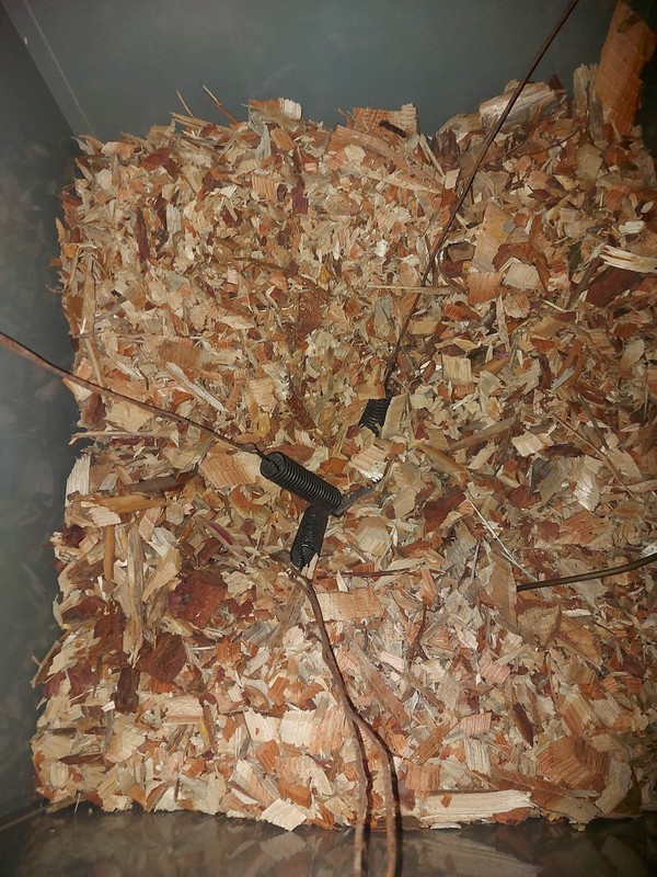

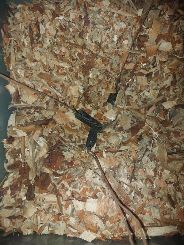

witam,
udało mi sie wreszcie zrobić próbę ....
podłączyłem silnik wibrujący na sprężynach i zanurzony w zrębkach...
niestety nie do końca zdaje to egzamin w środku bo blokuje dodatkowo zrębke, teraz powiesiłem przy ścianie zobaczymy jak bedzie...
będe meldował...

Ciekawy jestem rezultatu, choć wydaje mi się, że wibracja zagęści zrębki i oby to ich bardziej nie zbiło.

json miałeś rację wibracja nie bardzo pomaga, chyba że jest przymocowana do zbiornika ale to wtedy jest zbyt duży hałas....

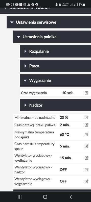

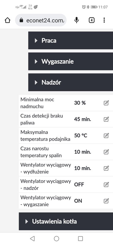

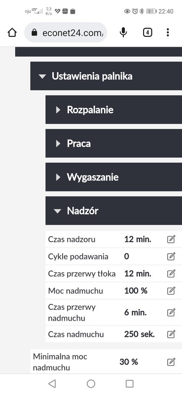

Json i haryTG użyjcie opcji "nadzór" to rozwiązuje problem dopalenia pozostałości paliwa i przebicia temp. Kotła. W zalaczniku zdjęcie ustawień i mi się to sprawdza. Ładuje bufor do 77stopni a schładzania kotła ma ustawione na 90 stopni, wygaszanie 10sek.

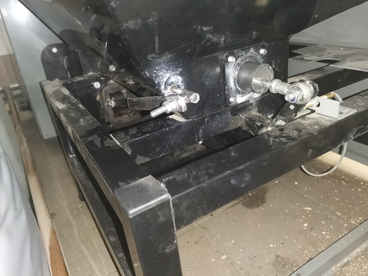

Zastosowałem pręta w kształcie litery S ale już to odkręciłem, natomiast dołożyłem dodatkowa listwę "choinkę" do kosza która jest napędzana z szuflady i to jest progres 🙂 zdjęcie w załączniku. Działa naprzemiennie z głównym posuwem.

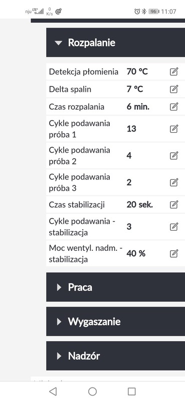

Lukaszx11 jaką masz temperaturę "Detekcji płomienia" w parametrze rozpalanie?
Próbowałem ustawiać nadzór, ale kompletnie mi to nie wychodziło. Po trzech próbach, trzech porażkach i trzech sprzątaniach wraz z rozkręcaniem systemu podawania.... odpuściłem. Nadzór bazuje na temperaturze spalin, jeśli ona spada poniżej temperatury wskazanej w rozpalaniu kocioł wchodził w pracę, co skutkowało podawaniem paliwa, aż szuflada stanęła, czyli cały popielnik i rynna w surowej zrębce.
Ja mam 70 stopni w załączniku zdjęcia ustawień. Napisz czy dziala
hej ,
podeślij więcej zdjęc tego rozwiązania jak możesz albo jakiś schemacik narysuj...

Jestem po tygodniowych testach i dopracowaniu ustawień. Bardzo Ci dziękuję, rozwiązałeś moje największe problemy. Dostosowałem temperatury kotła i bufora. Pięknie się wygrzewa 80 góra/70 dół. Kocioł przebija różnie między 72-80, idealnie. Podajnik z reguły nie osiąga 26-27*C. Takiego rozwiązania szukałem 🙂
Przy okazji sprawdziłem wentylator wyciągowy, jest trupem, silnik spalony- łopatki tarły o obudowę czopucha i się spalił. Swoją drogą montowali go chyba młotkiem, obudowa cała pogięta, słabe dopasowanie do czopucha. Rozglądałem się za nowym, ale kocioł dobrze rozpala, ciąg i wentylacja jest ok, więc chyba go w ogóle odpuszczę.

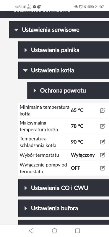

A jaką masz ustawioną  min i max temp kotła? Ja mam max 78 i ładowanie bufora 78 stopni. Jak temp.kotla przekroczy 78 to sterownik zaczyna zmniejszać moc co w rezultacie daje mniejsze przebicie (2-5stopni) po naładowaniu bufora.
hej
mógłbyś zrobic więcej zdjęć jak zrobiłeś ten dodatkowy mieszacz?
sprawdza Ci sie to? zawiesza sie zrębka nadal?
