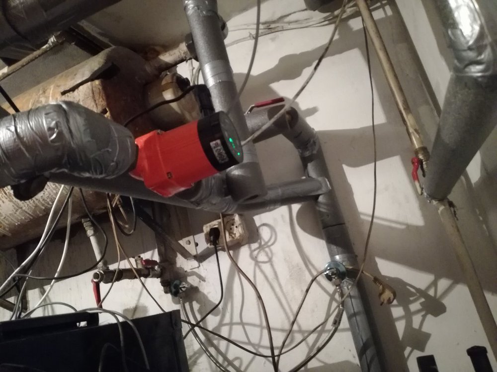

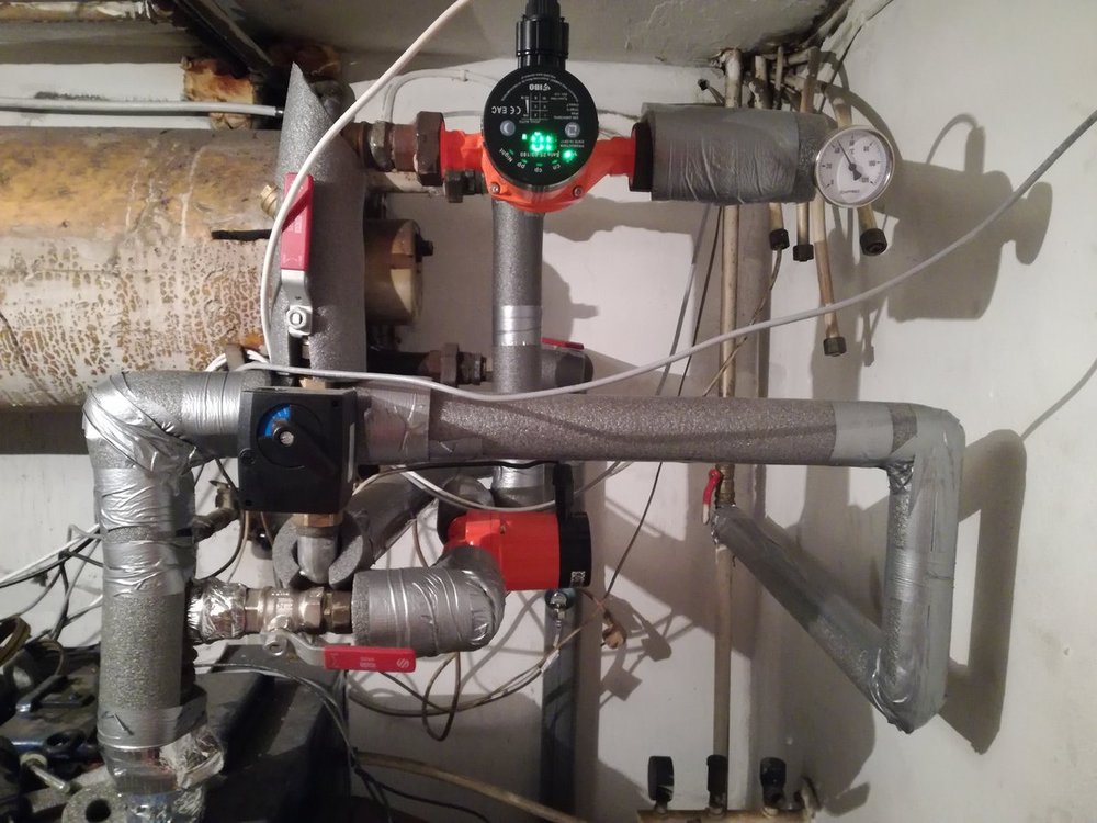

Witam,
Proszę o utwierdzenie mnie, w którym miejscu w mojej instalacji powinna się znaleźć pompa kotłowa. Aktualnie pompa CWU pracuje non stop, ale na pewno przez to woda w układzie się wychładza. Czy w ogóle opłaci się zakładać pompę w mojej instalacji (zasobnik CWU blisko kotła). No i jaka tam pompa powinna się znaleźć 25/40 czy wystarczy 15/14?
Na zdjęciach instalacja, pompa na gorze to pompa CO, ta wjest tle to CWU. Ja uważam, że pompa kotłowa powinna być na rurze, która idzie z zaworu 4D w dół (patrząc na zdj. 1) nitka ta wchodzi w powrót do kotła. Sorry za te wiszące przewody, ale nadal ogarniam kotłownię...

  • Możesz dać na powrocie z zaworu do kotła, chyba najlepsze miejsce. Spotkałem się też z wersją, że pompę łączysz przed zaworem, a powrót robisz wspólny z zaworem.
Tak,na nitce z zaworu do powrotu kotła.Załóż taką,która najmniej prądu pobiera.Może być np. IBO 25/40lub droższa  WILO YONOS PICO 25/1-4 25/40

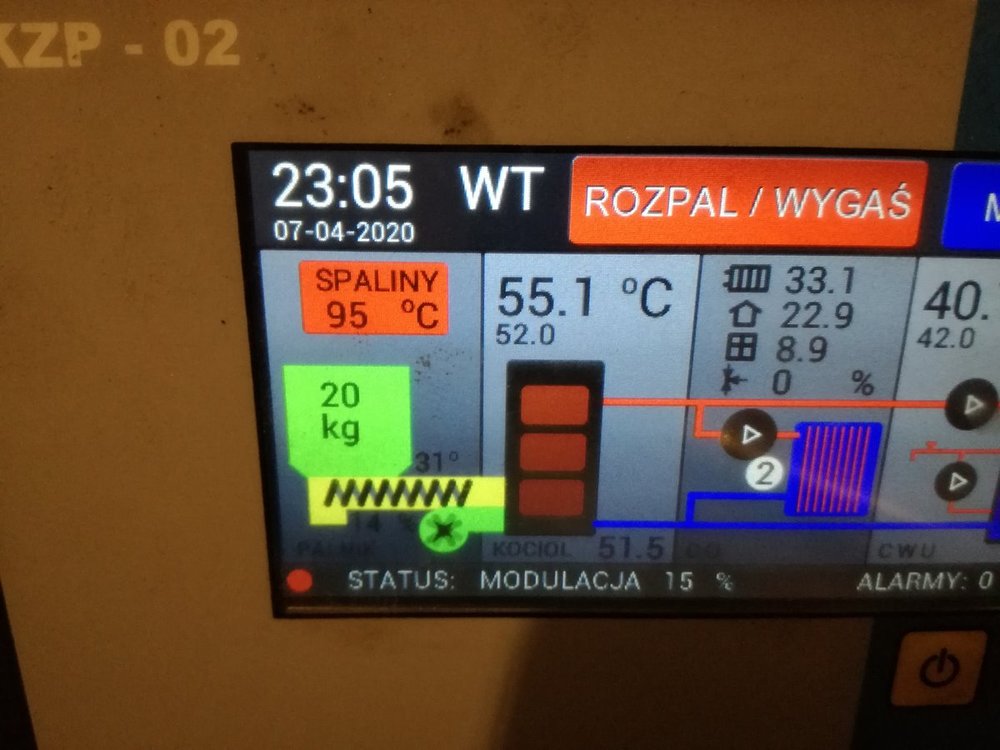

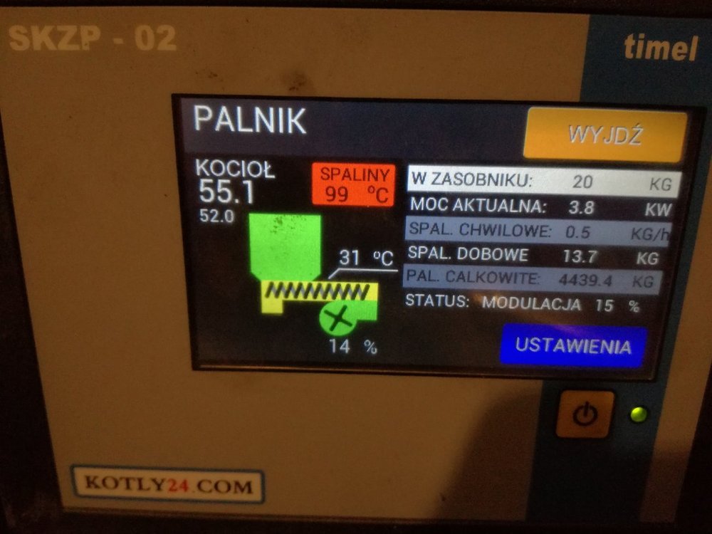

mam bardzo dużo sadzy w kotle powietrze minimalne to 12 a maks 24 dmuchawa wpa06
dodam ze eko się ładnie wypala i praktycznie sam pył w szufladzie
dołączam wykres
Jak masz czarno w kotle to za mało powietrza. Podnoś delikatnie i obserwuj. Nie zmianiaj kilku parametrów na raz.
Panowie teraz ja opiszę swój problem. Temperatury na zewnątrz coraz wyższe a u mnie spalanie niewiele mniejsze. Brak pompy kotłowej, więc CWU chodzi non stop. Mieszasz 4D mam, jest zamknięty praktycznie cały czas a mimo to na grzejniki idzie 38-39° woda. Jak macie ustawione pompy CO? Cały czas włączona przy mieszaczu czy jednak jak osiągnie temp. w domu to się wyłącza?
Jesli ma czujnik co pobliž zaworu,cieplo wstepi rura przy zamknietym zaworze i pompke wylaczonej cez wode stojaca.(jesli teda grzejniki zimne).Ja nie wylaczam pompke,tylko sterujem pogodowo i kiedy juž cieplo,cieplo(dom sa przegrzewa przy zadanej podstawowej 31) przelaczam na grzanie czujnikom pokojowym z temp. co 24-36,zadana 31.Pompka stale.Przy spadku na 24 kociol juž praktycznie nie grzeje,tylko trzyma zadanej,przy zapotrzebowaniu lekko przygrzeje.
Kolego, mam czujnik jakieś 50cm za pompką. Problem w tym, że jak zawór jest zamknięty i pompa pracuje to na grzejniki idzie 38-39°C przy wyłączonej pompie temperatura ta spada do 30°C. Jak nie wyłącze pompy to mi pali 28kg groszku przy takich temperaturach co jest nie do przyjęcia. Jak wyłącze opcje pompa CO zawsze włączona gdy mieszacz i pompa załącza się tylko wtedy, gdy temperatura z czujnika temp. wewnętrznej spadnie poniżej zadanej to pali mi 18kg.
To jest cos zle z zaworom,zle namontowany silownik,lub zawor,obrocena klapa w zaworu itp.
Powtórzę
Sprawdź mocowanie napędu czy nie obraca się o pewien kąt swobodnie w stosunku do zaworu, bywa że przez kilka stopni luzu, napęd obróci się do położenia zamknięty/krańcówka ale ze względu na ten luz zawór nie jest Fizycznie w 100% zamknięty.
Możesz rozłączyć napęd i ręcznie spróbować domknąć i poobserwować co z temperaturą, ewentualnie, na zaworze jest skala sprawdzić w jakim jest położeniu
