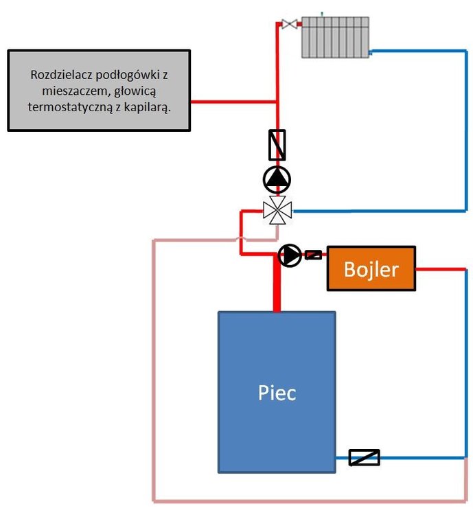

Powiedz mi co podejrzewasz to postaram się to sprawdzić krócej niż dobę. Zawór odwrotnie raczej nie jest, bo jak się otwiera to temp. CO rośnie w miarę otwierania zaworu a powrót za zaworem idący do kotła robi się chłodniejszy.

  • Możesz dać na powrocie z zaworu do kotła, chyba najlepsze miejsce. Spotkałem się też z wersją, że pompę łączysz przed zaworem, a powrót robisz wspólny z zaworem.

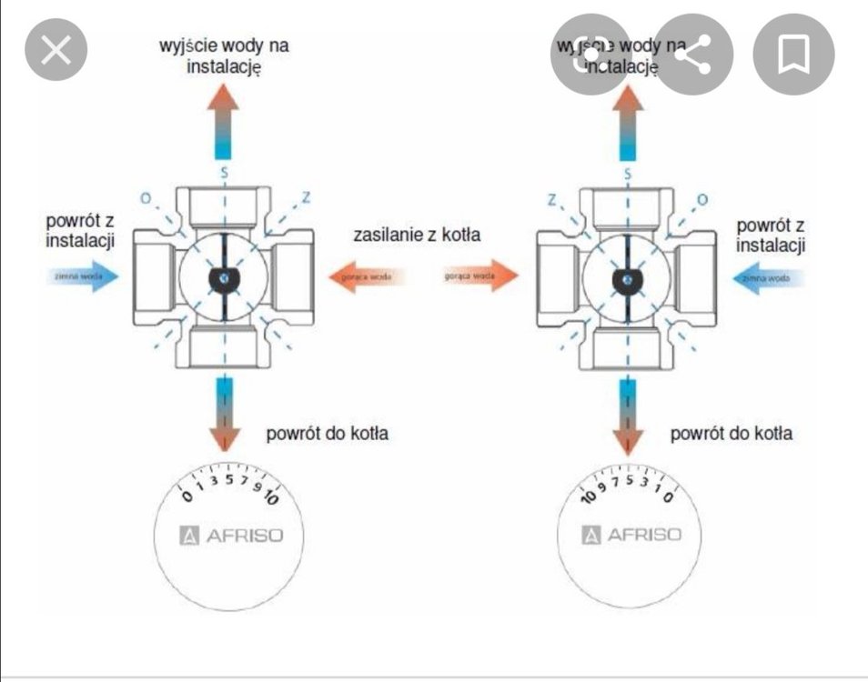

Zasilanie powinno być z lewej lub prawej do zaworu 4d. To nie ma prawa działać.

U mnie niefortunnie narysowałem na schemacie, ale tak mi było wygodniej. Zasilanie mam z lewej strony i zawór otwiera mi się zgodnie ze wskazówkami zegara, czyli drugi przypadek z Twojego załącznika.

Mimo wszystko otwórz na 100, pompa cwu niech dogrzewa tylko bojler i niech się wyłącza bo to ona robi bałagan moim zdaniem. Zrób na noc, rano zobaczymy. Sorry ale dobranoc trza rano pracować.
Jak wyłącze pompe CWU to piec będzie pracował jak w dwustanie praktycznie- jak tylko kupiłem SKZP to tak właśnie było, po włączeniu pompy CWU piec się "uspokoił", ale ona właśnie może powodować to, że ciepła woda idzie w powrót z grzejników na zawór 4D...
Na powrocie z instalacji mam trójnik, jedna nitka idzie na zaówr 4D, druga bezpośrednio do kotła. Czy ten trójnik nie powinien zostać usunięty i powrót powinien być wpięty tylko w zawór 4D, tak jak na schemacie poniżej? Instalacja była przerabiana i podejrzewam, że "majster" miał łatwiej wstawić trójnik niż odkręcać zapieczony śrubunek.

Masz dwa zasilania w 4d dlatego tak się dzieje po 9.00 narysuje poprawnie. Brak powrotu z instalacji.
Otworzyłeś na 100 zawór na noc? Wyłączyłes pompę cwu?
PS. Pompa cwu powinna być na powrocie i ciągnąć wodę i z powrotu z 4d i z powrotu cwu. Po przepchnięciu przez kocioł powinna podawać na zasilanie 4d i wcześniej na zasilanie cwu. Ta jedna nitka powrotu jest zbędna i burzy wszystko.
Edytowane przez pospisz
Też mi się tak wydaje- usunę tę nitkę jak tylko będzie sposobność. Pompa CWU zostanie tu gdzie była, natomiast dołożę na różowej nitce ze schematu pompę kotłową. Zanim otworzę zawór na 100% i wyłączę pompę CWU chciałbym wiedzieć w jakim celu to mam zrobić. Przecież wtedy będzie szła gorąca woda z kotła na instalację, nawet jeśli głowice są ustawione odpowiednio, żeby grzejniki nie grzały to znaczna część wody będzie się wychładzać w samej drodze z i do kaloryferów.

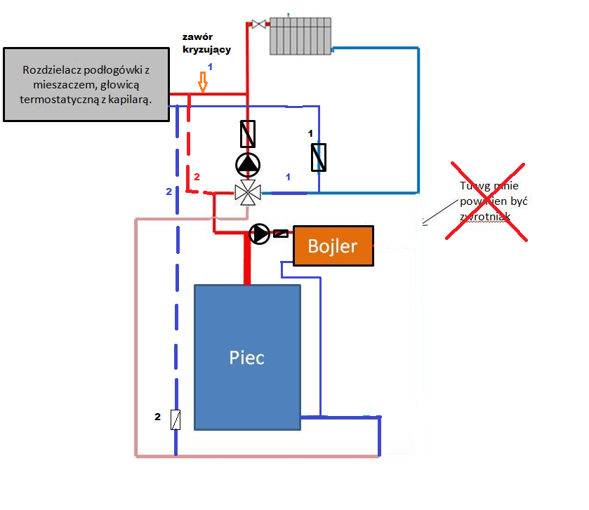

Wg tego co jest powinno byc moim zdaniem tak:
opcja1 - zasilanie podłogówki za 4D to powrót z mieszacza pompowego też do 4D i ZZ w miejscu 1 oraz zawór kryzujący  na zasilaniu przed mieszaczem pompowym.
opcja2- przerywana linia, to zasilanie podłogówki przed 4D i powrót za 4D z ZZ w miejscu 2
W obydwu opcjach wskazana pompa mieszająca na powrocie 4D
Gdybym miał to przerabiać, to zasiliłbym grzejniki i CWU bezpośrednio z kotła, zaś podłogówkę z 4D z siłownikiem i pogodówką. Wywaliłbym mieszacz pompowy. Łatwiej wtedy zadbać o ochronę powrotu. Oczywiście pod warunkiem, że rury do rozdzielacza podłogówki mają odpowiednią średnicę

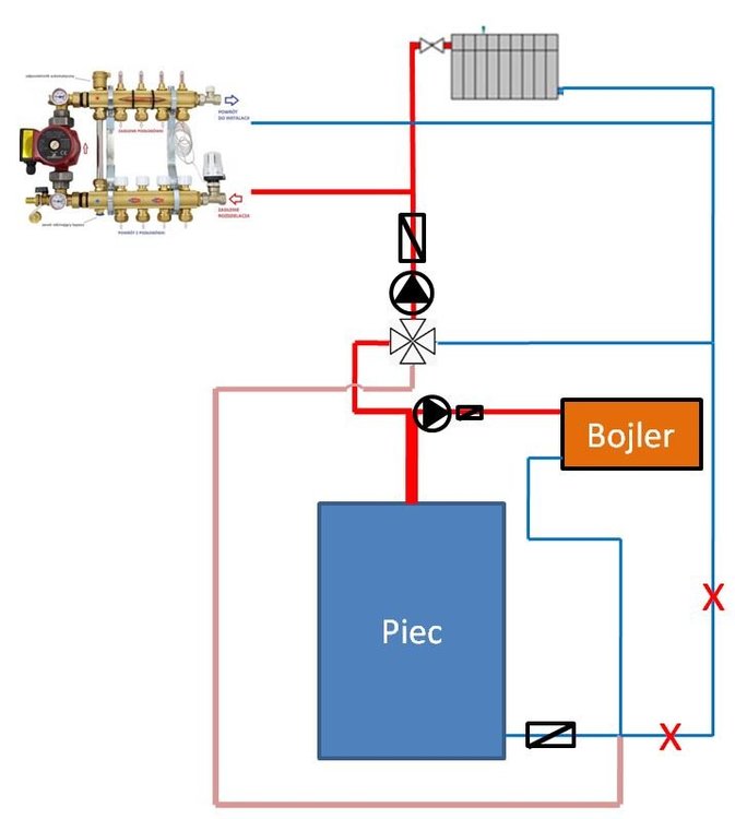

Oczywiście zapomniałem o powrocie z podłogówki na schemacie. Otóż, jeżeli chodzi o podłogówkę to nie ma innej opcji, tylko musi być zasilona tak jak teraz, czyli z zasilenia grzejników (wcześniej była zasilana z powrotu grzejników i pompa była na samym końcu, która "ściągała" wodę z układu zamiast ją pchać na początku) za zaworem 4D, dodatkowo na rozdzielaczu podłogówki jest zawór RTL, zawór kryzujący i pompa. Dom kupiłem w Sierpniu tamtego roku (rok budowy 2007) i na szybko musiałem przerobić instalację z marnymi finansami, więc tak było najprościej (bez kucia) i najtaniej. Na schemacie nitka z czerownymi X będzie usunięta. Nie wiem natomiast gdzie umieścić pompę do obiegu kotłowego, na powrocie zaworu 4D zaraz za nim czy jak najbliżej kotła?

Pompę kotłowa umieść tylko i wyłącznie pomiędzy zaworem 4d a pierwszym połączeniem z innymi powrotami. I usuń ten zz przed kotłem na linii powrotu z powyższego schematu.
Ponadto zasilanie rozdzielacza podłogówki przenieś pomiędzy pompę CO a zawór 4D.

Dziękuję Panowie za odpowiedzi. Usunąłem tę niepotrzebną rurę pomiędzy powrotem z instalacji a powrotem z bojlera. Niestety, pompę CO mam za zaworem 4D, więc jak w takim wypadku zasilić podłogówkę? Pchać się w kolejną pompę czy zrobić trójnik przed zaworem 4D i pójdzie grawitacyjnie (w co wątpię)? Zawory na grzejnikach są. Problemem w całej instalacji jest przekrój głównej rury zasilającej grzejniki, hydraulik dał tam zaledwie 3/4" i to wszystko ma zasilić podłogówkę i 2 kondygnacje grzejników...

@Darekgra Rozdzielacz jest dokładnie taki jak na schemacie. Chciałbym trochę odciążyć te zasilanie z rury 3/4" i chociaż podłogę zasilić oddzielnie, bo mam możliwość przebić się z kotłowni do miejsca gdzie mam schowany rozdzielacz podłogowy, więcej bez zdzierania podłogi nie zrobię a na to nie mam funduszy.
Więc rozdzielacz jest kiepski... przy tym rozdzielaczu należy go zasilić wysoką temperaturą czyli ujęcie pomiędzy kotłem a zaworem 4D. A i tak może jeszcze być problem z mieszaniem tak jak wspomniał kolega wyżej.
Zasilić mogę bez problemu przed mieszaczem, ale czy ten mieszacz sam mi "zaciągnie" gorącą wodę? Pompe CO mam za rozdzielaczem 4D.
