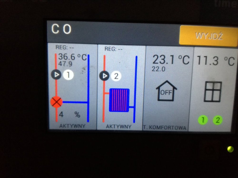

No u mnie ewidentnie jest coś nie tak. Wiem już skąd mam różnicę temperatur przy włączonej i wyłączonej pompie CO. Nie mam zaworu zwrotnego na powrocie i pompa CWU, która robi u mnie za obieg kotłowy pompuje ciepłą wodę z bojlera na powrót zaworu 4D, stąd te kilka stopni cieplej. Natomiast nie wiem co jest z algorytmem. Mam temp. pokojową ustawioną na 22*C, aktualnie jest 23,1*C, a algorytm mi wylicza, żeby na centralne szło ponad 40*C i grzejniki mam ciepłe, coś chyba ewidentnie jest nie tak...? Dopiero jak wzmocnienie ustawie na 15 to jest OK, a chyba powinno być odwrotnie im większe wzmocnienie tym większą temp. CO powinno wyliczać. Soft 2.28. Czy zna ktoś jakiś darmowy program, żebym mógł rozrysować swoją instalację?

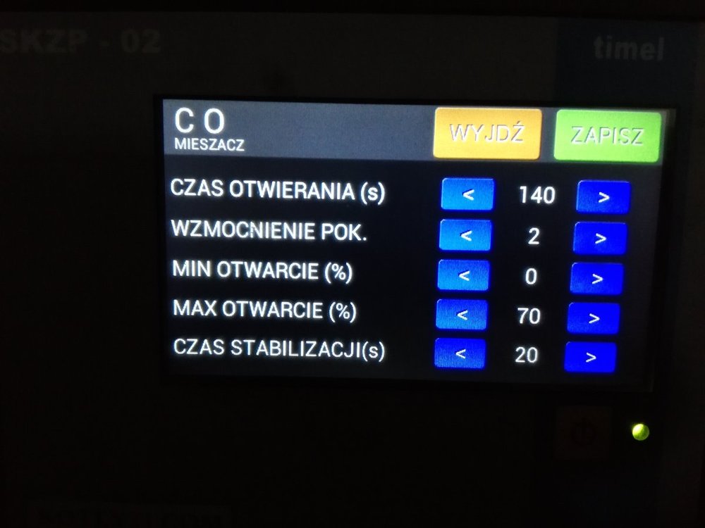

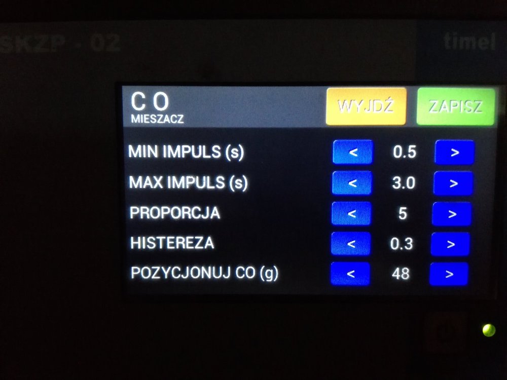

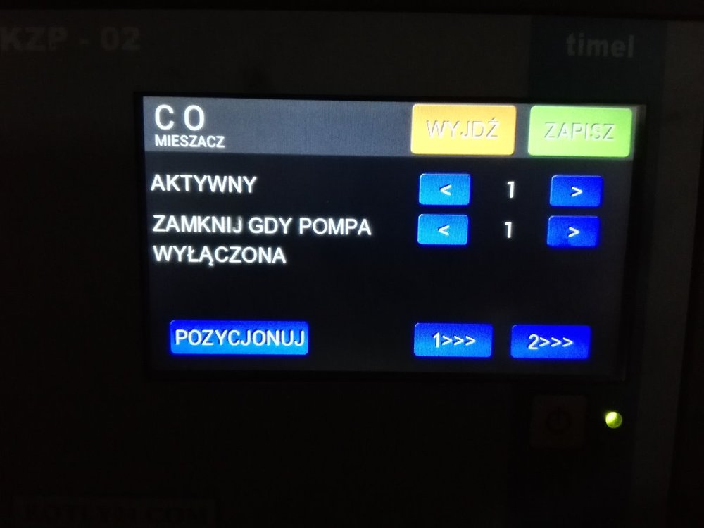

Wklej zdjęcia ustawienia mieszacza.
Ps Mieszacz
Moim zdaniem masz ustawiony zbyt duży ruch mieszacza. Zrób pozycjonuj ręcznie i ustaw takie proponowane ustawienia
Min.impuls 0,2 Max impuls 0,5 proporcja 2 histereza 0,5 pozycjonuj co 0 godzin
czas otw.140 s wzmocnienie 7 min.otw 5% max 100% czas stabilizacji 30s
wstaw zdjęcia temperatur. zadanej ,min maksymalnej mieszacza.

Dobra, na spokojnie zajrzałem do instrukcji i jest tam opisana zasada działania wzmocnienia. Czyli temp. pokojowa wcale nie ma priorytetu nad mieszaczem i ten nawet mimo, że będzie temp. w domu wyższa niż zadana będzie ślepo się otwierał wedle algorytmu i grzał grzejniki? Głupota moim zdaniem totalna. W takim razie jaka optymalna będzie temp. zadana CO? Aktualnie mam 45*C, ale widzę, że to za dużo, bo nawet przy wzmocnieniu 7 będzie mi dalej szło na grzejniki 38*C.

Nie jestem pewien, ale myślę że temperatura pokojowa steruje pompą CO, a nie mieszaczem. Do tego w mieszaczu jest funkcja zamknij jak pompa CO wyłączona.
Zgadza się, jest tak jak mówisz. Tylko teraz kwestia czy pompa CO ma być cały czas włączona czy ma się wyłączać jak temp. pokojowa jest osiągnięta. O to mi w tym wszystkim chodzi, bo pompa przy mieszaczu powinna być włączona cały czas. U mnie jak tak zrobię to spalanie drastycznie rośnie o 7-10kg na dobę.

@Dyzio997 mam pytanie i jest trochę lepiej czy nadal problem z wyliczeniami "różnicy zadanej a rzeczywistej".

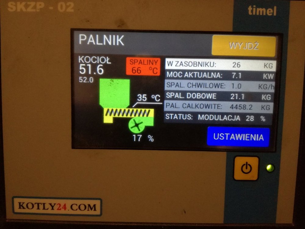

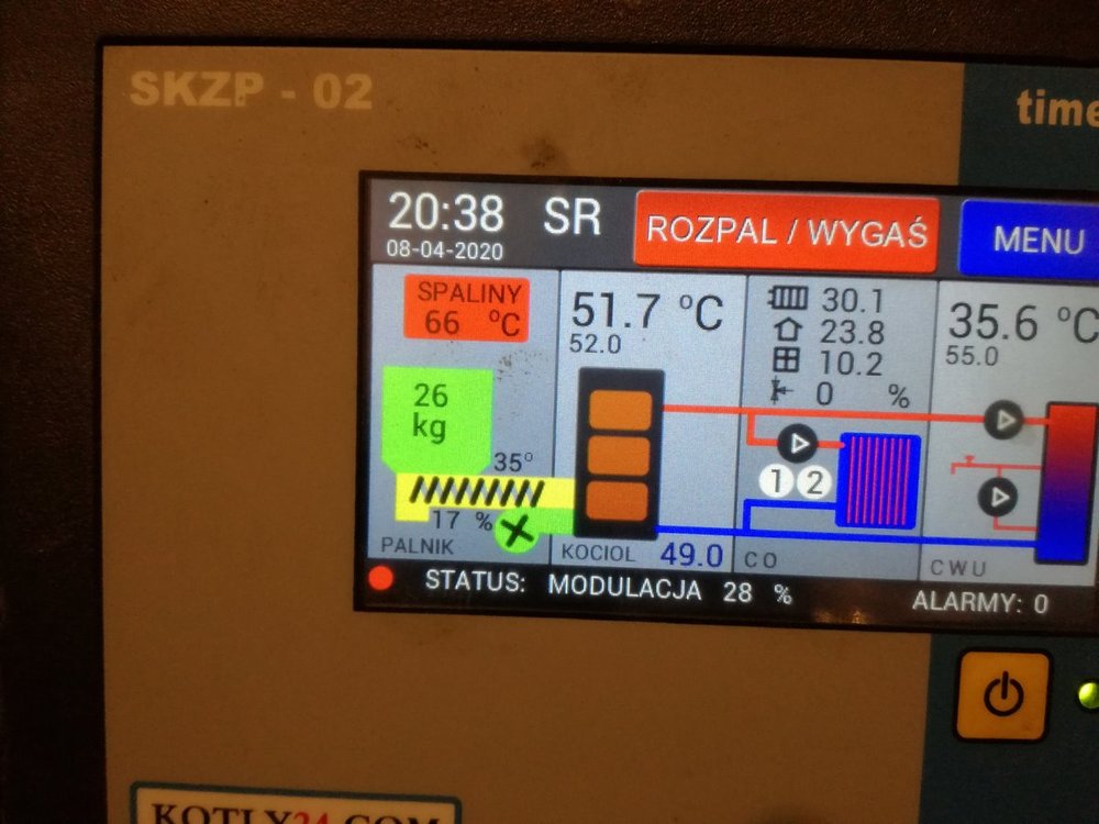

To już ogarnięte, ale problem spalania jest dalej. Jak pompa CO chodzi cały czas, nawet jak zawór jest zamknięty to mam spalanie jak na załączonych fotach :-D

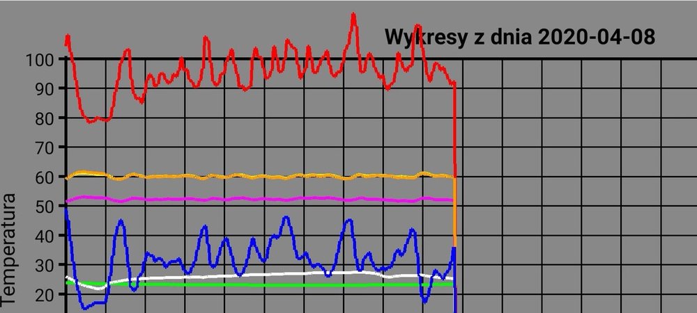

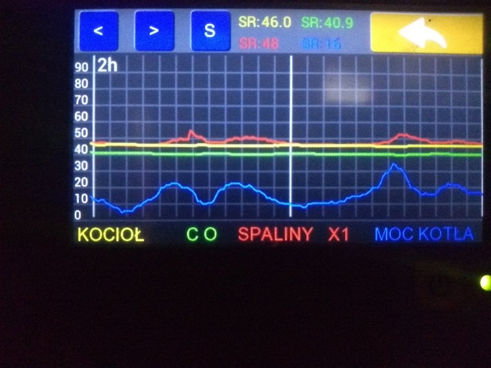

Masz takie spalanie bo wyłączasz pompy zawór się zamyka i wystudza zlad i później znowu goni. Wstaw jakiś wykres pracy z 12h.
Nie rób zera na mieszaczu.

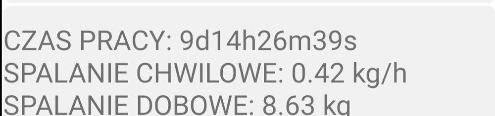

Jak pompa CO się wyłącza to spalanie mam o 10kg mniej. Spalanie 20+ kg jest na pompie włączonej 24h/dobę. Czyli zawór 4D ustawić min. otwarcie 5%? Wykres na razie niewiele Ci powie. Zmieniłem kilka dni temu palnik i dmuchawę i ustawiam jak na razie.
Edytowane przez Dyzio997
To nic z wykresem dam radę nie przejmuj się nie od razu Kraków zbudowano. Zawór ma się nie zamykać, chyba jest problem z instalacją zawór zamknięty a 30 stopni w grzejniki.
Załączam te wypociny robione na kolanie (W dużym uproszczeniu ten schemat, nie ma na nim zbędnych rzeczy, typu zawory kulowe). Wykres załączę jutro, bo dzisiaj miałem wyłączenie prądu i będzie zaledwie urywek.
