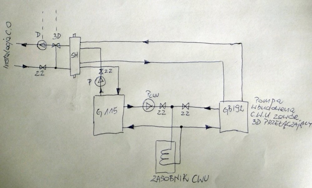

Dwa kotły w instalacji buderus olej G115 i gaz GB 192
Dzień dobry Istnieje instalacja CO zasilana kotłem olejowym Buderus g115 .Regulacja pogodowa z zewnętrznym zaworem 3 drogowym i pompą CO . CWU pompa ładująca zasobnik. I teraz pewien Pan chcę instalować kocioł gazowy ale zostawić olejowy. Więc chcę podłączyć te dwa kotły za pomocą sprzęgła z dwoma wejściami i jednym wyjściem. na wyjściu zawór 3d z pompą - regulacja temperatury instalacji - moduł mm100. Całe sterowanie z gb192 pokojowe z uwzględnieniem temperatury zewnętrznej .Olejowy jako źródło ciepła -załączenie =blokada palnika w gb192. poniżej schemat uproszczony Koncepcja prawidłowa czy całkiem nie? w sumie sprzęgło potrzebne nie jest
