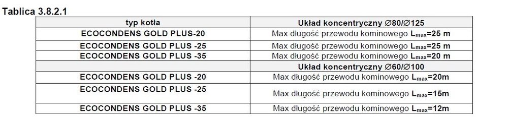

  • Ale bzdury! Wybierz kocioł i w instrukcji powinna być max długość takiej rury, często to nawet 20m, najwyżej trzeba nie 80/100 a 100/120 lub 100/110. Jak nie będzie w instrukcji to dzwonisz
Zmierzyłem wszystko i wygląda to tak: parter, pierwsze i drugie piętro mają po 2,6m wysokości + stropy około 25cm. Powyżej jest dwupoziomowy strych, który ma w sumie 5,6m wysokości. Komin na samym szczycie dwuspadowego dachu. Czyli jeśli dobrze liczę to wychodzi 3 x 2,85 m + 5,60 m = 14,15m. Kocioł nie będzie wisiał przy podłodze więc z nadwyżką nad dachem zamknę się w 14 metrach. Przed chwilą spotkałem sąsiada i u niego wyszło 12 metrów (1 piętro) więc rachunek się zgadza :) Sąsiad posiada kocioł Termet Windsor ale nie widzę takich w sprzedaży :)
W dniu 21.09.2019 o 21:15, sambor napisał:
Tu wytyczne termeta

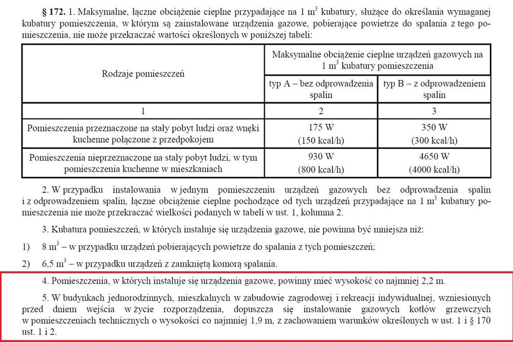

Witam ponownie. Mam jeszcze dodatkowe pytania. Rozmawiam póki co z dwoma wykonawcami i jednym mistrzem kominiarskim. Każdy z nich twierdzi co innego. Jeden twierdzi, że muszę robić nowy projekt przy zmianie położenia kotła z kuchni do piwnicy. Drugi, że wystarczy zrobić aneks do projektu.. Ale najgorsze, że nie są zgodni co do wysokości piwny, bo tam najbardziej by mi pasowało umieścić kocioł. Piwnica ma około 16m2 powierzchni, ma wentylację i czerpnię powietrza. Jej wysokość to 2,10m. I znowu jeden twierdzi, że możemy działać a drugi, że nie ma wymaganego 2,20m. Kominiarz kazał pytać projektanta, "bo on takie rzeczy musi wiedzieć".. Próbuję czytać o wymogach ale z tego, co widzę to dla kondensata do 30kw jedyne wymaganie to kubatura 6,5m3. wysokość 2,20m podaję się jako minimum dla kotłów powyżej 30kw. Jak to właściwie jest ? Czy mogę usadzić ten kocioł (termet Gold) w piwnicy ?
Nie możesz wstawić kotła gazowego do pomieszczenia , które nie spełnia wymogów- jedynie w domach 1- rodzinnych można mieć kotłownie o wys 1,9m, i to tylko w przypadku starszego budynku w nowym na pewnie nie!
Ponadto mieszkasz w budynku wielorodzinnym i nikt ci tego nie przepuści, a pierwsza kontrola zakwestionuje!
Poniżej kawałek War Technicznych - przeczytaj uważnie za zrozumieniem to co masz w czerwonej ramce!
Z kiedy jest to rozporządzenie ? Ja znalazłem taki zapis, ale niestety nie wiem czy z późniejszymi zmianami, bo nie ma daty:

Jednak taki zapis całkowicie dyskwalifikuje piwnicę :(
WT 2018, to było zawsze, nie szukaj w necie, gdyż tam jest wszystko nawet to co jest nieaktualne lub bzdurne.
Twój przedostatni post dotyczy kotłów w domach jednorodzinnych i to koresponduje z podanymi 2 posty wyżej przepisami z TW.
Edytowane przez sambor
szukam bo próbuję zrozumieć. Czyli piwnica nie, bo nie ma 2,20m czy są jeszcze inne przeciwwskazania  ? Muszę to wiedzieć, bo w mojej sytuacji instalacja kotła w kuchni to jakaś katorga, łącznie z poprowadzeniem przewodu spalinowego dookoła komina, przez 3 pomieszczenia ..
