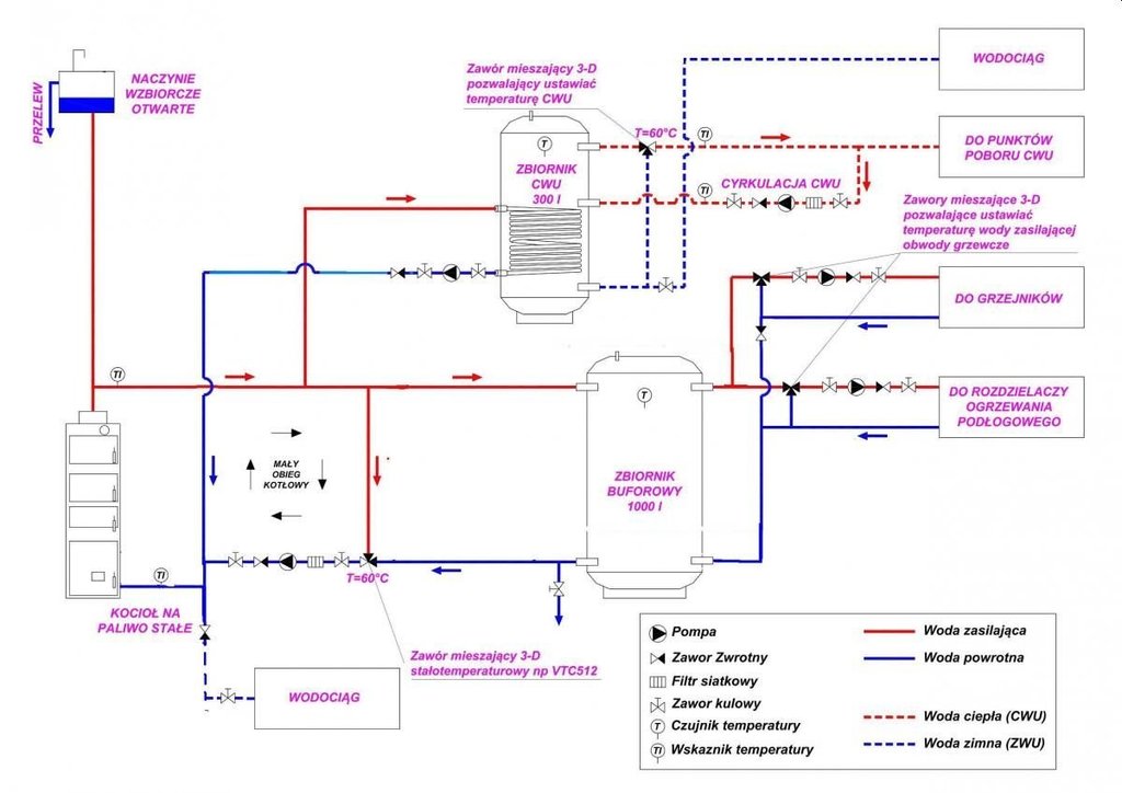

Dzień dobry,
Planuję wymianę kotła i modernizację kotłowni w domu jednorodzinnym o powierzchni 100 m2. Dom jest stary, nieocieplony, ma cienkie ściany. Zapotrzebowanie na moc wynosi około 150W/m2.
Stan obecny:
1) Instalacja grawitacyjna, rury stalowe, żeliwne kaloryfery (13-15 żeberek na grzejnik)
2) Kocioł Ogniwo Biecz S6Wc Classic 13 kW
3) Paliwo - węgiel orzech (zużycie 3 tony na sezon)
4) Palenie - przepalanie w zależności od temperatury
Plan:
1) Instalacja grawitacyjna - bez zmian
2) Kocioł MPM DS II 14 kW - paliwo węgiel orzech
3) Dodanie bufora 300l bez wężownicy (niska piwnica o wysokości 180 cm). Czy bufor tej wielkości np. Galmet SG(B) 300L o wysokości 148 cm i średnicy 67 cm lub LEMET 300L o wysokości 156 cm i średnicy 65 cm przejdzie przez otwór drzwiowy do piwnicy o szerokości 57 cm i wysokości 168 cm?
4) Instalacja bufora o pojemności 300l wymaga użycia większego zbiornika wyrównawczego (4%-6% wielkości bufora czyli 18 litrów dla 300 litrowego bufora). Obecnie na poddaszu jest zainstalowany zbiornik wyrównawczy. Czy można zostawić stary zbiornik wyrównawczy na poddaszu i podpiąć dodatkowy 18 litrowy zbiornik w piwnicy bezpośrednio nad kotłem? Czy lepiej wymienić ten z poddasza na nowszy o pojemności większej o 18 litrów?
5) Jakie zawory i złączki są konieczne przy tego typu instalacji? Dopiero będę szukać instalatora, który zajmie się całą inwestycją, ale chciałbym wiedzieć jakich problemów i błędów uniknąć.

Ad 5. Schemat będzie najlepszą odpowiedzią (ten schemat może zawierać błędy i wymaga dodatkowego omówienia).
Dziękuję za schemat. Przyda się.

Niezbędne minimum w instalacji to zawór 3D i pompa w obiegu CO oraz pompa w obiegu CWU, do tego sterownik i nie polecam najtańszych, więcej problemów nią korzyści. Instalacje kocioł bufor można próbować wykonać na grawitacji, to jednak wymaga zachowania spadków i instalacja może nie pracować zbyt wydajnie, może dojść do sytuacji, że układ będzie ruszał dopiero przy 80°C, a bufor nie będzie naładowany do końca. Rezygnując z pompy w obiegu kocioł bufor dobrze też przenieść zasilanie obiegu CWU za bufor. Pozostaje jeszcze kwestia gwarancji, bo producent zakłada konieczność montażu układy ochrony powrotu, a tą role spania właśnie układ ładowania bufora ( pompa i zawór 3D).
Montując za mały bufor musisz się liczyć z koniecznością ograniczania mocy kotła przez zmniejszenie pow. rusztu w okresach przejściowych. To robi się przez wstawienie do komory zasypowej specjalnej blachy zmniejszającej komorę i ruszt.
Jaki sterownik byłby optymalny do takiej instalacji, a jakie pompy CO i pompy CWU?
Cytat
Jak dobrać wielkość bufora w tym przypadku? Na co zwrócić uwagę oprócz pojemności. Myślałem od początku o buforze bez wężownicy.

Dobór sterownika jest częściowo uzależniony od budowy instalacji, do instalacji zbudowanej wg. schematu sprawdzi się Kepas Bufor, ma niezbędne minimum, można też zastosować kombinacje rożnych sterowników różnicowych i prostego termostatu, ja korzystam ze sterownika Tech. Dobór pomp też w pewnym zakresie zależy od instalacji do obiegu bufor i bojlera wystarczy pompa podnosząca wodę na 4m, lub mniej, w przypadku obiegu CO pompę trzeba dobrać do wysokości instalacji. Producenta nie doradzę m.i. dlatego, że zdania co do ich jakości są mocno podzielone.
W przypadku bufora możesz się posłużyć sugestiami producenta, dla tego kotła to 800l, można się też sugerować starą normą 50l/1kW to daje 700l. Po za tym nie ma jakiś specjalnych wymogów, może po za tym, że bufor nie powinien być ocynkowany. Bufor to tylko duży zbiornik który ma tymczasowo zgromadzić nadwyżki ciepła, które produkuje kocioł, a których nie może odebrać instalacja.

Obliczenia tak jak kolego sugeruje do poprawki, z pierwszego postu wynika, że masz zapotrzebowanie około 15kW (100m² x 150W/m² = 15000W)
Walec o średnicy 55cm i wysokości 160cm miałby pojemność 379L , jeśli ma być więcej kuj drzwi
Wysokość piwnicy wynosi 180cm, z tego zaś co widzę to bufor o pojemności 700/800l jest wyższy niż 180 cm. Czy można by w tym układzie zestawić dwa bufory po około 300l?

Bufory można łączyć, bo bufor nie musi być walcem: https://czysteogrzewanie.pl/jak-to-sie-robi/bufor-ciepla/

To są pytania na które raczej nikt nie odpowie wprost, bo nie da się udzielić takiej odpowiedzi, jeżeli chodzi o osprzęt kotłowni to zależnie do producenta i wersji urządzenia można się spodziewać bezawaryjności w przedziale 1-20 lat. Zużycie energii elektrycznej to też niewiadoma, choć tutaj można się spodziewać zużycia porównywalnego do lodówki, czy telewizora.
O buforze przeczytaj najpierw to.
Przez taki otwór nie przepchniesz żadnego sensownego bufora. Jedyne wyjście, to poszerzyć wejście. Po zakończeniu całej operacji, zamurować lub wstawić szersze drzwi. Tu masz bufor odpowiedni do twojej kotłowni. Jeżeli chcesz taniej, to ten bez ocieplenia i zaizolować samemu. Sterownik ten, który ci polecił Ryni, czyli KEPAS Sterownik pieca BUFOR. Montowałem taki u kuzyna i działa bez zarzutu. Przed zakupem zmierz, jakie długości przewodów czujników potrzebujesz, bo może się okazać, że fabryczne będą za krótkie. Wystarczy zadzwonić do producenta, gość bardzo przystępny.

Przy takim zapotrzebowaniu na ciepło należy się dobrze zastanowić nad sensem bufora, który zmieści energię cieplną na 4-5 h

No, nie jest to szczyt komfortu, ale znam człowieka, który ma budynek o podobnym zapotrzebowaniu, MPM-a 14-tkę i bufor 800l. Pali od rana do północy, bufor odbiera nadwyżkę i oddaje do następnego rozpalania. Jak nie ma alternatywy, da się z tym żyć.
O poszerzaniu w poprzek nie ma raczej co dyskutowac ale czy zamiast rozkuwac do góry nie prosciej wniesc go na leżąco?
Zgadza sie.Ten z linku powyzej 800L ma 170 wysokosci a piwnica 180.Policzyc czy da rade go postawic w srodku,jak nie to albo kuc nadproże albo posadzkie,zalezy gdzie byłoby prosciej i mniej.
A nie prościej, zespawać bufor w środku ?
