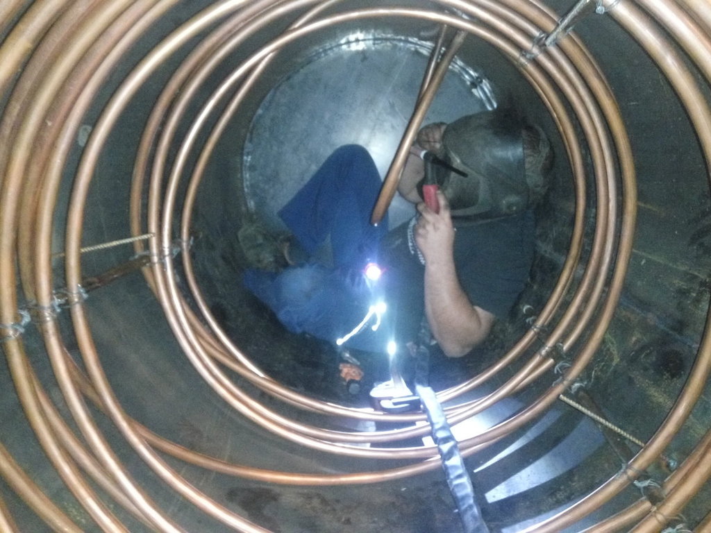

Ja z braku możliwości wniesienia w całości bufora do piwnicy, musiałem wszystko spawać na miejscu .. Wszystko da się zrobić ?
Robiony od podstaw, tak środek wygląda ?

Jak widac, da sie!

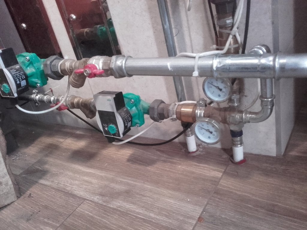

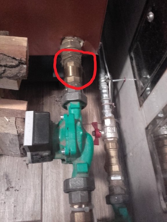

Podpinając się do tematu zapytam czy konieczny jest zawór zwrotny między buforem a piecem w moim przypadku  pompa na powrocie rury calowe zaciskane bez prądu zero grawitacji ten zawór nie pozwala wyciągnąć ciepła z pieca po wyłączeniu się pompy tu temperatura startowa 45 stopni na razie nie planuję drugiego pieca gazowego przy którym ten zawór to konieczność.

@Daćko prosty schemat powie więcej niż zdjęcia. Jednak grawitacja na calówce z zamontowaną pompą, sitkiem i zaworem bez pełnego przelotu raczej nie podziała niezależnie od tego zaworu zwrotnego,ale to moje zdanie. Wyżej masz mój schemat który myślę, że będzie działał ale rury 6/4" i ewentualne zawory również  6/4" do tego pełno przelotowe.    Przy grawitacji pompa na bajpasie plus zawór różnicowy lub klapowy.

Nad całością czuwa UPS ale wiem co się dzieje jak wyłączyłem pompę w lecie i ktoś zapalił w piecu , bo jest tak że woda krąży przez bufor i piec nawet dwa dni jak się nie używa WU aż spadnie temperatura do zadanej startowej pompy .Z wszystkim jest OK akumulator  40 Ah pobór pompek i sterownika to około 80 w nie wiem na ile to wystarczy jeden załadunek mi pali się max 1,5 h .Popieram instalatorów co piec z buforem robią na grawitacji wspomagając pompą dla lepszej sprawności.
Daj pompę na bajpasie i po problemie, będzie instalacja pompowa z awaryjną grawitacją, bo UPS w przypadku awarii pompy nie pomoże. Na calówce powinno chodzić. Jeszcze nie widać ochrony powrotu.
Ten zawór zwrotny w  tej chwili robi tylko chyba jako zabezpieczenie przed wypływem wody przy demontażu pompy CO. Jeżeli go zlikwidujesz to w jego miejsce powinien być założony zwykły zawór odcinający taki jak przed filtrem.
