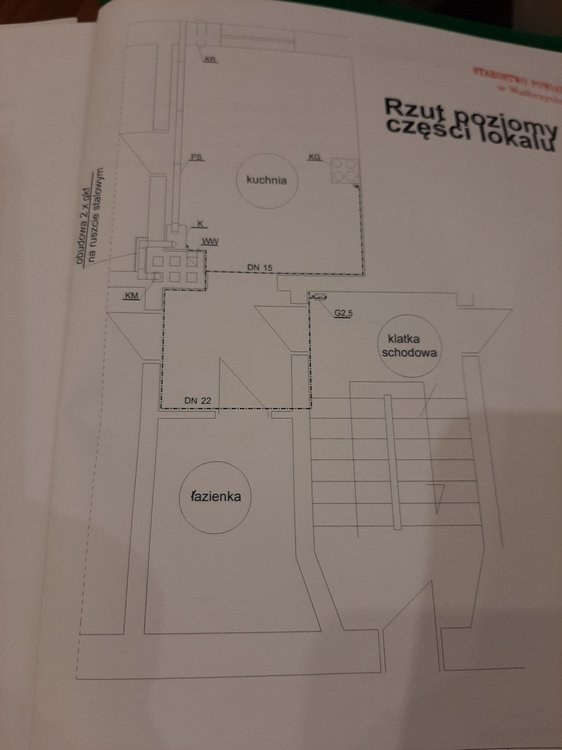

To skupmy się na tym gazie :) Będę się upierał przy swoim i kocioł gazowy będzie wisiał na przedpokoju. W przyszłym tygodniu jestem umówiony z projektantem Jeśli chodzi o komin to jego wysokość nie przekroczy 15 metrów, a nawet chyba 13. Mierzyłem w zeszłym roku ale brałem pod uwagę piwnicę, która odpada jako kotłownia dla kotła gazowego (nie spełnia wymogów). Mam nadzieję, że wykonawcy nie będą się znowu upierać, że na takiej wysokości wkład koncentryczny nie da rady. Wcześniej sugerowali dać powietrze dla kotła rurą idącą przez cały pokój na zewnątrz.. W instrukcji jasno jest zaznaczone, że dla koncentryka 80/125 max wysokość to 25 metrów. Dodatkowo widzę w instrukcji, że "Kotły EcoCondens GOLD PLUS można instalować jak kotły typu B (z poborem powietrza do spalania z pomieszczenia)". Pytanie czy minimalna kubatura pomieszczenia wystarczy aby zapewnić dopływ powietrza. Wszystko to po to, aby uniknąć wykuwania w ścianie zewnętrznej kolejnych wentylacji i puszczanie rur przez pokój... Według Ciebie kocioł 20KW nie da rady ?

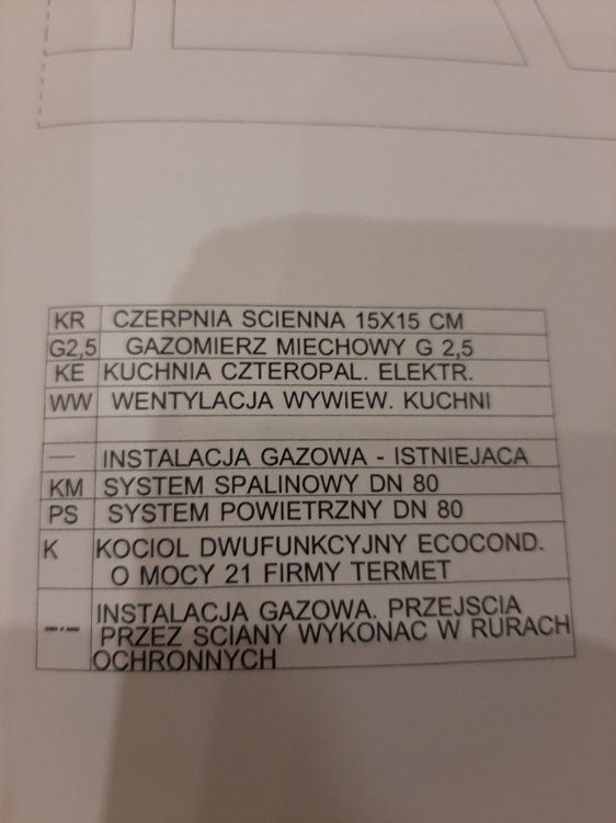

I tu pojawia się problem. Mój "przydział" komina wypada w pokoju. Mam projekt na ogrzewanie gazowe ale wkład kominowy musiałby przechodzić przez kuchnię i sypialnię, po czym wracać do pokoju i dopiero do komina. Do tego dochodzi podłączenie wody, które musiałoby być schowane w podłodze, czyli zrywanie części kafelek i paneli. To bym jeszcze przeżył ale komin przechodzący przez 3 pomieszczenia .. ta wizja mnie przeraża :( Załączam projekt na "gazówkę" nie ma sensu się męczyć jeśli w grę wchodzi praktycznie bezobsługowy kocioł na pellet lub w najgorszym wypadku gaz. pytanie czy gaz jest wart przeróbek, które musiałbym zrobić w nowo wyremontowanym mieszkaniu (czyt. wyżej)
