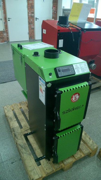

Witam. Przeglądam forum i boję się z myślami... Jest oczywiście mnóstwo tematów, opinii jeszcze więcej ale każdy przypadek jest indywidualny i ciężko wywnioskować co wybrać.
Zbliża się kolejny sezon grzewczy (dla mnie trzeci w tym mieszkaniu) i kolejne obawy przed czadem, nieszczelnym kominem i "latanie do pieca" co 3 godziny. Miałem nadzieję, że uda się w tym roku założyć "gazówkę" i dostać na to dotację, ale warunki jej otrzymania w naszym mieście są bardzo rygorystyczne i marne szanse aby się załapać. W związku z tym zacząłem rozważać instalację kotła z podajnikiem na ekogroszek + wkład kominowy. Sąsiad posiada taki kocioł (9KW) od lutego i jest zadowolony. Metraż taki jak u mnie, czyli około 50m2. Im bardziej drążę temat wkładu, tym bardziej trudno jest podjąć decyzję. Instalatorzy dają mi 2 lata gwarancji na wkład metalowy, inni 10 lat na uszczelnienie masą ceramiczną. Jeden z nich twierdzi, że taki wkład dostał dziur już po roku czasu od zamontowania. Czy rozważanie instalacji kotła z podajnikiem ma sens ? Czy temperatura spalin nie będzie zbyt niska i kondensat zrobi swoje ? Oczywiście większość pisze, że na taki metraż tylko gazówka. Sąsiedzi mają nową instalację gazową od roku czasu. Są zadowoleni, bo koszt miesięczny nie przekracza 250 zł ale jednak z temperaturami rzędu 21-21,5 stopnia. Dodatkowo mieszkanie mają na pierwszym piętrze. Moje znajduje się na parterze kamienicy, pod mieszkaniem piwnice. Budynek ocieplony styropianem 10cm. Obecny kocioł (zwykły kopciuch z małym wymiennikiem) stoi w piwnicy. Komin podzielony jest na 6 - 3 dymowe i 3 wentylacyjne. Całkowita wysokość komina wynosi około 15 metrów. Czy faktycznie jedynym słusznym rozwiązaniem jest gazówka ? Dysponuję budżetem na poziomie 10k. Temat pewnie banalny, ale jak już trzeba wydać kasę to pojawia się wiele znaków zapytania :(

Witam Cię :) Pod całym mieszkaniem mam piwnice. Strop jest ocieplony dopiero częściowo - około 1/4 całości powierzchni. Tego Sztokera również widziałem. Pytanie co lepsze, Sztoker za 5k czy kocioł Pleszew za 5700.
https://kotlostal.com.pl/kociol-ekomini-moc-9-kw-z-podajnikiem-ekogroszku.html
