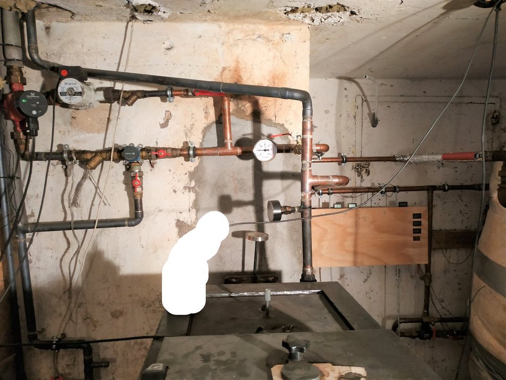

Witam.

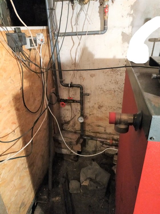

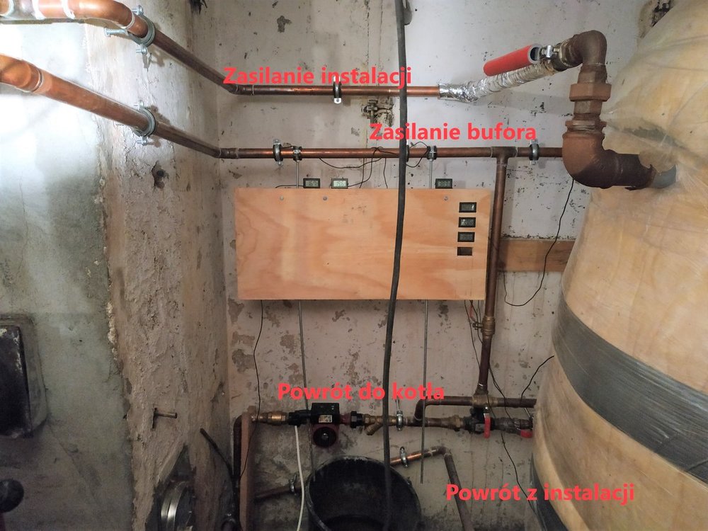

Panowie, potrzebuję podpowiedzi w sprawie bufora - niedawno go zainstalowałem i obecnie jest w fazie rozruchu/testów (dlatego nie jest dokończona izolacja i okablowanie wygląda tak a nie inaczej - to narazie pomińmy)
Po rozgrzaniu kotła do 55 stopni rusza pompa obiegowa ładująca bufor (wkładka zaworu 3D na 60 stopni). Na powrocie mam około 65 stopni. Kocioł w tym czasie potrafi dojść nawet do ponad 90 stopni, mimo że pompa chodzi na 3 biegu. Na 1 bardzo wolno nagrzewała bufor i musiałem tłumić kocioł, żeby się nie zagotował... Filtr przed pompą czysty, sama pompa też była czyszczona. Co może być nie tak? Boje się, żeby nie zagotować kotła, mimo że woda na dole bufora ma w granicach 20 stopni...
Drugi problem - po wygaszeniu kotła i wyłączeniu pomp woda grawitacyjnie ucieka z bufora - gorące robią się zarówno rury zasilające kocioł-bufor jak i rura zasilająca instalację (robi się mały obieg bufor->zawór 3D na instalację->powrót). Jak temu zapobiec? Zrobić jakiś syfon na rurach? A może wystarczą jakieś ZZ? Ale wtedy były by po stronie ssawnej pomp, bo za pompami są zamontowane i problem występuje... Po nagrzaniu baniaka do 85 stopni o godz. 22, rano zostaje z tego 40 stopni...
Dodatkowo grzeje się zbiornik wyrównawczy, choć tam chyba nie powinno być obiegu.
I pytanie dodatkowe: czym zabezpieczyć kształtki czarne przy buforze? Strasznie korodują na zewnątrz. Pomalować jakąś farbą olejną? Bufor będzie dodatkowo obudowany płytą GK lub OSB i zasypany perlitem

Powrót z instalacji powinien być wpiety do bufora. Masz tak? Ze zdjęć tego wprost nie widać.
Oczywiście. Powrot z instalacji (z termometrem analogowym) za kotlem laczy sie z rura opisana "powrot z instalacji" i wpada do bufora na najniższym przyłączu
Edytowane przez hamis

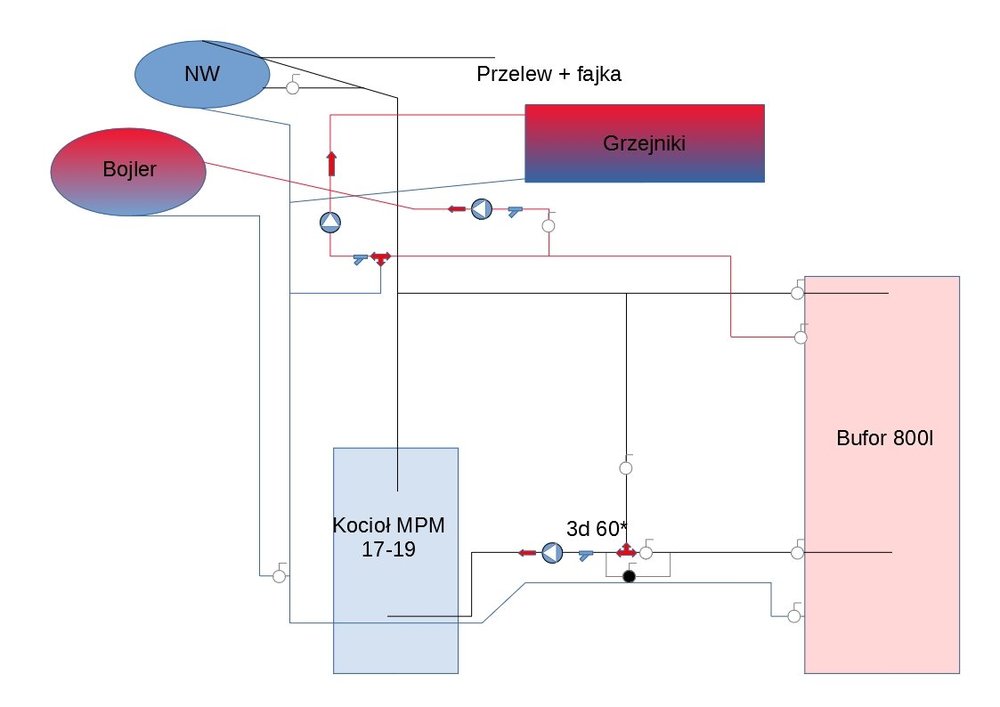

Bufor 800l, kociol MPM 18kw, paliwo obecnie tylko drewno. Schemat rozrysuje jak tylko do komputera usiądę

Poniżej schemat.
Obejście zaworu ochrony powrotu zrobione tylko awaryjnie - normalnie jest zamknięte. Wszystkie rury CU28, wejscia bufora 1,5", pompa elektroniczna 40ka, odpowietrznik automatyczny na górze bufora (puszcza jeszcze sporo powietrza)
Masz  niewłaściwie wpięty bufor.
Wykorzystujesz zaledwie połowę jego objętości.
Jak widać tak prosty układ jak kocioł z buforem można też spaprać.
Pompa ładowania bufora chodzi na którym biegu?
Pisalem w pierwszym poscie, ze musi chodzic na 3 biegu, bo inaczej temperatura na kotle leci niebezpiecznie wysoko.
Jesli chodzi ci o to, ze bufor powinien byc wpiety od gory to celowo tego nie robilem - ze wzgledu na powietrze. Odpowietrznik by sie juz wtedy nie zmiescil - za niska kotlownia. Gorne przylacze jest blisko samej gory bufora - na schemacie mogłem idealnie nie zachowac odleglosci

1. Jaki masz zawór 3D - ten od ochrony powrotu.
2. Może zawór zwrotny za pompą w obiegu kotłowym za mocny na tę pompę . Miałem u siebie jeden taki, był na powrocie z podłogówki do bufora .
3.Zamień pompy i zobacz jak grundfos sobie poradzi na obiegu kotłowym (może to wina pompy).
1. ZAWÓR TEMPERATUROWY ESBE VTC511 1' 60 STOPNI
2. Zawor jak zawór, po recznym pchnieciu nie bylo czuc wielkiego oporu. Ale sprobuje jeszcze zamienic pompy.
Wiekszym problemem jest grawitacyjne uciekanie ciepla z bufora - głównie z tym musze sobie poradzic. W najgorszym przypadku zalatwie to elektrozaworami, ale to juz spory koszt
Wystarczy zawór zwrotny z metalowym grzybkiem. Grawitacja go nie otworzy ale pompa działająca tak.
Za pompami wszedzie sa zawory zwrotne. Pytanie czy montowac je przez pompami, po stronie ssawnej? Raczej nie powinno sie dlawic pompy na ssaniu
wg mnie powinienes zalozyc ZZ na powrocie z instalacji, na gałązce ktora leci do bufora - to o czym piszesz w #11

Co do problemu:
Rozpędzaj pompę szybciej - nie startuj od 55 stopni bo robisz lokomotywę z kotła. Kocioł zasypowy na max obrotach ma więcej niż to 18 kW. Rozwarstwiasz wodę już w kotle - woda w małym obiegu ma sobie krążyć od 40tki - potem zawór ochrony powrotu zacznie dopuszczać ją stopniowo... Rura do naczynia wzbiorczego też się robi ciepła bo jak rozgrzejesz układ do 90tki to samo przewodnictwo cieplne rur robi swoje.
A uciekanie ciepła - jak spieprza gdzieś na jakimś obiegu to dajesz tam ZZ - tylko że jak masz zawór 3D to musisz pilnować że masz pętle wewnętrzną i jeszcze jedną odnogę:
https://forum.info-ogrzewanie.pl/uploads/monthly_2019_08/1451971418_ZZFORUM.png.9ce2d392f5989aeab68070f188ad2a39.png
Bierzesz swój układ i kręcisz wodą do przodu - potem do tyłu i sprawdzasz którędy może ciepło uciekać...

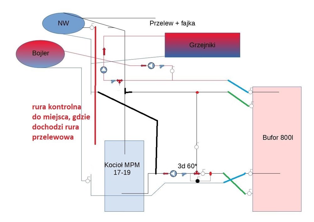

Godzinę temu, hamis napisał:
W układzie który zastosowałem głównym problemem jest uciekanie ciepłej wody
masz źle wpięty zbiornik wyrównawczy. To jest problem uciekającej ciepłej wody/wystudzania bufora
usuń połączenie rury opadowej z powrotu instalacji bufora i zasilania instalacji z bufora i podłącz z powrotem kotła,
rure sygnalizacyjną odłącz od rury wzbiorczej i poprowadź ja tam gdzie dochodzi rura przelewowa.
Dodatkowo zamień podłączenia kotła i instalacji z buforem
poniżej rysunek zmian, te na czerwono i czarno rozwiążą problem z obiegiem grawitacyjnym, te na niebiesko i zielono usprawnią prace bufora.

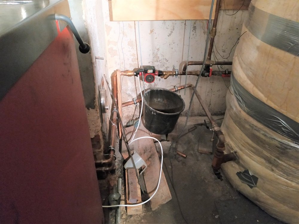

Czy kolega pamiętał o klapowym zaworze zwrotnym na układzie grawitacyjnym ? Bo jak to już bylo wcześniej pisane - przy wyłączonym układzie pompowym - woda może się cofać przez pompę (tu będzie blokada  na zaworze zwrotnym pompy) lub układem grawitacyjnym - a na rysunku nie widzę żadnego zaworu zwrotnego...

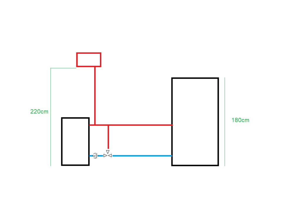

Panowie,
Mam pytanie związane z podobną instalacja. Kominek z płaszczem wodnym, bufor 500l oraz pompa na powrocie. Wszelka literatura mówi, że zamontowanie pompy na zasilaniu umożliwia zamontowanie naczynia wzbiorczego otwartego min 30 cm powyżej najwyższego punktu. Czy w instalacji z buforem sytuacja będzie taka sama? Czy jeśli przeniosą pompę na zasilanie skończy się problem z zasysaniem powietrza ? Bufor ma wysokość 180 cm, dół naczynia na wysokości 220 cm. Co o tym sądzicie?
Tak mama czy wysokość pompy nad poziomem podłogi ma znaczenie w odniesieniu do wysokości naczynia wzbiorczego?
Uproszczony schemat
