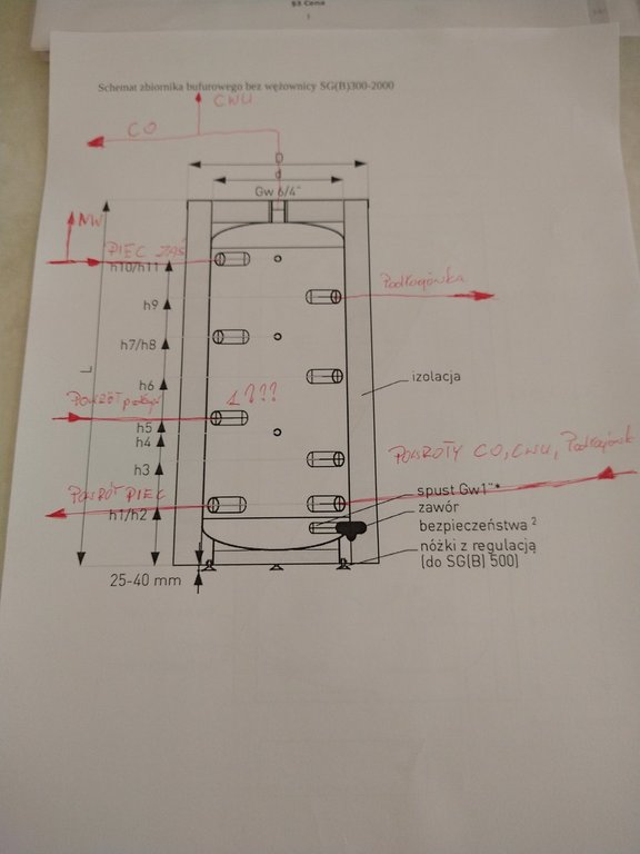

Dziękuję za informację. Doczytałem się że membrana powinna pracować w temperaturze do 70 stopni. Czy to oznacza że nie można zamontować naczynia na zasilaniu?
Naczynie montujesz na powrocie jako pierwsze odejście od kotła / pieca czy co tam jest - tak się przyjmuje z racji na niższą temp.
Z punktu widzenia funkcjonalnego naczyń nie ma czegoś takiego jak na zasilaniu czy na powrocie - jest przed pompą albo za pompą.
Czyli naczynie najbliżej możliwie kotła na powrocie, czyli u mnie będzie za pompa. Czy mogę dać naczynia w 2 miejscach, jedno przy kotle zaraz na powrocie , drugie na tej samej róże ale bliżej bufora? Powinno być chyba ok
Panowie, czyli ten schemat powinien być ok
Jak dajesz grupę bezpieczeństwa na zasilaniu to nie potrzebujesz jej na powrocie (manometr można gdzieś wrzucić żeby był więcej niż jeden, zawór bezp też - ale 2 belki do każdego naczynia przegięcie). Daj do każdego baniaka uchwyt teleskopowy i podwieś dodatkowo każdy na 2 opaskach dedykowanych do takich baniaków. Jeżeli baniaki wyżej to zawory stopowe wrzuć z możliwością spuszczenia wody (np. te z afriso) żeby naczynie było lżejsze przy ściąganiu i wodą nie waliło po oczach na wysokości.

Dziękuję za informacje wiem że zawór bezpieczeństwa wystarczy jeden ale wolał bym mieć z dwa tak na wszelki wypadek. Jak jeden nie zadziała to zawsze jest drugi.
Czyli dać trójnik i na górze bufora odpowietrznik oraz zawór bezpieczeństwa? To chyba najlepsza opcja. Myślicie że zawór 2.5 bara będzie ok? Chyba nie dojdzie nawet do takiego ciśnienia.
Pół cała, tyle co na odpowietrznik. Przydało by się pewnie 3/4 ale to będzie drugi zawór bezpieczeństwa więc...
Zawor czterodrogowy do ładowania bufora?
Nie spotkałem się jeszcze z czymś takim.
Ja też, ale kombinowałem żeby powrót był zabezpieczony a pompa na zasilaniu, i wpadłem na taki pomysł. Ponoć jak pompa na zasilaniu a naczynia po stronie ssawnej to wysokość może być o 30 cm wyższa niż najwyższy punkt instalacji. Tym się kierowałem. Teraz mam na powrocie i naczynia po stronie tłocznej( jeśli tak się mówi wogole) i wodę mi wypycha

Panowie czy ja dobrze kominie ? Z podłączeniem buforu?

Ukombinujecie te schematy z buforami, że działają do d...y.
Po pierwsze po co do zasypowca uruchamiać 4 wyjścia z bufora? Używamy 2 wyjść!
Wygląda to tak (oczywiście brakuje tu pierdół)
https://forum.info-ogrzewanie.pl/uploads/monthly_2018_11/Schemat.jpg.19dbea6296cbbd6a5075273343462422.jpg
Jak nie ma mieszaczy to już w ogóle się sprawa upraszcza. Bufor ma odbierać NADMIAR ciepła, ale chcemy grzać DOM NIE BUFOR! w pierwszej kolejności - więc po cholere obejście przez bufor? Żeby stracić z pół godziny zanim się czapka bufora zagrzeje?
To jest układ prosty jak budowa cepa, a steruje tym jeden element - zawór ochrony powrotu. Otwarty - dom grzeje kocioł (nadmiar do bufora), zamknięty - dom grzeje bufor (obieg kotła stoi)... Woda głupia nie jest, znajdzie sobie drogę przez trójnik...

Akurat pytałem czy to bez problemu działa. Kocioł na pellet ale odpowiada mi puszczenie wszystkiego na 2 rurach [brak miejsca] Zasada przekazywania ciepła taka sama.
