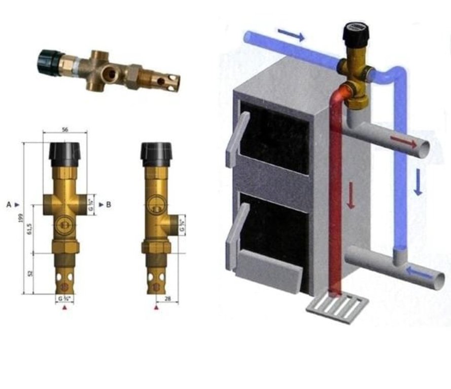

  20. Tak mama czy wysokość pompy nad poziomem podłogi ma znaczenie w odniesieniu do wysokości naczynia wzbiorczego?
  21. Panowie, Mam pytanie związane z podobną instalacja. Kominek z płaszczem wodnym, bufor 500l oraz pompa na powrocie. Wszelka literatura mówi, że zamontowanie pompy na zasilaniu umożliwia zamontowanie naczynia wzbiorczego otwartego min 30 cm powyżej najwyższego punktu. Czy w instalacji z buforem sytuacja będzie taka sama? Czy jeśli przeniosą pompę na zasilanie skończy się problem z zasysaniem powietrza ? Bufor ma wysokość 180 cm, dół naczynia na wysokości 220 cm. Co o tym sądzicie?
  22. To będzie zawór schładzający dbv1 Zdjęcie mogę dodać dopiero jutro
  23. Zawór który w przypadku wzrostu temperatury schładza płaszcz wodny. Powyzej 85 stopni zrzuca gorącą wodę do odpływu i dopuszcza zimna w te miejsce. To pomysł " specjalisty" który wyceniał mi instalacje. Myślę że nie powoduje żadnego problemu. Dopóki nie wzrośnie temperatura nie działa. Jest mechaniczny. Nie powoduje też oporów bo w miejscu sondy temperaturowej zwiększyłem średnicę przekroju rury do 1 i 1/4 cała albo 1.5 cała. Jest odprowadzenie gorącej wody na górze kominka, na dole doprowadzenie zimnej.
