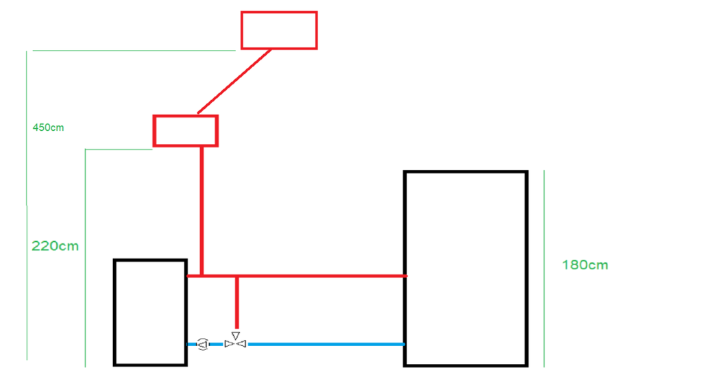

Tu decydują szczegóły - taka instalacja teoretycznie nie powinna działać prawidłowo, będzie lewarowała wodę przez przelew, skutkiem czego będzie powietrze w instalacji.

Właśnie się to dziej, że przelewa wodę przez przelew, ze względu na ciśnienie. Czy można może dać zawór 4d i pompę na zasilaniu? Mam kominek z płaszczem wodnym, można zrobić instalacje zamknięta ale bezpieczniej jest mieć otwarty obieg
Witam czyli mam dwie możliwości, albo przebić się przez strop i dodać drugie naczynie tak jak na schemacie. Wiem że trochę dziwny pomysł ale naczynie jest połączone z naczyniem miedzią, połączenie skręcane, a od pierwszego naczynia do drugiego naczynia mógłbym już połączyć to pex. Czy przesunięcie jak na rysunku jest ok? Nie mogę drugiego naczynia zamontować w linii prostej,  muszę mieć przesunięcie o ponad 1. Czy uważasz że lepiej przejść przez system zamknięty z otwartego? Kominek ma wężownice schładzający więc nie jest to aż tak niebezpieczne.
Podstawową ochroną układu zamkniętego jest odbiór ciepła, masz to rozwiązane przez bufor, więc trzeba dodać naczynie przeponowe i podłączyć węzownicę schładzającą i będzie OK.
System schładzający już jest, działa dobrze. Mały problem będzie że znalezieniem miejsca na takie naczynie wzbiorcze ale muszę to jakoś rozwiązać. Za kominkiem jest mało miejsca a taki schemat jak na rysunku poniżej zajmuje dużo miejsca.  Czy naczynie wzbiorcze w tym układzie też musi być w w linii prostej nad kominkiem? Pewnie tak

Ale w systemie zamkniętym zawory systemu bezpieczeństwa muszą być nad piecem ale naczynie wzbiorcze chyba może być juZ przy buforze nie nad kotłem ? Prawda? To rozwiązuje moje problemy z miejscem
Ok rozumiem, ale wysokość w tym przypadku już nie będzie problemem. To dobra wiadomość. Będzie mikro problem z przerobieniem podłączenia do rury miedzianej, system złączek skręcanych nie jest idealny ale da się zrobić.

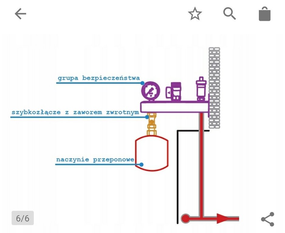

Panowie czyli reasumując najbardziej optymalnym rozwiązaniem powinno byc przerobienie instalacji z otwartej na zamknieta. Drugie naczynie wzbiorcze na większej wysokości ale przesunięte w poziomie o ponad metr czyli od pierwszego naczynia do drugiego rura PEX szła by pod kątem nie jest zbyt dobrym rozwiązaniem. Więc tak zrobię. Grupa bezpieczeństwa plus naczynie przeponowe. W końcu się zmotywuje żeby zamontować UPS który kupiłem już dawno
Przedłużyć rurę bezpieczeństwa możesz ale nie przez stare naczynie tylko je zdemontuj i po prostu przenieś ale nie w PEX. Musi być w stali lub miedzi i bez zmniejszania średnicy wew poniżej 25mm. Przesunięcie może być
Lub zamknięcie instalacji ale naczynie będzie spore

Jeśli mówimy tu o przeniesieniu naczynia wzbiorczego wyżej ale z zachowaniem miedzi to dużo łatwiej będzie mi przerobić to na system zamknięty. Mam bufor 500 l, kominek z płaszczem wodnym do tego ok 200 m bierzacych rury pex 16 podłogowymi i 4 grzejniki, przy 8 procentowej rozszerzalności wezmę naczynie przeponowe co najmniej 50 l, grupę bezpieczeństwa. Myślę że będzie ok.

A jeśli te rozwiązanie z 4d i pompa na zasilaniu nie pomoże to w przypadku zamknięcia systemu czy jest rozsądne to co przedstawiłem na schemacie? Wiem że pisaliście już o tym że naczynie przeponowe powinno być możliwie najbliżej kotła ale nie dam rady tam zmieścić takiego naczynia. Wymiary są olbrzymie a montaż w pionie. Musiał bym dać dwa mniejsze naczynia a to nieźle komplikuje cały układ. Widziałem takie rozwiązanie grmddziezie grupa bezpieczenstwAa jest nad kominkiem a naczynie jest przesunięte bliżej bufora. To była by ta sama rura zasilająca tylko przesunięcie naczynia 4 m dalej. Czy to jest według was akceptowalne rozwiązanie?

Zamknij układ lub przenieś naczynie wyżej. Inne rozwiązania wyjdą Ci bokiem
Naczynie przeponowe ma być wpięte jako pierwsze od kotła. Pojemność naczynia musisz obliczyć, raczej nie obrobisz tego 50 litrowym baniakiem. Jak masz miejsce na większy stojący to ok, jeśli nie - możesz podwiesić na ścianie 2x35 używając zawiesia teleskopowego i 2 opasek na sztukę - łącząc to równolegle.
