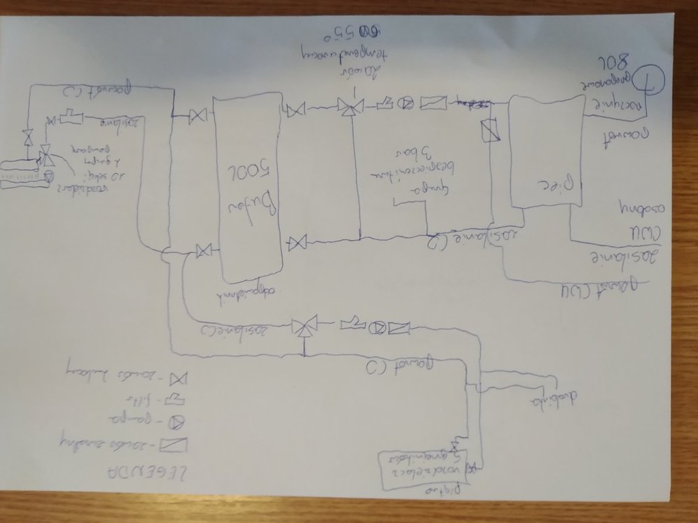

Witam wszystkich serdecznie, odzywam się po raz kolejny, gdyż mam pewne pytanie. Otwórz posiadam kocioł firmy kotłospaw slimko 12 wraz z buforem 500l.
Zmierzając do sedna, ustawiam temperatur żądaną na kotle 80 stopni (ładowanie bufora do 75stopni), pompa na powrocie circula 25/40, przed nia zawór ATV 55°. W czym problem ? A może po prostu nie zrozumiałem do końca działania bufora. Temperatura na kotle rośnie i chodzi w małym obiegu jednakże jej znaczna część wlatuje od razu do bufora przez co nie może ogrzać mi małego obiegu do temperatury 55 i lekko go otworzyć by brać wodę również z bufora, ponadto kocioł nie może dobić do zadanej temperatury - wyżej wspomnianej 75°. Dopiero gdy temperatura w całym buforze osiągnie +/-60° otwiera się duży obieg.

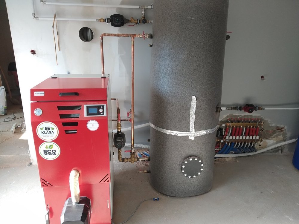

Co jest nie tak w tym ? Poniżej zdjęcie z kotłowni.
Tam za pompą kotła powinien być termometr tarczowy w tulei zanurzeniowej. Bazowanie na czujnikach może być niemiarodajne.

Temperatura zasilania oscyluje w zakresie 50-55° , na powrocie około 48° (czujnik zaraz za pompą). Wiem że nie dostaje się tam ta temperatura gdyż włączę załączenie pompy od 60° to zdarzy dolecieć do zaworu ATV znamionowa 55 i słychać jak się lekko otwiera i zasysa wodę z bufora po czym momentalnie się schładza i znowu zamyka. Problem tkwi w tym że za dużo idzie wody gorącej idzie w bufor, a nie w mały obieg by mógł się otworzyć ATV.. przez co zapewne też nie może dobić piec do temperatury zadanej (80°).
Dla mnie to ten ATV jest odwrotnie zamontowany, sprawdź czy króciec wlotu do zaw 3-D jest podłączony do kotła czy do bufora?
Z opisywanych objawów wynika że jest obrócony w stronę kotła.

Zawór ATV zamontowany jest w prawidłowy sposób tzn. AB w stronę kotła, B - wejście z małego obiegu, A - wyjście z bufora.
Zawór ATV 55° dn32
Jak dla mnie to w sytuacji gdy zasilanie 50-55, a mimo to powrót nadal 48 (czyli wysoko), to zawór działa prawidłowo i to kwestia niedokładności wskazań czujników. Zrób kontrolę na zimnym starcie. Wyłącz kocioł, poczekaj aż bufor się wychłodzi i odpal. Wtedy sprawdzaj kiedy temp na buforze zaczyna rosnąć.

To jest prawidłowe działanie. Fakt, że kocioł "buja się" do zadanej równo z buforem to pewnie wynik jego małej pojemności wodnej i małej mocy (12 kW). Ten kociołek z buforem to na mocy maksymalnej powinien chodzić jak chcesz dobijać do 80. Lepiej trzymaj na buforze 60-65 i niech on służy do stabilizacji pracy kotła, a nie akumulacji.
Jak zaw 3-D jest prawidłowo wstawiony to i tak jest za duży - DN32 to dla kotła ponad 25kW jest dobry a nie dla takiego maleństwa.
Tu musisz mocno kocioł gonić, ale do temp max 65C, tyle wystarczy, grzanie wyżej jest nieopłacalne., gdyż i tak tego nie wykorzystasz.
W twoim przypadku bufor robi za sprzęgło a nie za "prawdziwy" bufor.

Sambor, czyli wstawić dn25 i zobaczyć co się będzie działo ?
Jak ciepło ucieka do bufora to znaczy że zawór 3-D nie jest szczelny - nie domyka się, a pompa jest ustawiona na jakim biegu i na ile C  ?
Jaki jest dokładnie nr tego zaworu.?

Pompa na 3 biegu, start ustawiony od 55°. Numeru nie pamiętam dokładnie, sprawdzę wieczorem. A jaki powinien być ?
ATV 555 - taki jest
