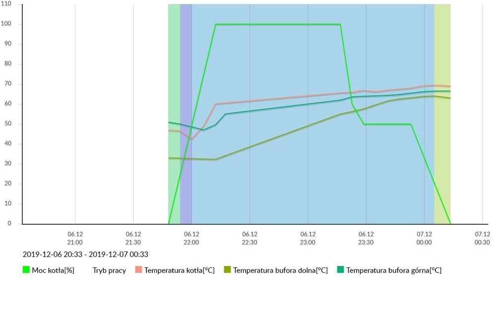

Ręce rozkładam panowie, niestety cały czas to samo. Nie chcę piec dobić do zadanej temperatury.. prób było wiele jak i godzin spędzonych przy piecu, ręce opadają.. na chwilę obecną ładuje w siebie 30kg dziennie..
kocioł ma za zadanie nagrzanie bufora a nie dojść do zadanej.
zadana jest dla pracy bez bufora i dla ochrony kotła przed przegrzaniem. gdyby dochodził Ci do zadanej, to znaczy, ze jest za słaby odbiór ciepła albo kocioł bardzo mocno przewymiarowany, albo brak obiegu wody(pompa stoi lub zbyt mała wydajność.
Zakładam, że te zawory w obiegu kocioł-bufor-zawór ATV są pootwierane na maxa.
Dalej, jakim cudem słyszysz otwieranie zaworu ATV? to pracuje bezszelestnie i stopniowo.
Edytowane przez Gonzo19
Może zróbmy doświadczenie - wyłącz pompy odbiorów i sprawdź jak się ładuje sam bufor - sprawdź czas ładowania i temperaturę bufora.
Może w tym buforze jest jakaś czarna dziura, która pochłania energię bez końca?
Tak mniej więcej wygląda ładowanie bufora 500l .
Temp. końca ładowania to 64st.C, start 48st.C
Temp. zadana kotła 72st.C
tak, wiem, ale sam proces ładowania będzie podobny.
