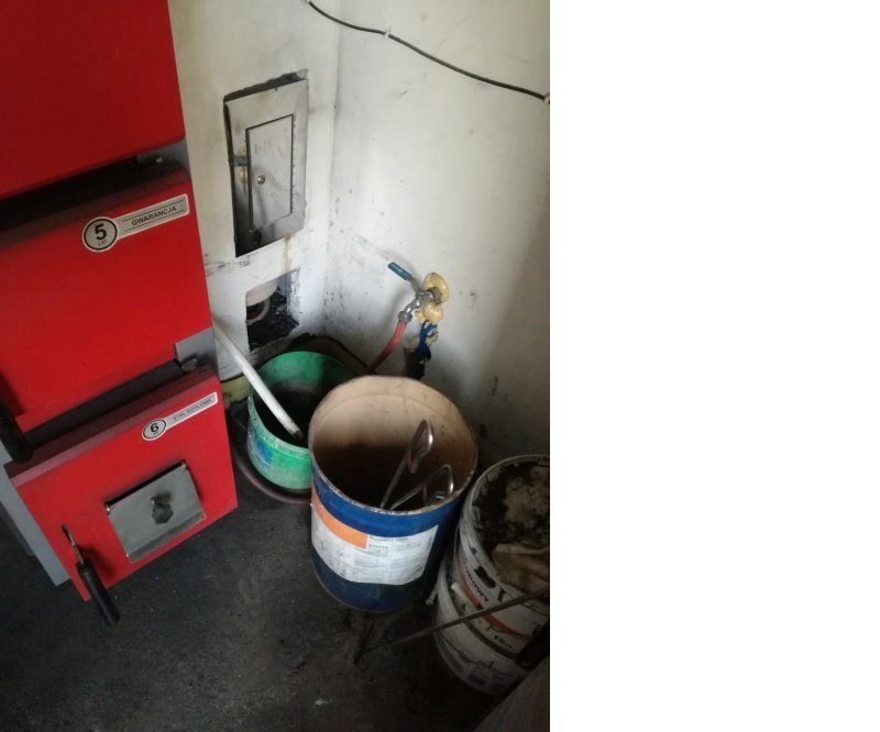

Witam.
Mam piec na ekogroszek Defro Komfort Eko 12 z podajnikiem i sterownikiem Tech. Dom 95m. Kotłownia mała ale mam okno które jest praktycznie cały czas uchylone.  Od ok pół roku nasilił się problem wysadzania drzwiczek rewizyjnych od komina. Niedawno siedzieliśmy z żoną w domu przed TV. Nagle wyczuwalne było drżenie sufitu. Od razu poszedłem do kotłowni a tam całe drzwiczki wywalone do wiadra na popiół (to niebieskie ze zdjęcia)
Zadzwoniłem po kominiarza bo podejrzewałem zasyfiony komin i połączenie pieca z kominem. Wszystko zostało wyczyszczone i kominiarz nie stwierdził uchybień w samej kotłowni. Co najdziwniejsze dzień po jego wizycie znowu wysadziło drzwi.

Skracając czas, zapobiegniesz stężeniu wybuchowemu,  gazy tak jak i pyły, w mieszaninie z powietrzem mogą wybuchać, pod wpływem temperatury.
Są granice wybuchowości, a zakres stężeń wybuchowych, w których wybuchają  może być bardzo wąski lub bardzo szeroki.
Przedmuch obniży stężenie, poniżej granicy wybuchu, latem w kominie zanika ciąg kominowy,  dlatego zdąży się ten gaz tam zebrać do stężenia wybuchowego.
Masz tam okienko jakie w piwnicy, to uchyl go na stałe, żeby przypadkiem gazy nie zostały wypchnięte do kotłowni, do stężenia wybuchowego lub twojego podtrucia, przydał by się też czujnik  tlenku węgla np. Kidde 10LLDCO, lub coś w ten deseń.
Bardzo rzeczowa odpowiedź, dzięki. Dom mam parterowy a okno latem uchylone na stałe. Dzisiaj wydłużę nadmuch i skrócę odstępy. Pewnie przez to spalanie wzrośnie co nie? Ale lepsze to niż wybuch komina

Od 2014 roku palę latem w trybie "lato" grzejąc tylko CWU. Temperatura zadana  CWU 55° , temperatura kotła 55°-57° . Dmuchawa w/g wskazań na ekranie 1-3% . Nigdy nie miałem przypadku wejścia w podtrzymanie.
nie wiem jak to jest poprawnie ale dla mnie to trochę dziwne że nie wchodzi w podtrzymanie. U mnie temperatura zadana zostaje osiągnięta i nie ma sensu grzać dalej. tak wydaje mi się że jest oszczędnie.
Wentylator w podtrzymaniu miałem ustawiony tak:
czas pracy:10 sekund , czas przerwy 7minut
teraz przestawiłem na 20 sekund i 6 minut
Poczekałem żeby przetestować i faktycznie wentylator przez te 10 sekund dłużej ładnie już wchodzi na obroty więc może lepiej przedmucha komin - zobaczymy co będzie się działo :)

a już chciałem się cieszyć że chyba się uspokoiło a tu dzisiaj drzwi wywaliło.
zmieniłem zatem ustawienia wentylatora w podtrzymaniu: czas pracy wydłużyłem z 20 na 25 sekund , czas przerwy z 6 na 5 minut
no i testujemy...
