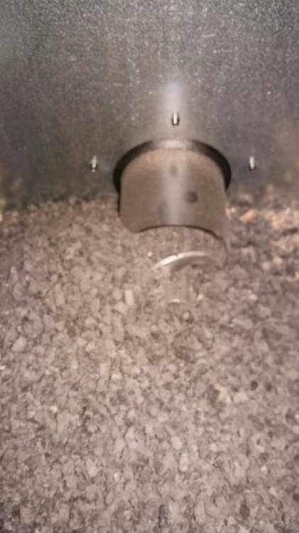

RTB i BS to fajne palniki z bardzo dobrymi sterownikami. Nie ma sensu porównania tego do Windhagera który w inny sposób spala pellet i ma optymalizacje spalania. Tutaj w BS jednak trzeba ważyć a i to nie zawsze przy nie klasowym pellecie daje poprawne spalanie. Równie dobrze popiół może wyglądać tak:
Na szczęście to nie jest wielki problem bo wystarczają korekcje wagi pelletu i wszystko można wyregulować w czym pomocny jest porządny serwis i możliwość wprowadzenia tych zmian zdalnie.

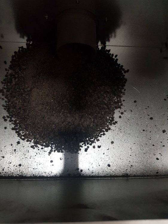

U mnie popiół od pierwszego odpalenia. W zasobniku pelletu od 5.października do końca grudnia było w sumie 3.3 kg popiołu. Plus coś w ślimaku i trochę wyczystka komin.6161518f15430ad23ed0f3640b403ead.jpg75d41a95efeaf97e9eec0be9bad4476e.jpg

@bzyker widać pellet od Eco Polmar pierwsza klasa.
[mention=43205]bzyker[/mention] widać pellet od Eco Polmar pierwsza klasa.
Jak narazie bez zastrzeżeń. [emoji91][emoji91][emoji91] jest ok. Tak sądzę bo to nie widziałem ale popiół ok. Na chwile obecna planu na kolejne ocieplenie strych i piwnica sufit.

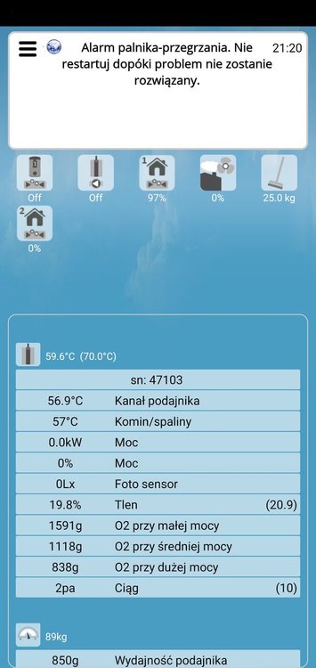

Taka przykrość się dzisiaj wydarzyła, zaraz po czyszczeniu kompresorem. Ma ktoś jakieś pomysły dlaczego? Do tej pory nic się nie działo. Screenshot_20200106_212059_com_nbe.pelletburner.thumb.jpg.8fb360b04de173cf4f6f505629379d7e.jpg
Sprawdzałes w zdarzeniach czy minimalnie wcześniej nie było innego komunikatu.
PS. Coś z ciągiem kominowym
Ps2. Sprawdź wężyk od podcisnienia.
