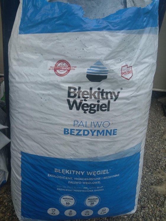

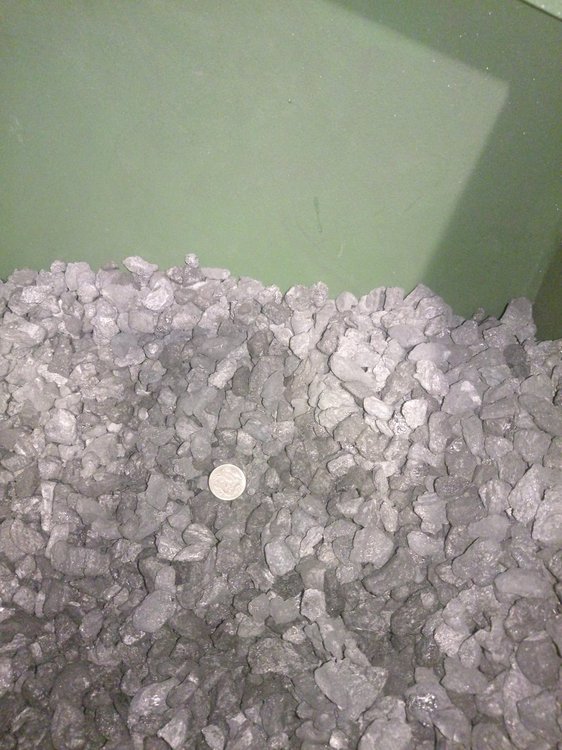

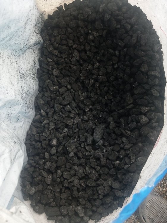

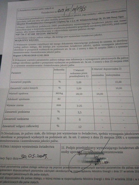

Dziś zakupiłem na próbę 4 worki, pakowany jest po 20kG. W Nowym Sączu cena 1220zł/tona. Sprzedaje to Miejskie Przedsiębiorstwo Energetyki Cieplnej.
Ten błękitny na placu stoi sobie nieprzykryty więc byłem pewny, że w workach będzie bagno, bo nie pamiętam kiedy tu nie padało ostatnio, jednak okazuje się że suchutki. Tak jak napisał @Pieklorz , to taki częściowo spalony (odgazowany) ekogroszek, o frakcji pomiędzy greenpalem a ekogrochem. Na plus jest to, że nie pyli przy zasypie pomimo tego, że suchy.
Przez chwilę, którą kupowałem przyszedł też klient, który chciał do zasypowca, bo jak zobaczył to stwierdził, że "przeleci przez ruszta". Zatem ta cudowna modyfikacja kotłów zasypowych polega na odpowiednim zagęszczeniu rusztu.
Proponuję poświęcić chwilę i przewertować na stronie: http://www.blekitnywegiel.pl/pl/blekitny-wegiel, głównie podstronę o nas piszą, żeby poznać ideę produkcji tego opału. Oczywiste jest, że nikt charytatywnie nie będzie tego robił. Ekogroszek z Piekar czy z Bobrka jest praktycznie w tej samej cenie, ale jak się okazało w ostatnim sezonie, już znaleźli się "szpece" i cyganią, mieszają i worek workowi nie równy.
U mnie jest zwykły 3 klasy podajnik, tyle, że retorta zmieniona na spełniającą ecodesign od pancerpola. W tym sezonie dołożę jeszcze ceramikę, chyba że po testach tego opału okaże się że nie trzeba.
Zdjęcia przed chwilką zrobione.
Edytowane przez jarrek
Zauważcie, że na worku pisze paliwo bezdymne a nie bezpyłowe/smogowe :) Paliwo bezdymne to każdy węgiel prawidłowo spalony :)
