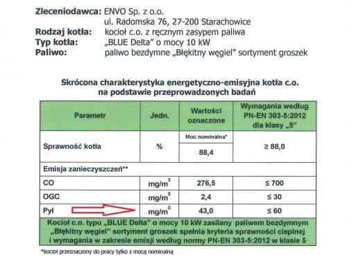

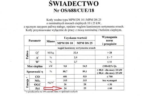

Taki fajny, drogi i czysty węgiel niebieski a tyle pyłu i smogu, to jakiś żart?
Porównajcie sobie taki przeciętny MPM i ten cudowny kocioł na czystym paliwie, żart się nie udał.
