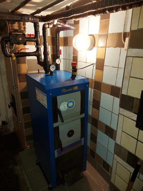

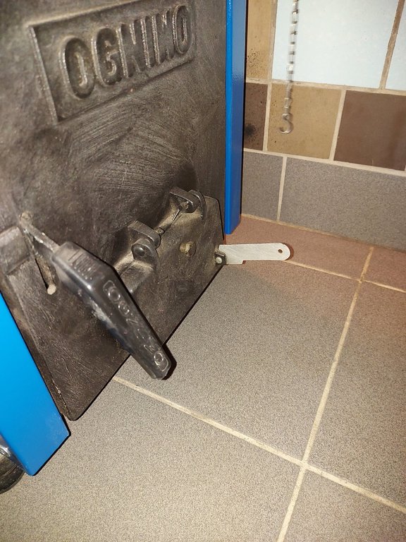

 No ten kamień z allegro ok . Tylko rzeżby co nie miara. Mam jedno pęknięcie znowu, ale już tym się nie przejmuje , przynajmniej na razie bo płytka się trzyma fest. U mnie są inne problemy zawór 4 drog zmienią mi na 3 drog w przyszłym tyg. No to ok. Smoła zakleja mi drzwiczki zasypowe , przy otwarciu drzwiczek wyciąga uszczelkę. No i wiesza sie węgiel, smoła to może sprawa koksującego węgla, wieszanie też, ale paliłem parę dni innym paliwem i dalej się wiesza. Nie kiszę opału. No dobra przełknę i to. Ale na dodatek zepsuł mi sie mechaniczny miarkownik ciągu honeywell, zamyka szybko i potem się nie otwiera a działał przecież na tej trochę za ciężkiej klapce. Ech.
Tubak zrób przedłużenie na klapce np jakimś płaskownikiem i dopiero zahacz miarkownik, ja tak zrobiłem wtedy miarkownik ma lżej podnieść klapkę.
Nie żartuj nawet że ta klapka jest ciężka - ona właśnie jest bardzo lekka. Ciężka to była w moim starym KWKD, spokojnie ze 2 albo i 3 razy cięższa od tej z ogniwa (później w nowszych rewizjach zmienili drzwiczki na blaszane i tam już była lżejsza klapka). Ciężar to też spora zaleta bo mniejsze ryzyko że miarkownik odpuści a klapka się zatnie, nawet na tej ciężkiej klapce w KWKD mi się tak z raz czy dwa zdarzyło. Ja jeszcze powierciłem sobie dodatkowe dziurki w ramieniu miarkownika i łańcuszek zapinałem mniej więcej pośrodku. Dzięki temu miał więcej siły do podnoszenia a i mniej japę otwierał, jak w kotle już wygasało.

No miarkownik działał 10 lat na kopciuchu i 10 dni na ogniwie. to juz nie wiem, zepsuł sie?
Zrób tak jak wyżej napisali, do klapki dorób jakąś przedłużkę do tego ucha, żeby podnosił pod innym kątem.

Temperatura 60 – 65ºC jest za niska. Co najmniej zawór czterodrożny, a najlepiej bufor i palić na 80 – 90ºC.

Niby dlaczego 60-65 stopni to za mało? Przy takiej temperaturze na powrocie mam 50 stopni :-)

Temperatura 60 stopni, to smoła w komorze, a w przyszłości może pojawić się też w kominie.

To ile musiałbym mieć na piecu? Dodam że całe ciepło idzie tylko na grzejniki, grzejniki bez termostatów.
Według mnie temperatura na kotle nie ma nic do rzeczy jeżeli chodzi o smołę w kominie. Załóżmy że kupiłbym kocioł np. 12kW który chodziłby u mnie non stop na pełnej k....e nie mając nawet siły rozgrzać instalacji do 60 stopni - jakim cudem miałaby się w kominie pojawić smoła ?

Tak, jak pisałem 75 -  80ºC, ale do tego potrzebny jest zawór czterodrożny. Na kotle 80, na dom puszczasz np. 60, nadmiar, zmieszany z powrotem z instalacji, wraca bezpośrednio do kotła.

Zawór 4d miałem zamiar wstawić ale stwierdziłem że ręczna regulacja niema sensu dlatego odpuściłem.

Widzę, że koledzy nie czytają DTR-ki kotła, tam jest większość potrzebnych informacji, temp. pracy tego kotła to min. 60°C na zasilaniu i nim. 50°C na powrocie i to przy układzie CO z pompą, jest również przykładowy schemat instalacji, a i nawet bez niego można powiedzieć, że przy instalacji z buforem, zawór 4D niema zastosowania.
A smoła w kominie to nie temp. pracy kotła, choć też w niewielkim stopniu może się ona do tego przyczynić, ale to przede wszystkim jakość spalin, głównie ich temp, ale również ilość sadzy i wilgoci, a na to z kolei wynika jakość spalania w tym temp. żaru i ilość PW oraz wilgotność paliwa. Do tego jeszcze kotły 5klasy maja dość niskie temp. spalin do powoduje, że chcąc nie chcąc zawsze trochę wilgoci w kominie się wytraca, a ma to miejsce gdy temp spali spada poniżej 50°C, co bardzo często dzieje się jeszcze w przewodzie kominowym.
Zmodernizowałem tę klapkę co pracuje z miarkownikiem. Przedłużenie zrobiłem z blachy aluminiowej no i reguluje i działa tak jak ma prawdopodobnie działać. Tzn nie zamyka się szybko po dołożeniu paliwa i utrzymuje, reguluje temp. Zastanawiam się dlaczego na początku grzania w tym nowym kotle działał. Czytałem też o zapowietrzeniu się miarkownika ale teraz to już nie wiem. No i lepiej spala węgiel koksowy, nie mam już tak dużo spieków nie muszę ich wyciągać.. Temp utrzymywana na kotle około 67 71 C. No ale trochę bez sensu te moje grzanie bo czekam  na  wymianę zaworu czterodrożnego. Z powodu tego zaworu tracę dużo energii. Odezwę się później. Na ochronie powrotu do kotła mam zawór 55C LK czy może nie za wysoka tem tego zaworu?

Dołożenie tego ramienia było bardzo dobrym pomysłem w ten sposób znacząco zmniejszyłeś moment obrotowy(moment siły) który stawiał opór miarkownikowi, co prawda ramie wydaje się dość długie, ale skoro działa to dobrze to niema sensu tego zmieniać.

Tubak mam podobne ramie do miarkownika lecz długości chyba 10cm no i nie jest ustawione na wprost tylko delikatnie w górę :-)
Tubak palisz z wiszącym rusztem? Jeśli tak to czy sypiesz węgla pod samą górę?
Jak masz ustawioną szczelinę na klapce z miarkownika?
Czy czopuch otwarty na max?
@sebaele
Palę z wiszącym rusztem, węgla sypię na równo z dołem drzwiczek zasypowych, czasami mniej. Opał się wiesza .Nie wiem jak to rozwiązać .Szczelina to około 1 do 2mm jak ustali się temp np po załadowaniu opału. Czopuch otwarty gdy teraz pracuje miarkownik, chociaż niedawno przymknąłem  na 1/2 bo był bardzo mocny ciąg i wiatr na zewnątrz i paliłem na śrubie. W tym sezonie zabudowałem daszek na kominie z powodu, że sporo wody wlatywało do komina, mokry rok . Nie wiem czy czasem ten daszek nie robi cyrku z ciągiem?

@sebaele Szyber w czopuchu musisz ustawić indywidualnie do potrzeb twojej instalacji kocioł-komin, do tego potrzebny jest termometr spalin i obserwacja ciągu, producent w DTR-ce podaje optymalną temp. spalin dla dwóch modeli tego kotła i w tym zakresie temp. warto się trzymać, o ile dobrze pamiętam to 120-140°C.
Szczelinę w klapki miarkownika też ustawia się indywidualnie i musi być ona tak ustawiona by kocioł nie wygasł i nie kopcił, a że to jest kocioł 5klasy przystosowany do pracy z buforem to może okazać się bardzo trudne jeśli nie niemożliwe, dla przykładu w MPM-ie nie da się tergo zrobić bez bufora, chyba, że przebuduje się komorę spalania.
