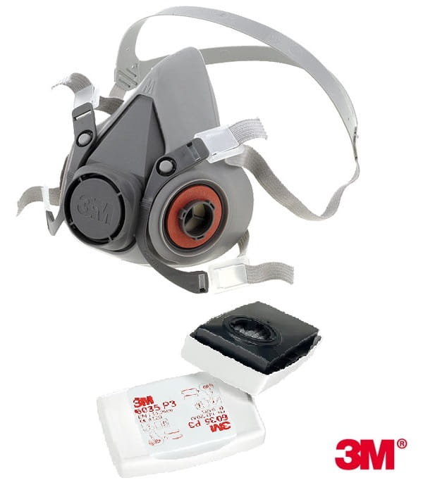

Jak będziesz to skrobać, to na zimnym kotle i w masce.
Maska na pył węglowy, przy załadunku węgla do komory, czyszczeniu kotła, komina, wyjmowaniu popiołu, gdy kocioł wygaszony, wystarczy taka:
Maska 3M 6000, półmaska przeciwpyłowa z wymiennymi filtrami P3 6035
 4901.jpg.

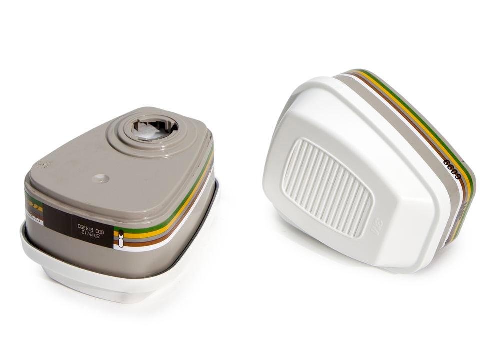

Gdy musiałbyś  wyczyścić na rozpalonym kotle, to powinieneś mieć założone inne filtry:
filtr-gazowy-i-kombinowany-3m-6099-abek2
Więc najlepiej tego nie robić na gorąco.
