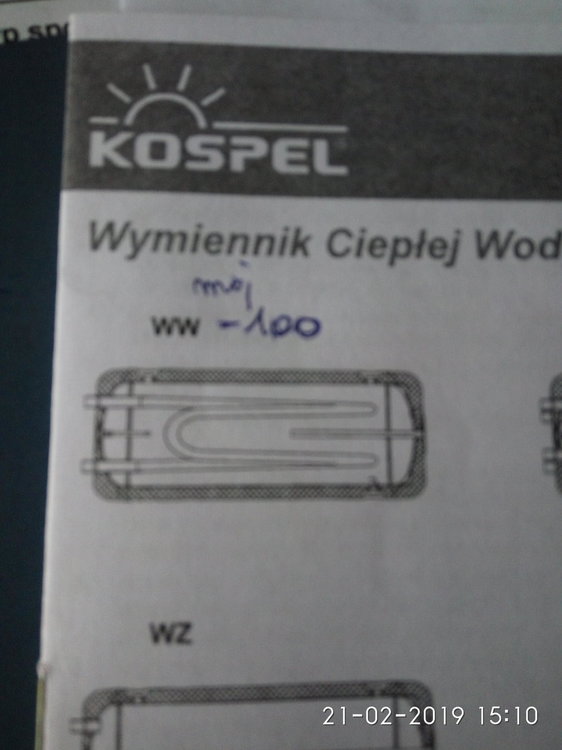

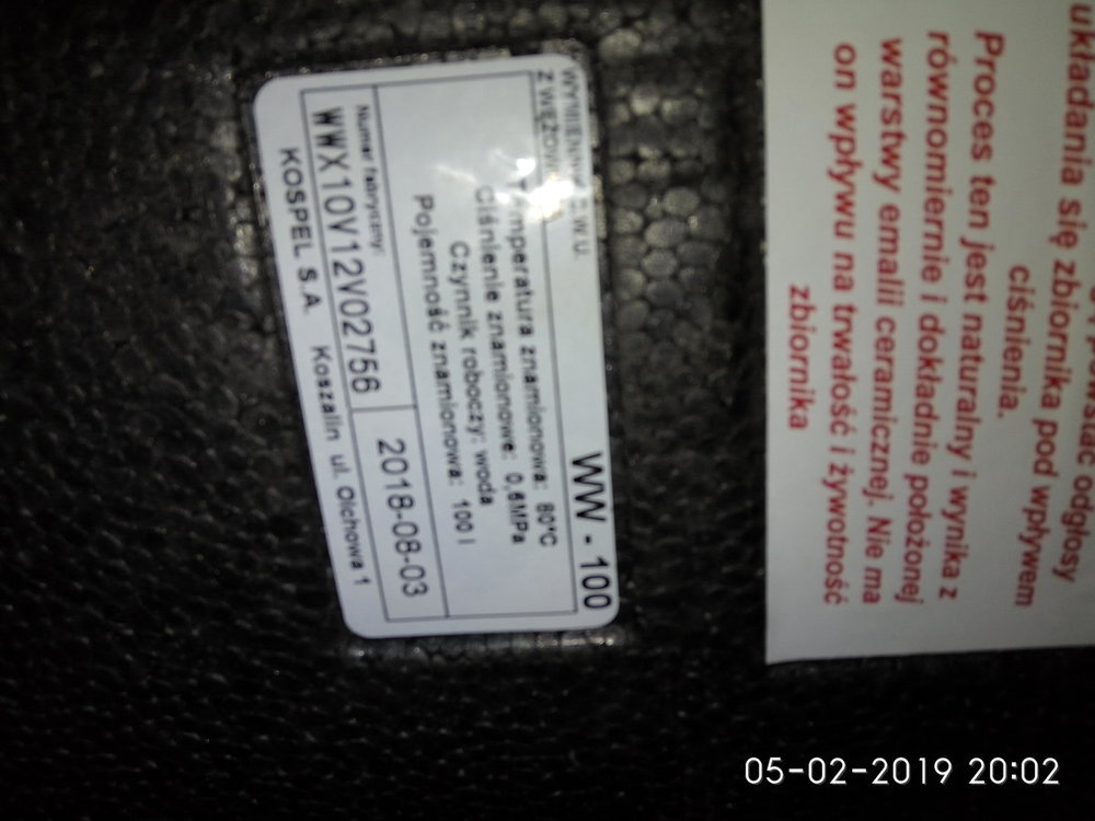

 Bojler/wymiennik ciepłej wody użytkowej firmy Kospel, 100l, model WW z podwójną wężownicą, zainstalowana grzałka elektryczna 2kW w centralnym punkcie bojlera. Zainstalowany w listopadzie, podłączony do pieca kominkowego (bojler + 2 kaloryfery) testowałem ogrzewanie wody z pieca, z grzałki, albo z obu żródeł. Za każdym razem efekt był ten sam, nalanie wody do wanny i ciepła-gorąca woda, kończy się po około 30 litrach.

Panowie pomóżcie, bo brak mi pomysłów, :cry:  tym bardziej, że bez zarzutu pracuje cały czas 40-letni bojler 150 litrów, z centralnym starego typu, grawitacyjnie (chociaż pompa też jest, na szybkie rozprowadzanie ciepła w każdą dziurę). Stary bojler ma zaistalowane od 40 lat te same dwie grzałki po 2kW każda, z tym że są one w dolnej części zbiornika, a nie w środkowej, jak to zaprojektowali współcześni inżynierowie  :| i nagrzewa się, czy to prądem, czy z CO zawsze cały!

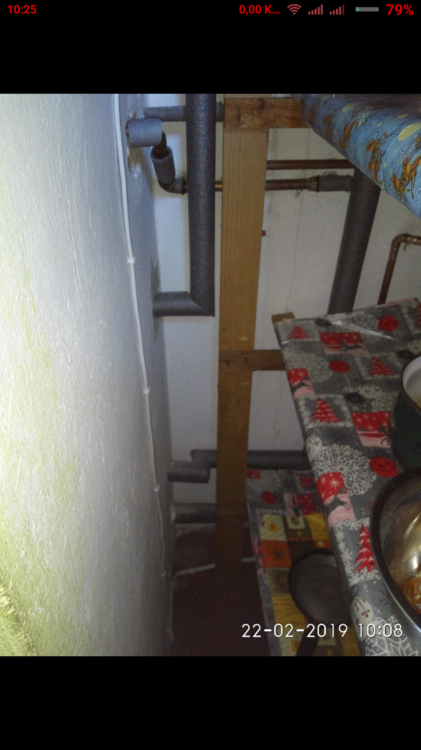

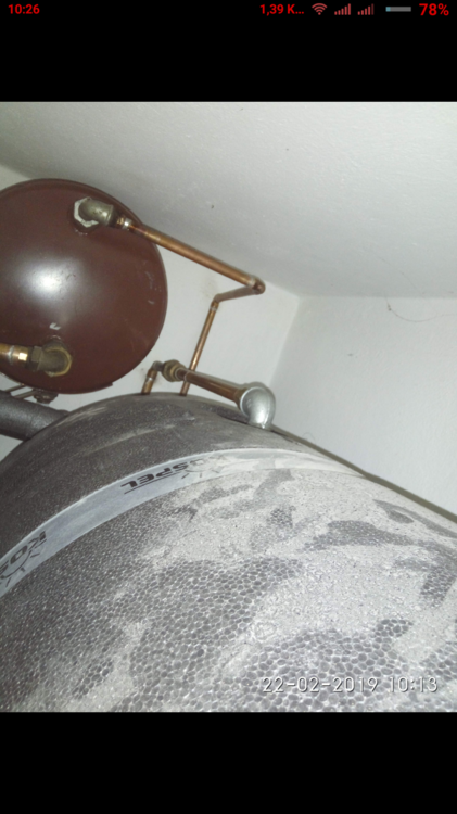

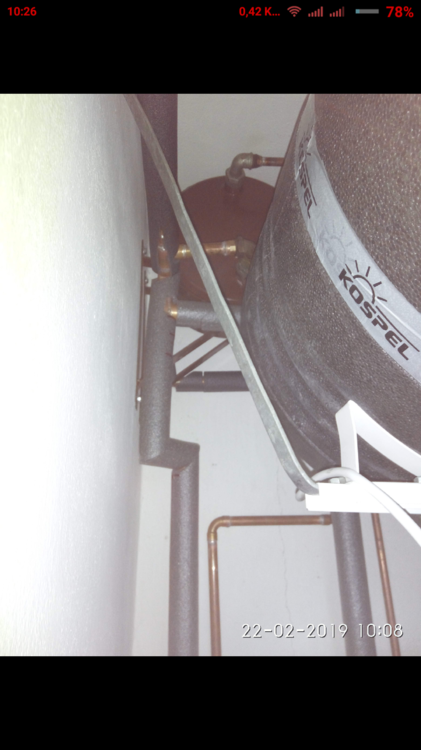

A jest tam jakaś pompka, bo sądząc po przebiegu rur i tym przymkniętym zaworze na powrocie, to grawitacyjnie tego raczej w pełni nie nagrzejesz?
Edytowane przez gmaj22

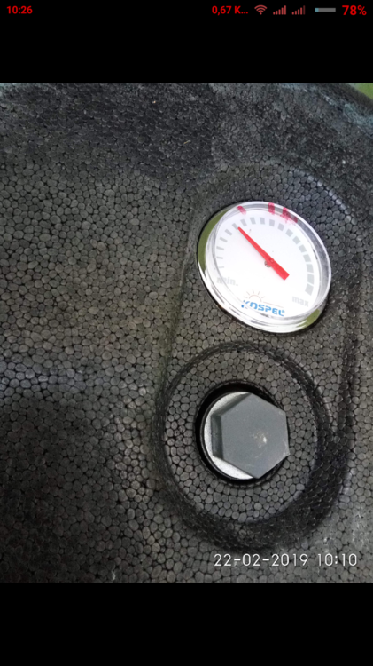

Wszystkie rurki są gorące, odległość jest niewielka. Do tego dwa kaloryfery też gorące.  Pompka przyspieszy krążenie, a przymknięty zawór ma przytrzymać gorącą wodę w bojlerze, żeby oddała ciepło. Wewnętrzna konstrukcja bojlera mnie zastanawia, bo na termometrze temperatura zawsze jest pomiędzy tymi czerwonymi kreskami, które sam nabazgrałem

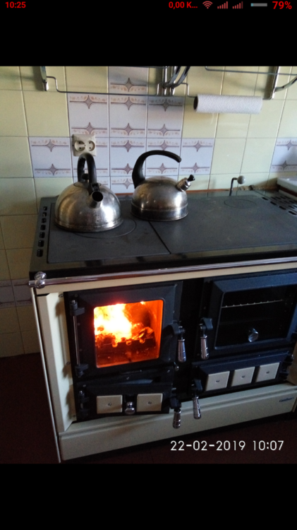

"W instalacji z obiegiem grawitacyjnym, aby zapewnić prawidłowe krążenie wody, wymiennik powinien być usytuowany w taki sposób, aby różnica wysokości środków źródła ciepła i wymiennika wynosiła co najmniej 1,5m."
Spełnione?

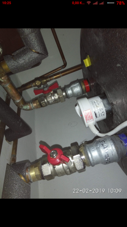

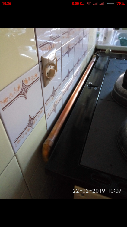

Jakimi rurami to jest podłączone?
Spróbuję z całkowicie otwartym zaworem na wyjściu, jakie będzie wskazanie termometru, po około 2 godzinach palenia.

Przecież, gdyby nie weszła to na wyjściu nie byłaby gorąca. Teraz po dwóch, trzech godzinach palenia temp. Wody z kranu wynosi około 43 st. C. A wskazanie termometru na bojlerze takie jak na zdjęciu. Dla porównania drugie zdjęcie, gdy piec i bojler były zimne.
Czyli sprawa jest chyba prosta, jakbyś palił w piecu cały czas to miałbyś pełen bojler gorącej wody, w czasie gdy nie palisz w piecu woda  gorąca w bojlerze stoi na górze a zimna na dole, to dlatego masz jej tylko 30L. mam taki sam bojler ale bez grzałki elektrycznej, podpięty pod C.O na oddzielnej pompie i nigdy nie zabrakło mi ciepłej wody. Chcesz mieć jej więcej to otwórz zawór na maksa jako priorytet i dłużej pal w piecu.

Termometr nie jest na samej górze bojlera a więc wskazanie nie jest dla jego całej objętości ale gdzieś ok. 3/5, na dole może być zimna.

Po pierwsze: termometr mierzy temperaturę miejscu, w którym jest założony. Powyżej niego temp. jest wyższa, poniżej-niższa.
Po drugie: wiedząc, że będzie układ grawitacyjny, zamontowałbym zbiornik dwupłaszczowy zamiast z wężownicą typu U czy spiralną. Te sprawdzają się lepiej przy układach pompowych.

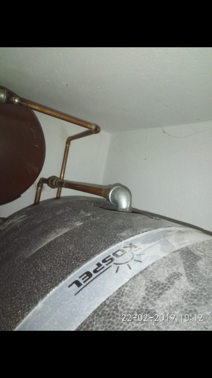

Dodatkowe pytanie, czy masz tam naczynie przeponowe podłączone do CWU? Bo na zdjęciach widać ZB który ma w sobie też chyba zawór zwrotny.
Przepraszam, jak odpowiadałem rozładowała mi się bateria w telefonie i nie zauważyłem, że nie zdążyło wyjść.
Wysokość zmierzyłem, między środkami jest 148-150 cm, rury do bojera z pieca i powrót jest na miedzi 28 mm.
Naczynia przeponowego nie ma. A co to jest ZB? Nie znam się za bardzo na żargonie hydraulicznym ;)
Jednak z tego, co pamiętam, raczej żadnego zaworu zwrotnego nie ma w tej instalacji.

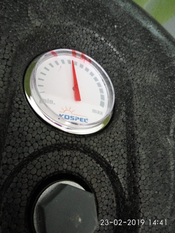

No teraz sprawdzone. Wczoraj wygasło gdzieś w środku nocy, a dzisiaj woda do mycia... naczyń...;) jest mocno ciepła. Termometr wskazuje, jak na zdjęciu.
Edytowane przez kormoran
I to jest maksymalna temperatura, którą w zasadzie jestem w stanie uzyskać w tym bojlerze, nawet ze dwa razy miałem zagotowaną wodę w piecu.
A ręka nie możesz sprawdzić, czy dół bojlera ciepły ? Jak nie bierzesz wody ciepłej z kranu to nawet rura zasilająca ( ta od spodu) powinna być lekko ciepła a co dopiero dół bojlera. No i nie przymykaj w czasie palenia zaworów na wężownicy. Przy grawitacji i 1" rurze szału i tak nie ma, chyba że temperatura na kotle 80 st. C ?
Ręką nie sprawdzę, jest tak zaizolowany, że nigdzie palca nie wciśniesz, zawór na wyjściu od wczoraj na maksa otwarty, a rurka zasilająca zimną wodą, jest cała zimna, nawet jeśli ręce umyjesz, to zaraz podchodzi nowa zimna, przecież.
