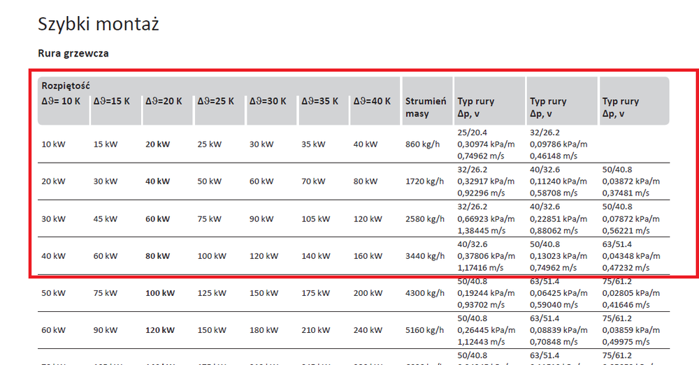

32- ścianka 4.4  wewnętrzna =23,2 no i złączka
40-ścianka 5.5 wewnętrzna =29  no i złączka
Co do Cu 35 to tak dużo go nie ma bo tylko to stronie pierwotnej
ja uponor wziął bym 40
Jak widać wyżej w tabeli:
32 = DN 26,2
40= DN 32,6
Te z linku są PN 10, zaś autor stosuje Thermo Twin, czyli PN 6. :)
To wezmę 40 i to wystarczy spokojnie na grzejniki i podłogowke, To tak w tym wypadku cu35 od pieca do wymiennika z redukcją 28 do bojlera i od wymiennika cu35 do uponor czy tu też 28 zastosowac
Edytowane przez Elosek12
A czy pomożecie mi dobrać pompy przy rurze 32 jeśli bym zostawił samą podłogowke i przy 40 razem z grzejnikami
No i też prawda ,co nie zmienia że przepływ ten sam , z instrukcji
