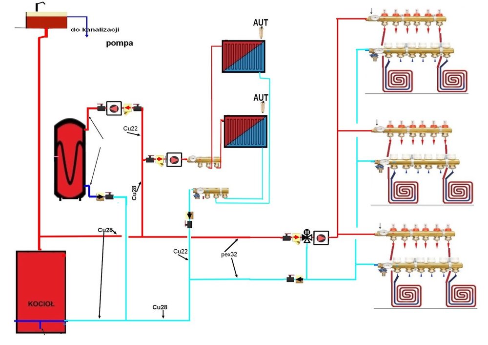

Z tego co pisze @Elosek12  to teraz rozdzielacze zasila pompa CO jak wywali wszystko to najpierw trzeba przerobić podłogówkę na 3D
Nie pompy sa przy rozdzielaczach, i ich chce się pozbyć. Rury przy piecu się łączą tylko przy piecu jest pompa tylko do cwu
Koniecznie trzeba oddzielić obiec grzejnikowy od podłogówki za pomocą zaworu 3D 1 cal i osobnej pompy.
Z odzysku będziesz mieć trzy pompy więc do czasu finalnego przerobienia wykorzystaj je.
Każdy obieg osobno:
- CWU
- grzejniki
- podłogówka (tu możesz nawet połączyć dwie równolegle jak jedna okaże się za słaba)
@Elosek12 a do CO gdzie  ?

Do co przy rozdzielaczu tak samo jad do podłogowki, dlatego się pytam czy jedna pompa uciagnie podłogowke bo obecnie chodzi 6 pomp, 3 podłogowka, 1 co, 1 cwu i 1 cyrkulacji
Edytowane przez Elosek12
1 zostaw do CWU
2 zostaw do CO ale przenieś ją z rozdzielacza do kotłowni.
3 podłącz do połączonej równolegle podłogówki.
Gdy pompa nr 3 okaże się za słaba to dołóż do niej nr 4 równolegle.

Nie. Pompa od grzejników spokojnie wystarczy. Jak jedna pompa nie będzie w stanie pociągnąć podłogówki czyli na rotametrach nie uzyskasz 1,5 litra na minutę to masz do wyboru dwie opcje: wymianę pompy na wydajniejszą lub dołożenie drugiej (masz ich teraz kilka) aby dwie tłoczyły równolegle co zwiększy sumaryczną wydajność.
Mam w planach kupno pompy energooszczędnej 25-80 z autoadap albo 32-80 zależy co będzie na miejscu. Równolegle czyli na zasilaniu i powrocie?

Na zasilaniu za zaworem 3D a przed pompą filtr sitkiem do dołu.
Czego tu nie rozumiesz ?
Wiesz jak wygląda połączenie równoległe ?
Ja to widzę tak zasilanie idzie rura trójnik na 2 pompy i za pompami trójnik i znowu jedna rura, dobrze myślę?
Bingo. W ten sposób łącząc pompy zwiększa się wydajność.
Myślę że pompa z podnoszeniem 8m wystarczy. A przy takim połączeniu osiąga się taki sam efekt jak pompy przy rozdzielaczu?

Teraz masz 3 pompy na każdym rozdzielaczu osobna. Gdy połączysz rozdzielacze razem będzie potrzebna jedna ale wydajniejsza. Trzeba policzyć przepływy wszystkich pętli OP i dobrać do tego pompę.
16 pętli po ok 80m pex 16 odstep ok 15cm wiec jak wyliczyć bo ogrzewanie robił poprzedni właściciel
zrób zdjęcie jak masz teraz kocioł i instalacje przy kotle to jakoś to rozrysuje się
Chwilowo nie mam jak ale tak kocioł z podajnikiem, wyjście 6/4 od niego rura cu28 trójnik cu22 na bojler i zlaczka 1' od złączki do rozdzielaczy pex 32 uklad trójnikowy, główna rura pion 32pex i przy każdym rozdzielaczu trójnik do tej rury. Przy każdym rozdzielaczu pompa i przy podłogowce zawór mieszający
Brak ochrony kotła przed korozją niskotemp.Sugeruje dołożyć pompę kotłową.Cu 28 idzie wspólnie dla CWU i grzejników,zasilanie samych grzejników już pewnie Cu22
