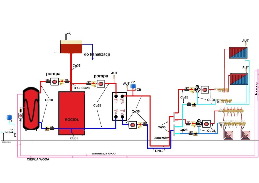

To do pompy przed wymiennikiem dac 35 a dalej 28. I czy jak bym bojler za wymiennikiem dal to wtedy od pieca do wymiennika 28 starczy?. I czy wymiennik który wcześniej wysłałem jest ok

A coś się stanie jak do naczynia otwartego puszczę tez 35. I czy wymiennik 40kw będzie dobry oraz czy będą na nim duze straty?
Edytowane przez Elosek12
Przepis mówi krótko : bezpieczeństwa , w znośna, = rura stalowa , miedziana minimum 1 cal  bez żadnych zaworów odcinających od kotła do naczynia wyrównawczego
Tak wiem ze minimum, ale chodzi mi czy wieksza rura nie będzie miała jakiś negatywnych skutków
nie   tylko , koszty no i zbiornik wyrównawczy musiał by mieć większe króćce
Mam różnice między 35 a 28 ok 8zl na metrze rury więc myślę że sie skusze

Dobra jako ze robię instalacje dla siebie to od pieca do wyniennika cu35 z redukcją 28 na bojler od wyniennika cu35 i w domu do grzejników redukcją z cu35 do 22 do rozdzielacza grzejników i do podłogowki cu35 do cu28 czy będzie to poprawnie

 jaki duży  rozdzielacz CO ?

od wymiennika do domu  miała być pre izolowana
Od wymiennika do Preizolowanej 35 i za Preizolowana w domu 35. Preizolowana 40

16 minut temu, Elosek12 napisał:
Wszystko ok tylko grzejniki mam na rozdzielaczu
no to przecież nic nie szkodzi 3D przed rozdzielacz i ok
Uwaga do schematu z postu #143: tu chodzi o bezpieczeństwo.
Zbiornik membranowy na schemacie jest PRZED ZZ a powinien być za nim, jako pierwszy od strony bojlera.
  Tak jak jest podłączony na schemacie, NIE  spełni swojej funkcji.
mała pomyłka dzięki za interwencje Poprawiam
Edytowane przez mironw
usunąłem aby nie mieszał
aby na grzejniki puszczać temperature jaką zażyczysz
