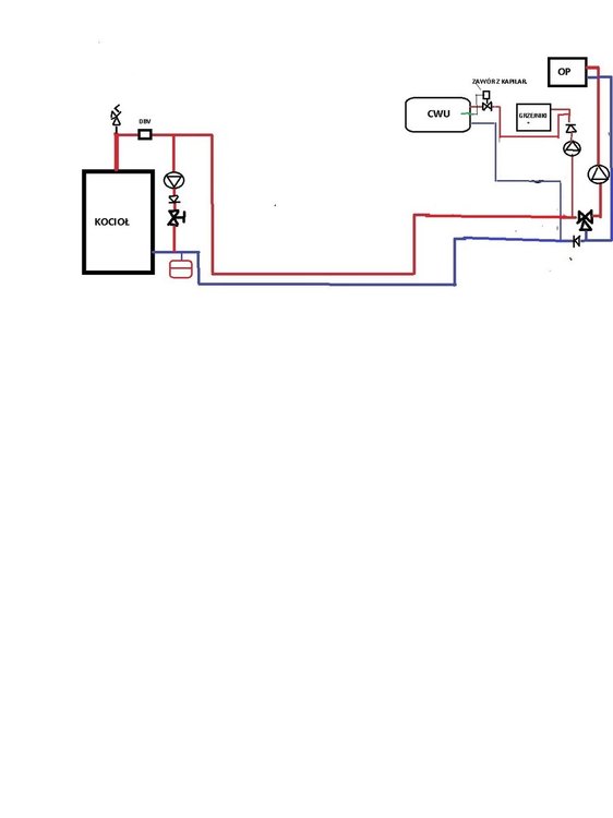

Piec oddalony 20m od domu
A ja bym wybrał w zamkniętym.A jak się boisz zamkniętego to pozostaje tylko wymiennik płytowy.Wykonanie całości w otwartym wymaga usytuowania naczynia w najwyższym punkcie, nie wiem czy technicznie jest to u ciebie możliwe jak jest planowane jeszcze poddasze.Naczynie musiałoby być jeszcze trochę wyżej niż grzejniki na poddaszu

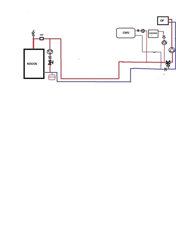

Tylko przy cwu musi być pompa gdyż chcę grzać wodę w lato a bez sensu odcinać grzejniki za każdym razem
Mówisz i masz) Oczywiście przed każdą pompą filtr osadnikowy.Tylko dla układu zamkniętego musi byc woda z sieci nie z hydroforu przypadkiem

Czyli pompa przy kotle cały czas będzie chodzić resztę pod sterownik. A czy jedna pompa uciagnie ok 1100m podłogowki bez większych strat gdyż chcę usunąć pompy z rozdzielaczy
Pompa kotłowa mająca za zadanie ochronę kotła przed korozją niskotemp.będzie chodzić cały czas(włączona na stałe do gniazdka) lub prawie cały czas jak sterownik kotła (lub dodatkowy sterownik) będzie nią starował. Bez projektu OP trudno powiedzieć czy uciągnie,nie wiadomo jaki jest wymagany globalny przepływ i opory
Edytowane przez zaworek
Podłogowka robiona z 5 lat temu przez poprzedniego właściciela i niestety nie mam projektów czyli lepiej zostawić tak jak jest tylko dodać pompę doprowadzająca wodę do rozdzielacza
Edytowane przez Elosek12
Chyba nie będzie potrzebna dodatkowa pompa na OP? Przecież masz jakieś grupy pompowe mieszające(bo są różne rozwiązania,te które potrzebują zewnętrznej pompy i te które jej nie potrzebują)ale najlepiej byłoby zrobić zdjęcie tych rozdzielaczy aby się upewnić co to za ustrojstwa
Są 3 rozdzielacze przy każdym pompa a przy piecu zawór 3 drożny z pompą. Przy okazji remontu kotłowni chcę uporządkować instalacje.
Trudno coś powiedzieć,nie wiadomo jak zbudowana jest instalacja,jaką funkcję pełni ten 3D jakie są grupy pompowe przy tej podłogówce.Brak schematu,brak zdjęć instalacji

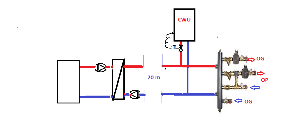

mam podobną instalację, kocioł w bud. gospodarczym w układzie otwartym, naczynie wyr. nad kotłem, wymiennik płytowy obok kotła, do wymiennika miedź, za wymiennikiem rury pex do domu (zaizolowane w rurach kanlizacyjnych 110), w domu dopiero wszystko rozdzielone (łącznie z CWU) wszsytko działa 8 sezon, tylko bud mam bliżej, 6m
1- gospodarczy - Ja bym stawiał na kocioł w układzie otwartym (w ogóle na jakie paliwo  planujesz )
2- Piwnica- wymiennik , grzejniki na 4D+ siłownik  , podłogówka 3D+ siłownik  , CWU +cyrkulacja
Ten szkic wstawiałem juz w TYM wątku, ale tu również się może przydać:
Edytowane przez gmaj22
Też prawda, ale to wynikało raczej z przeróbek szkicu ;) Juz poprawiłem....
Dodatkowa zaleta, że zasilanie dwóch pomp mamy bezpośrednio ze sterownika w kotłowni.
A czy jest jakaś różnica czy cwu jest przed sprzęgłem a pod sprzęgło podłączone
a nie lepiej wymiennik też do piwnicy , strona pierwotna ma wyższe zasilanie  więc straty nawet jak będą większe to strona wtórna wymiennika będzie stabilniejsza
Jak widać zdania są podzielone. Kol @sambor kilka postów wcześniej podkreślił, że wymiennik płytowy tylko przy kotle.
Oczywiście trzeba wziąć pod uwagę ten konkretny przypadek, czyli kocioł na paliwo stałe, wymiennik płytowy oraz zapewnienie ochrony powrotu kotła.
No i odległość "produkcji" od "dystrybucji" :)
I kocioł  na układzie otwartym   , to i producent zadowolony .
Jeżeli mówimy o naczyniu otwartym(po pierwotnej stronie wymiennika) to 40l wystarczy.Ale musisz mieć jeszcze naczynie przeponowe po wtórnej stronie wymiennika płytowego+zawór bezpieczeństwa

dla tego nawet bym przewymiarował wymiennik
I jeszcze jedno pytanie czy rura od pieca do naczynia może być ze zgrzewanego ppr 32 bo teraz tak mam rozwiązane i nie wiem czy to dobre
To co masz teraz jest niezgodne z normą.Powinna być stalowa 1" lub Cu 28
