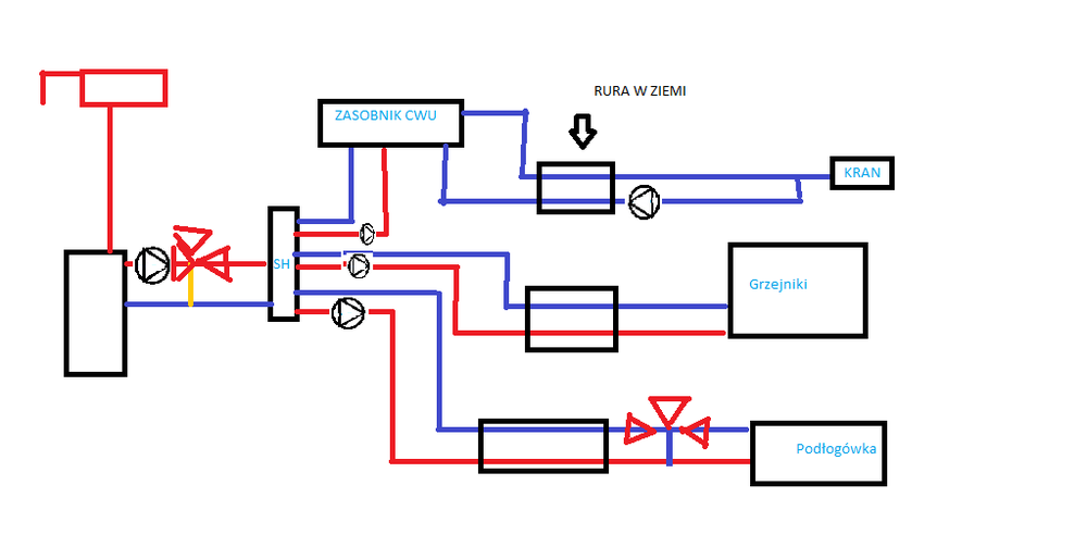

Rury mają być Preizolowane kupione gotowe. Podobno straty na 100m rury to ok 1stopien. I beda wykopane na ok 1.4m tak ze wejda do budynków w lini prostej. Ale właśnie chodzi kosztowo. 6 rur to koszt ok 8000zl gdzie 2 grubsze to 2000zl dlatego pytam czy ma sens rozdzielać wszystko a kotłowni i doprowadzić osobna rura gdyż hydraulik uparł się na takie rozwiązanie a ja nie chcę pieniędzy wtopić dlatego pytam doświadczonych. Jutro narysuje schemat jak on to widzi
Edytowane przez Elosek12

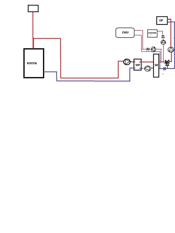

Z tego co zrozumiałem to coś takiego ma być czy będzię to poprawne czy szukać innego instalatora
Nie jestem tylko pewien czy ten zawór będzie przed piecem czy sprzęgło ma pełnić jego rolę dzisiaj się upewnię

Pogoń tego majstra bo nie wie co czyni.
Tak mam zamiar zrobić, a jak powinien wyglądać ten układ dostanę jakiś schemat
Przede wszystkim trzeba ustalić, czy kocioł w układzie otwartym,  zamkniętym, czy mieszanym? Bo od tego zależy pozostała część instalacji.
