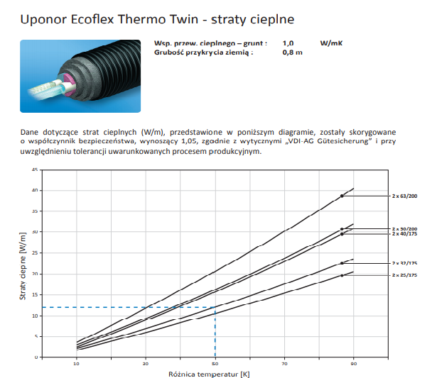

Keramzytem a nie piaskiem. Albo wziąć Uponora w grubszej izolacji, chyba 160 mm.
Będzie wzięty 175 najgrubszy. Podobno można go odrazu wkopać bez niczego ale nie wiem jak straty
Edytowane przez Elosek12
OK, Thermo Twin kupujesz :)
Straty cieplne to masz w katalogu Uponora. W zależności od parametrów wahają się w granicach 10-15W/m
PS: deltę T liczysz: (Tzas + T powr) /2
Edytowane przez gmaj22
PS
Z tego co wnioskuje to jak na 1.20 eury będą to nawet ocieplać dodatkowo nie muszę bo małe straty

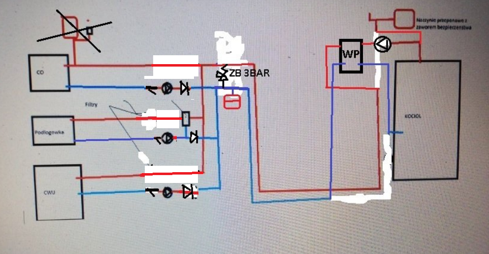

W dniu 2.03.2019 o 15:35, zaworek napisał:
Wymiennik przy kotle.Filtry przed pompami a nie za
Jeszcze mam pytanie a w ktorym kierunku maja pompy chodzic po stronie domu??
Pompy chodzą w dobrym kierunku, wymiennik przeciwprądowy. Jeśli to ja bym robił, to  po stronie instalacyjnej dałbym pompy na powrotach.
Ok czyli pompy na powrotach od strony instalacji maja tloczyc wode w kierunku wymiennika ??
Ciekawe co z naczyniem przeponowym,powinno być po stronie ssawnej pompy.O le się orientuje to metodyka doboru naczynia jak jest po stronie tłocznej jest inna
Edytowane przez zaworek
Tak ,pompa zawsze powinna pchać w wymiennik.
I jeszcze jedno pytanie na piecu gwint 1 1/2 od niego rura 42 do wymiennika i od wymiennika 42 z redukcją do 35 do domu i redukcją do 28 na bojler jest ok czy za duże rury. Spadek rury do domu ok 3%
Na wymienniku  i kotle miedż  dom 42
Edytowane przez mironw
Co ci to ma dać?
Przecież nie robisz układu na grawitacji, ani rur do kanalizacji.
Tak wejście do piwnicy wypadało a nie chciałem fundamentu kuć  więc jest lekki spadek.A czy stanie się coś jak bojler będzie za wymiennikiem czy lepiej przed
I czy przy tym schemacie jak pompa pcha w wymiennik jest potrzeba zastosowania zaworu termostatycznego do ochrony powrotu czy wystarczy bypass
Tak o stronę kotła czy dodatkowo powrót trzeba zabezpieczyć. To teraz tak piec ma 100l wody więc naczynie otwarte 15l, do bojlera 300l grupa bezpieczeństwa z naczyniem 24l i teraz po stronie domu dać 1 naczynie czy osobno podłogowka np 24l i 18l grzejniki
