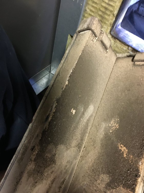

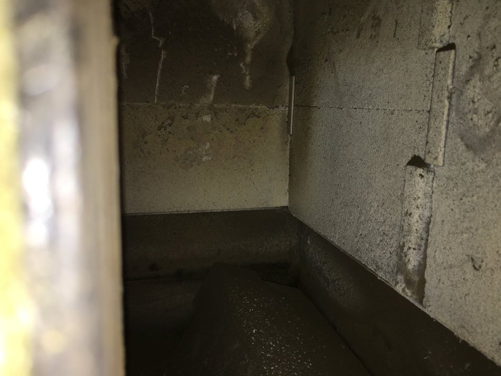

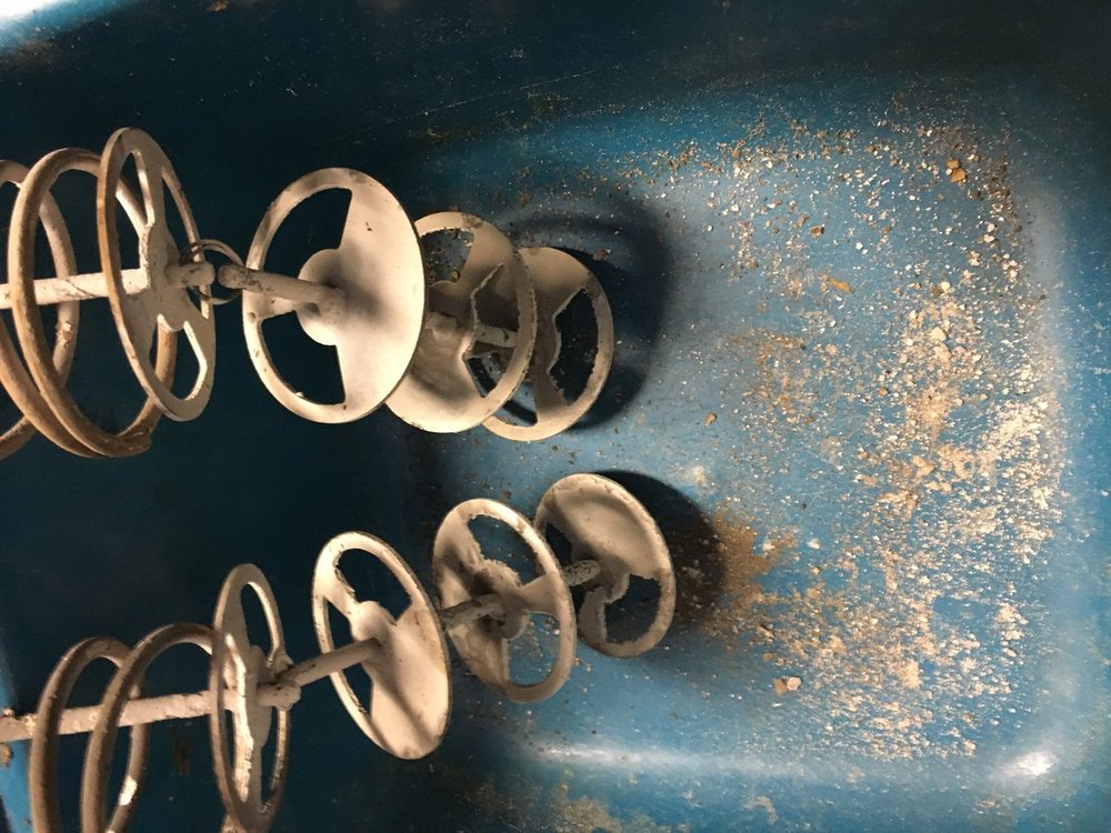

kociol  z samej zasady nie jest tym czym kocioł pelletowy musi być. Nie ma wymiennika pionowego. Nie ma szmoczyszczenia wymiennika. Sterowanie zdaje się brager. To jakaś nowość z zagłębia pleszewskiego. Zainteresuj się biawarem pellux compact ze sterowaniem plum. Ja jestem zadowolony. U mnie działa z małym buforem i to dla krajowych naszych produkcji w moim subiektywnym odczuciu jest jedyne sensowne rozwiązanie. Nie męczysz się z ustawieniami na poszczególnych  progach mocy. Kocioł działa tylko cyklicznie na maxie ładując bufor. A ten oddaje powoli ciepło przez mieszacz pogodowy na obieg. Cokolwiek byś wybrał nie oszczędzaj i zafunduj sobie sondę lambda.
edit: widziałeś jak wyglada wymiennik ht one? Zawirowacze wyciągane łomem. U mnie po roku palenia kocioł wyglada tak:
