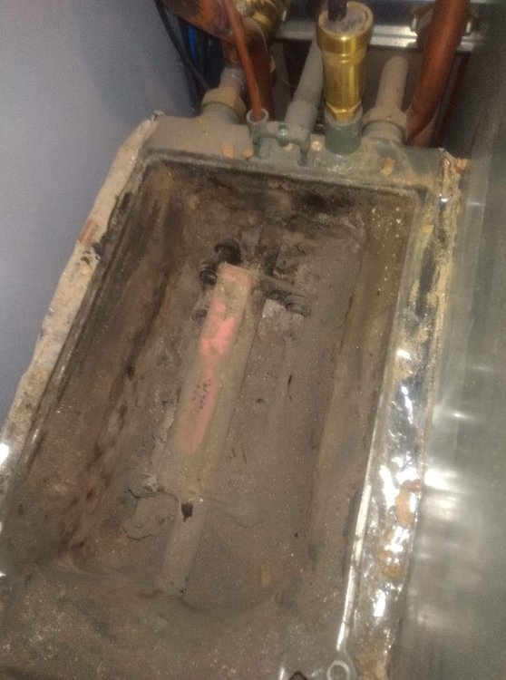

Kolego @eliks, pokazujesz zdjęcia kotła z ręcznym czyszczeniem wymiennika, które nigdy chyba nie było używane....
Wiadomym jest, że jeśli kocioł jest totalnie zapchany, to żadnego spalania być nie może i stąd ten zasmolony wymiennik.

W dniu 11.01.2020 o 14:31, eliks napisał:
Nie wiem czy usunęli
80822749_2624095474305852_5192799620471717888_o.jpg80772952_2624096190972447_2557034725571035136_o.jpg

W jaki sposób można wyczyścić taki piec? Chodzi mi o jego górna część, nie da się wyciągnąć sprężyn czyszczących.
Dlaczego nie możesz wyciągnąć sprężyn, wystarczy odblokować system czyszczący, wyjmujesz wałek i cała klawiatura wychodzi do góry.
Sprężyny są sklinowane i nie mogę wyciągnąć całej klawiatury
Są sklinowane przez nagar który przywarł do wymiennika , ponieważ kocioł pracował w niskim zakresie temperatur, oraz zaniedbałaś regularne czyszczenie.
Łom,  jakiś klocek drewniany , młotek, robisz dźwignię i   wyciągasz. Trochę walki będzie. Nie wiem jak w tym kotle ale mi w innych tak się udawało wyciągnąć zawirowywacze.
Heiztechnik powinien taki zestaw łomów i dźwigni dołączać do kotła w zestawie.

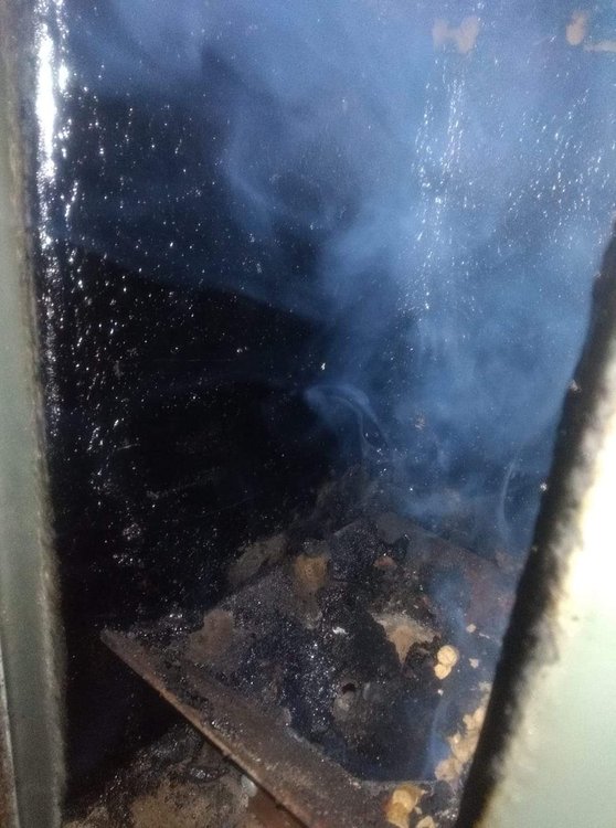

Rozgrzej ten kocioł na max tak przez 15 min. Wygaś i sprawdź. Może puści. Tylko uważaj. Będzie gorąco ;)
Te zablokowane sprężyny to wina marketingu i sprzedawców - kocioł bezobsługowy. Jak bezobsługowy t klient do niego jedynie towar sypie i takie są tego efekty
Przyczyny takiego stanu kotła mogą być dwie. Jedna może leżeć w jakości peletu. Ale musiałby on być pomielony łącznie z oponami i budą psa wytwórcy pelletu. Druga przyczyna kocioł. Może być to kwestia ze pellet jest niedopalony w palniku. Gazy nie są dopalone i maja zamiar ewakuować się do komina. Co jest ewidentna strata opału. Ale po dorodze maja wymiennik poziomy gdzie się schładzają tworząc te wszystkie smoły.
Ok. Powiem Ci jak było - kocioł pracował pył lądował w wymienniku nie był czyszczony wytrzasany i zmniejszał przepływ spalin spaliny miały utrudniona drogę odpływu więc zostawały w kotle i się w nim skraplaly powodując smole która zaklejala coraz bardziej i efekt się nasilał nic wielkiego. Wiele razy jeździłem do takich wypadkow

Gdybym u siebie nie czyścił regularnie kotła to zawaliłby go najwyżej pyłem. Ale nigdy smołą! Czyszczenie regularne to podstawa. Ale jego brak nie powinien doprowadzać do takiej degradacji. Ciekawe jak wyglada komin. Szczerze współczuje.
To zostaw go na jakiś czas niech się zawali pyłem zobaczysz czy nie zacznie się pojawiać smola.
Jak są zawirowacze to tym bardziej i częściej trzeba czyścić .
No właśnie nie miałbym za bardzo jak tego dokonać. Wymiennik jest pionowy z samooczyszczaniem gdzie wszystko ładuje w popielniku. Ewentualnie górna wyczystka. Żeby ja zawalić musiałaby nie widzieć odkurzacza ze dwa sezony.
