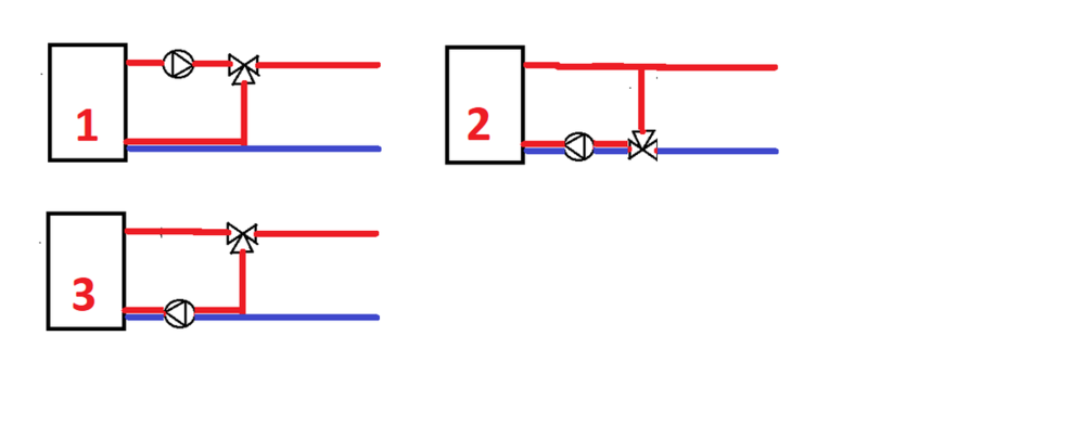

Nie jestem uparty ale zdania są podzielone. Pokazałem 4d większość twierdziła że do pelletu to nie, no to zmieniłem koncepcje na 3d i część pisze że ujdzie taki układ a teraz znowu że kicha. I ja po prostu już nie wiem jak się robi. Wiem, że u kuzyna (pellet) oraz u sąsiada (tutaj już ekogroszek) mają zawory 3D na zasilaniu i tyle, temperaturami powrotu przejmują się słabo nie wiedzieli że taki parametr w ogóle istnieje. To co proponujecie? 4D jak na moich malunkach ale +pompa kotłowa czy 3D ale w jakimś innym połączeniu.
  • Odpowiedzi 95
  • Wyświetleń 11,4 tys.
No tak, ale 3D na powrocie, a na wyjściu z kotła. Wtedy 3D działa jak zawór mieszający a nie rozdzielający. To sa dwa różne układy i służą do czego innego.
3D rozdzielający na zasilaniu ( opcja 1 )również może służyć do ochrony powrotu, choć przyznaję, że lepiej tą rolę spełni na powrocie jako mieszający.( opcja 2 )
Równie dobrze 3D może pozostać na rurze zasilającej, pompa zaś na powrocie i też będzie ochrona powrotu :) ( opcja 3 )
To zależy, czy robimy od podstaw, czy modyfikujemy istniejącą instalację. Wybieramy wtedy opcję najkorzystniejszą pod względem użytkowym, instalacyjnyjnym czy finansowym.

Aha czyli w moim ustawieniu zawór przymknie na grzejniki uchyli na krótki obieg ale nie ma co tej wody tam wepchnąć/wciągnąć więc powrót chroniony marnie. Zaraz lecę do pracy także wieczorem postaram się coś pozmieniać w schemacie na podstawie twoich rysunków. Pompę kotłową myślę zostawić w razie jakby zawór wszystko bądź większość puszczał na grzejniki i trzeba by wspomóc powrót.
No i latem taka pompa się nada gdy będzie grzane tylko cwu

Ja bym walną 4d ewentualnie odrazu tą pompę kotłową i po sprawie, jeśli nie to rób 3d + pompa kotłowa + ATV
W obu przypadkach siłownik albo zawór termostatyczny na dom ciągle np 40stopni zawory termostatyczne na grzejnikach i też będzie,pamiętaj masz podawać ciepło tak aby nie wychładzać domu, mniej spalisz
W instrukcji kotła jest 4d i tak zrób :-)

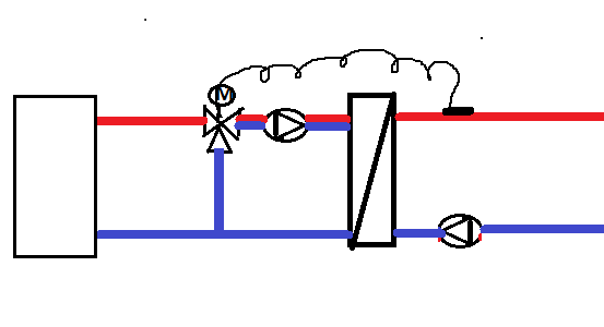

Majster był ogarnięty i zacząłem wierzyć w niego :) ale tak z czystej ciekawości zapytam czy dobrze rozumiem układ z wymiennikiem.
Wg mnie odpada ochrona powrotu przed wymiennikiem bo obieg jest krótki i jeśli będzie tam zimno to zwiększę moc pompki i tyle. Zawór 3d za wymiennikiem spełnia wtedy rolę przydławiania wody na grzejniki (majster nie rysował mi ale jak opowiadał to chyba miał na myśli rysunek nr 1 z postu 53). Dobrze rozumiem działanie?
A jak się ma do wymiennika opcja ochrony powrotu,  ma jakieś zastosowanie? Powiedzmy że powrót pieca zimny zawór za wymiennikiem przymyka grzejniki chodzi w małym obiegu więc odbiór z wymiennika mniejszy a co za tym idzie rośnie temp powrotu? A może to zbędne i po prostu kręcić odpowiednio pompkę przed wymiennikiem? wtedy nie ma ryzyka niedogrzania domowników
Kilkanaście dni temu w którymś wątku pojawił sie podobny problem i kol. @sambor zasygnalizował opcję regulacji temperatury obiegu ZA wymiennikiem przy pomocy mieszacza 3D PRZED wymiennikiem. Wtedy pompy tłoczą do wymiennika po obydwu jego stronach.
Jak się domyślam, chodziło o coś takiego:
Naturalnie jest to tylko ilustracja działania, bo czujnik zaworu ma być podłączony oczywiście do sterownika kotła/zaworu :)
Pytanie, co z ochroną powrotu kotła? Albo dodatkową pompą przewałową, albo tak podnieść temperaturę lub/i przepływ po stronie pierwotnej, żeby  uzyskać zadowalającą temperaturę powrotu.
PS: Powyższe ma sens przy jednym obiegu za wymiennikiem.
Edytowane przez gmaj22

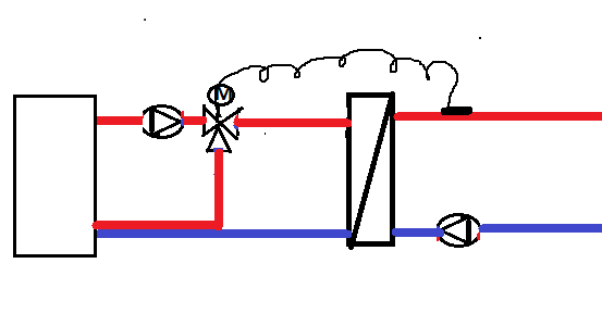

lit + PS
Pompa ma tłoczyć przez 3-D, a nie przez niego ciągnąć, czyli następuje rozdział strumienia na wymiennik i na powrót.
Ale twoje rozwiązanie też może być, choć jest trochę gorsze.
Gorsze, bo brak ochrony powrotu.
Jeśli pompa będzie tłoczyć do wymiennika i na powrót, taka ochrona będzie.

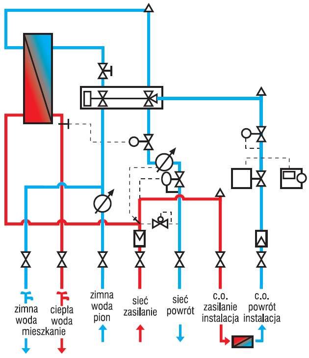

Można to wykonać taniej i bez używania elektroniki i zaworu 3D. Zerknijcie na schematy węzłów cieplnych jak następuje regulacja obiegu grzewczego po stronie wtórnej.
O tym piszesz? Toż tu naszpikowane "elektroniką" :)
PS: Szkic i opis STĄD
Doprowadzona do wÄzÅa mieszkaniowego ciepÅa woda wykorzystywana jest zarówno do ogrzewania mieszkania, jak i do miejscowego przygotowania ciepÅej wody użytkowej. W instalacji z wÄzÅami mieszkaniowymi nie ma pionów c.o., c.w.u. i cyrkulacyjnego przechodzÄcych przez mieszkania. SÄ trzy przewody w czÄÅciach wspólnych: dwa grzewcze (zasilanie i powrót) i pion wody zimnej; rys. autorki (J. RyÅska) - opracowanie na podstawie materiaÅów Thermic
Przekombinowany schemat.

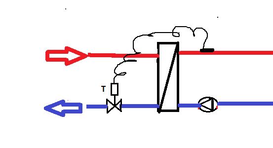

Do regulacji temperatury obiegu CO po stronie wtórnej wymiennika wystarczy po stronie pierwotnej zawór termostatyczny z kapilarą na powrocie z wymiennika. Kapilara oczywiście po stronie wtórnej na wyjściu wymiennika. Zmieniając przepływ po stronie pierwotnej wymiennika regulujemy temperaturę po stronie wtórnej. Tak to się odbywa na węzłach cieplnych, które obsługuję. Czasami zamiast zaworu z kapilarą jest zawór tzw dławica z siłownikiem który jest sterowany przez sterownik pogodowy.
Czy tak, jak na kolejnym ładnym szkicu ;)
Tylko ze w węzłach nikt nie dba o temperaturę powrotu, a tutaj niestety musimy o to zadbać :)
Tak o to chodziło. W takim układzie bardzo łatwo zadbać o temperaturę powrotu. Wystarczy zainstalować zawór nadmiarowo upustowy po stronie pierwotnej wymiennika łącząc zasilanie z powrotem. Gdy mamy duży przepływ przez wymiennik to i tak mamy ciepły powrót. Gdy zawór termostatyczny zdławi przepływ przez wymiennik to zawór nadmiarowy się otworzy i mamy nadal ciepły powrót.
