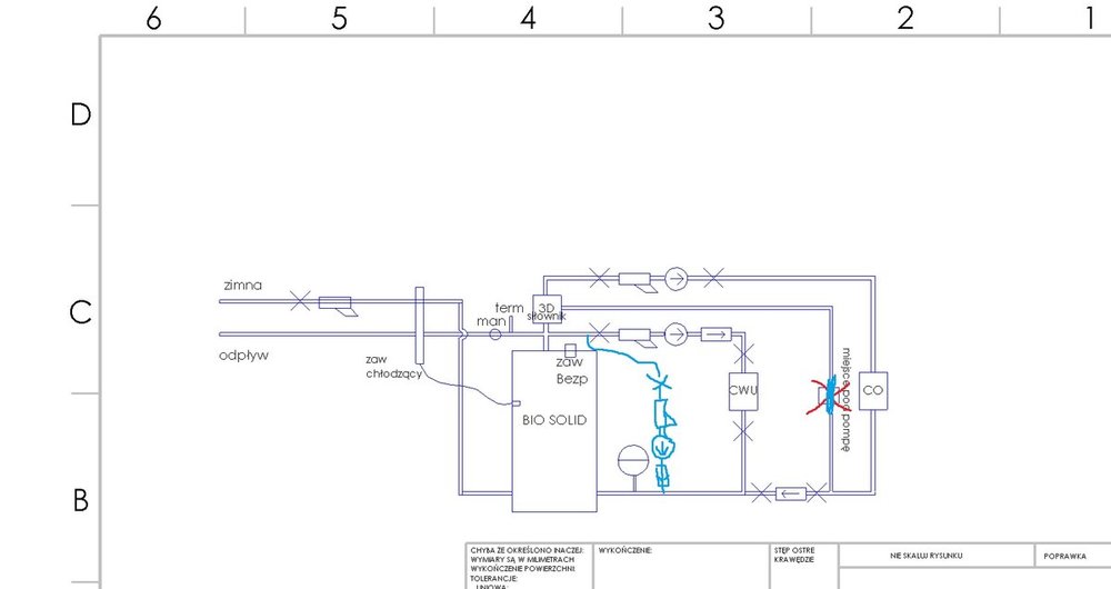

chodzi o to, aby wymusić jakiś minimalny obieg wody w grzejnikach w trakcie rozgrzewania pieca do temp. pełnego otwarcia 3D. Poza tym, siłownik z zaworem 3D lepiej kontroluje temp. zadaną w porównaniu z zaworem termostatycznym no i ma możliwość ustawienia pewnego stopnia maksymalnego zamknięcia. 3D termostatyczny, nie ma takiej opcji.
  • Odpowiedzi 95
  • Wyświetleń 11,4 tys.
O co chodziło z tymi "trzema grzybami" wyjaśniłem wcześniej - taki skrót myślowy :)
Pompa "kotłowo / CWU" to pompa nr 1 , czyli pompa CWU mogaca speniac też funkcję pompy kotłowej przy ciągłej pracy (pierwsze dwa grzyby :)
Pompa "grzejnikowa" to pompa nr 2 obiegu CO, zapewniająca wraz z 3D ochronę powrotu (trzeci grzyb :)

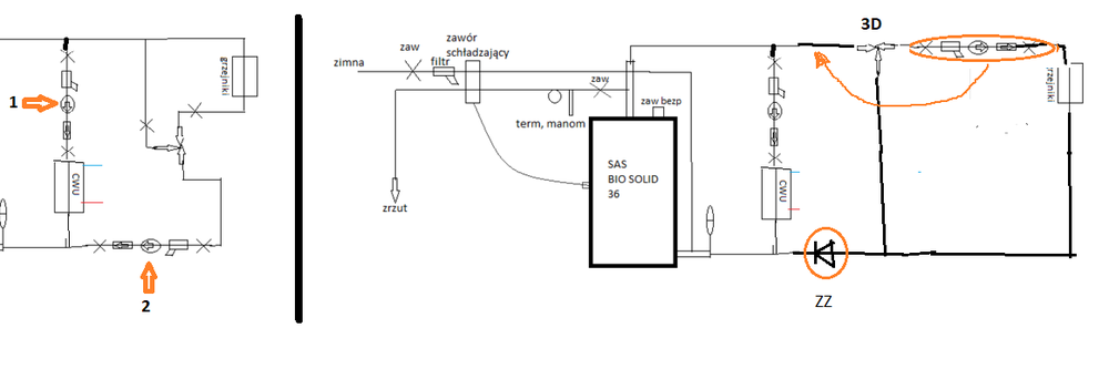

Pozwoliłem sobie na zmianę szkicu i zaznaczenie dwóch opcji. w każdej z nich grzanie CWU bez zmian.
Pierwsza  (naszkicowana na czarno) to obniżenie temperatury na grzejniki - moze o to chodzi autorowi? Wtedy zawór zwrotny na powrocie a nie za pompą.
Druga (zaznaczona na pomarańczowo) to przeniesienie całego zespołu pompowego przed 3D - wtedy zawór zwrotny  za pompę CO. Mamy ochronę powrotu , ale stałą temperaturę na grzejnikach.( o komfort dbają głowice termostatyczne )
Minimalne otwarcie to tak jak wyjaśnił kolega przede mną, żeby zachować obieg po zamknięciu mieszacza. Taki wybieg stosuje się, gdy np. sterownik nie zapewnia obnizania temperatury za zaworem po dogrzaniu pomieszczenia. Zamyka wtedy najczęściej mieszacz i zatrzymuje pompę.  Jeśli sterownik ma opcję maksymalnego otwarcia, nie ma zaś minimalnego zamkniecia, mozemy to "oszukać", przestawiając siłownik na zaworze tak, żeby "0" siłownika odpowiadało np. 20% otwarciu (niektóre adaptery napedów mają taką mozliwość). |Trzeba jednak wtedy pamiętać, aby nastawą ograniczyć maksymalne otwarcie zaworu do 75-80% - fizycznie otwierać się bedzie na 100%.
Trzeba tylko pamietać, że właściwe otwarcie mieszacza to będzie wartość pokazywana plus 20%.. Pompa za mieszaczem oczywiście w pracy ciagłej.
No i pamiętać nalezy, że "auto-lato" zamykając mieszacz, nie zamknie go całkowicie. Mimo zatrzymania pomp, moze dojsć do przebijania temperatury.

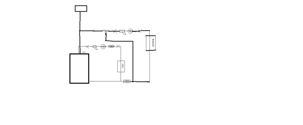

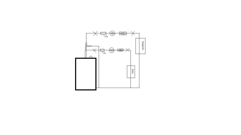

Źle się wyraziłem trochę ale już pokazuję schemacik tego o czym myślałem.
To zdaje się dosyć prosty "klasyczny" układ czy jest lepszy od poprzedniej koncepcji?
Właśnie wracam od kuzyna który niedawno zakładał piec na pellet i okazało się że ma właśnie taki układ, który namalowałem chwilę przed wizytą. Generalnie był zadowolony z działania ale o szczegóły temperatury powrotu itp nie pytałem nawet bo średnio ogarniał temat. Swoją  drogą nie znalazłem  tam ani jednego filtra, żadnego zaworu bezpieczeństwa, a zbiornik wyrównawczy (otwarty) podłączony był bądź z jednego pionu (za pompą) bądź (bardziej prawdopodobne z powrotu grzejników). Ciekawa sprawa z tym zbiornikiem ale ja zostaje przy koncepcji układu zamkniętego żeby to jednak po bożemu było.
Tak jak narysowałeś, może być, pod warunkiem, że powrót cwu wepniesz jako pierwszy od kotła i przeniesiesz zawór zwrotny za pompą CO na powrót. Tak jak zaznaczyłem powyżej w opcji pierwszej - to dokładnie to samo.
I najwazniejsze: nie naśladuj kuzyna w kwestii zabezpieczenia kotła. Bo ma niebezpiecznie.

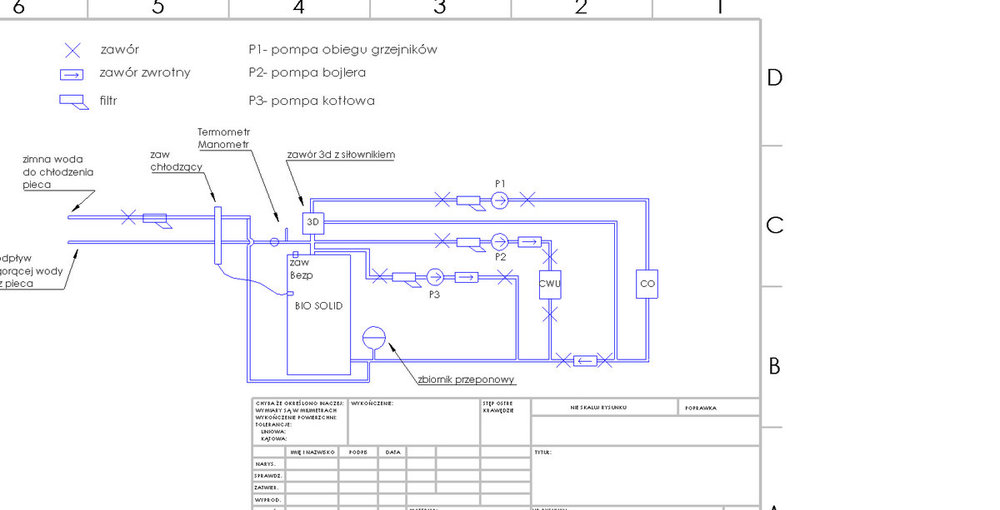

No właśnie tak patrze i patrze i tak właśnie doszedłem że to prawie to samo. Zwrotny rozumiem że jest po to aby cwu nie dmuchała poprzez 3D w grzejniki? a ten za pompą CO jest wtedy chyba zbędny tak? Zaraz się zabiorę za porządny malunek całości. Dzięki pany za pomoc
Taki krótki opis dla tej koncepcji, żebym wiedział co w domu powiedzieć. Skorygujcie jeśli się mylę
W takim układzie zawór będzie sterował temperaturą grzejników natomiast temperatura powrotu będzie wynikowa  i niekoniecznie taka jaką wymarzył sobie producent ale i tak wyższa niż bez zaworu. Poza tym okresowo będzie podbijana przez cwu. A jeśli żadna pompa nie działa bo jest lato a cwu już gotowa, zaworek przymyka grzejniki a otwiera mocno krótki obieg i jest szansa na grawitacje a jeśli nie to wstawiam tu osobną pompkę.

Pamiiętaj, że wtedy ochrona powrotu tylko jako CWU+mieszajaca. Tu obniżasz temperaturę na grzejniki.
Ja myślę że przy tym ostatnim schemacie aby była ochrona powrotu pompa CWU musi chodzić cały czas co zwiększa zużycie opału a po drugie woda w zasobniku ma temp.wody w kotłe i nie sądzę aby to było dobre rozwiązanie dla kotła na pellet,to już lepiej dołożyć pompę kotłową=mamy ochronę  powrotu i kontrolę nad temp.wody w zasobniku.Natomiast obieg grzejnikowy z zaw.3D nie przyczynia się do ochrony powrotu a wręcz go utrudnia bo schłodzona woda wraca z instalacji do kotła.
Nie tanim ale pewnym rozwiązaniem dla kotła na pellet jest zastosowanie sprzęgła hydraulicznego.Za sprzęgłem zaw.3D w funkcji obniżenia temp.na grzejniki
Edytowane przez zaworek
Myślę nad pompą kotłową na nitce powrotu z zaworu 3D bądź zostawieniu miejsca na nią (czy wtedy oprócz zwrotnego który dołożyliśmy na dole trzeba też go założyć za pompą CO?). Co do utrudniania ochrony przez zawór 3D to nie rozumiem. Przecież jak na piecu ustawię więcej ale zawór nie wszystko puści na grzejniki to pozostała część wraca na piec podnosząc temp powrotu.

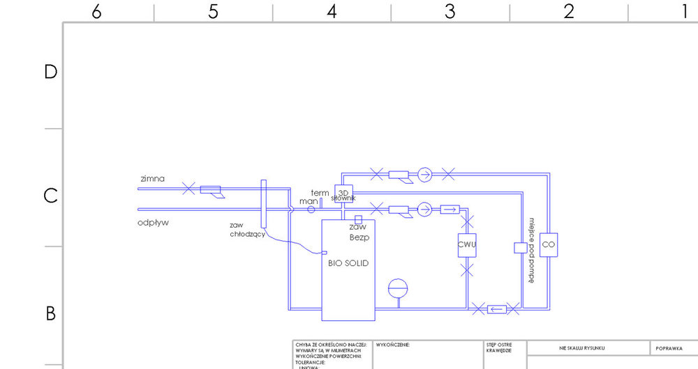

Puki co trzymam się tańszych rozwiązań i na podstawie wcześniejszych postów spłodziłem taki schemacik. Nie wiem tylko czy jeśli temp powrotu będzie zbyt niska to mogę w zaznaczonym miejscu dołożyć pompkę i czy wtedy dać zaw zwrotny za pompą CO. Reszta jest bez zmian tylko ładniej.

Przy takim schemacie to będzie kostnica na powrocie
45 minut temu, MoskiTe napisał:
Karol11
Nawet jeśli sterownik bądź jakiś tam termostat będzie w razie potrzeby odpalał pompkę wstawioną w to puste miejsce?
Jeśli twierdzicie że ta pompka nie uratuje sytuacji no to może taka?
Nowy dzień i nowy schemat, sory że tak męczę ale czuje że "dochodzę". Nie różni się wiele od poprzedniego prócz pompy kotłowej która miała by załatwić zimny powrót, sterowana ze sterownika bo zdaje się że jest taka opcja bądź osobno jakimś termostatem

Schemat 4D jest elegancki i będzie pracował ekstra a ten 3d będą problemy i poprawy to już wychodzi przy tych kombinacjach 4d tańsza opcja i dogrzanym powrotem
A nie jakieś
3d na wylocie potem kombinuj z powrotem z jakimś ATV idąc tym tropem to za chwile jakiś laddomat wyjdzie albo sprzęgło :-) a można to załatwić 4d i ewentualnie dołożeniem pompy kotłowej, a jeżeli sterownik tego nie obsłuży to jakiś najprostszy za 60zł tylko pod pompę kotłową
tez sie z tym zgadzam. w tym wypadku 3D na wylocie to jakieś nieporozumienie, no ale autor uparcie chce dawać 3D na wylocie.
