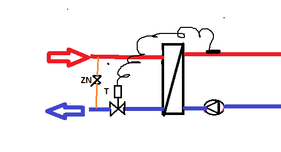

Stosując zawór 3D po stronie wtórnej pompa tez może być na powrocie i tłoczyć wodę do wymiennika ;)
Oczywiście , że można. Mówisz i masz :)
Danfos zaleca by tez zawór 3D był na zasilaniu jako sumujący przepływy ale tak też może być :)  Ten układ robię gdy jest sterowanie pogodowe. Po stronie pierwotnej mamy duży przepływ i zawsze jest powrót dogrzany.
Właśnie miałem jeszcze dopisać, że pompa na powrocie, zaś 3D może być na powrocie jak na rysunku, albo wyżej na zasilaniu w miejscu trójnika.
Wtedy trójnik będzie rozdzielajacy, a 3D sumujący :)
Jest i szkic :

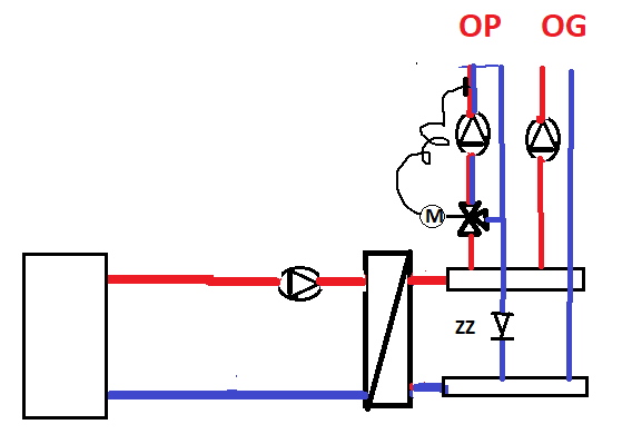

Jeden obieg za wymiennikiem to nie problem ale zaczynają się schody jak mają być dwa:grzejniki i podłogówka
Edytowane przez zaworek
Można i tak:
Albo "gotowca" za wymiennikiem płytowym, choć to rozwiązanie wymaga dodatkowej pompy wymiennik-sprzegło.
Pompę tą można jednak wykorzystać do "ładowania" CWU.
Np. tak:

A jak wymiennik+sprzęgło to nie mam pytań)W pierwszym schemacie(bez sprzęgła) pompy zasysają z wymiennika ale pewnie gro instalatorów się tym nie przejmuje i tak robi albo po prostu nie widzą problemu.Działa,działa a że pompki sobie troszku pokawitują;) A gdyby CWU na zaworze z kapilarą po stronie pierwotnej wymiennika?nie zadziała?wtedy w lecie by chodziła tylko 1pompa
Pewnie że zadziała, tylko że ja jednym szkicem dwa wątki oblatuję (tam gdzie kotłownia 20 m od domu) i już się trochę gubię :)

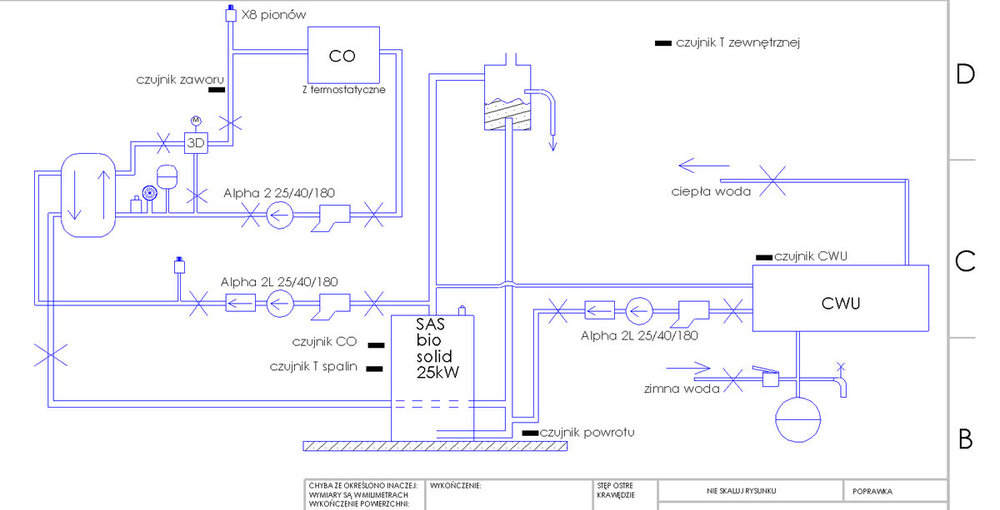

W przyszłym miesiącu zamawiam kociołek i ruszają prace. Będę wdzięczny jeśli jeszcze raz rzucicie okiem na taki oto schemat.

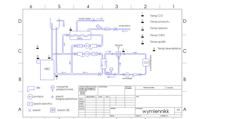

Trochę czasu minęło a roboty dobiegły końca więc przyszedł czas na post powykonawczy.
Instalacja powstała prawie tak jak na rysunku z postu wyżej a dokładnie wygląda to tak
Na razie głównie grzałem CWU i 2 razy trochę podgrzałem CO dla sprawdzenia więc na temat spalania jeszcze się nie wypowiem. Generalnie wszystko działa tak jak było planowane ale wiadomo zima zweryfikuje.
Z problemów jakie miałem do tej pory to zapowietrzanie się głównie części CWU. Powyżej pewnej temperatury (60-70 C) nagle w całej instalacji było słychać krążące bąbelki powietrza +bulgnięcia w kotle. Majster który składał instalację zrezygnował z rury bezpieczeństwa i dał w tym miejscu odpowietrznik automatyczny (oraz na zbiorniku wyrównawczym). Myślałem, że pompy z czasem zasysają powietrze odpowietrznikiem a poza tym średnio mi się to podobało więc sam poprowadziłem RB. Na zapowietrzanie to nie pomogło ale przynajmniej jest bardziej przepisowo. Co do powietrza pogodziłem się z tym, że pompa ma chodzić max na 2 biegu wtedy ten problem nie występuje a jaka jest przyczyna tego do końca nie wiem pewnie zasysanie z racji za nisko położonego zbiornika wyrównawczego. W sumie problem pominąłem ustawiając pompy na 2 biegu i tak już chyba będzie.
Inne niuanse typu ustawianie ciśnienia zbiornika przeponowego itp a które majster całkowicie pominął rozwiązałem czytając forum.
Generalnie puki co z instalacji jestem zadowolony i dziękuję wszystkim, którzy pomagali mi w tym temacie
Z tym bulgotaniem/zapowietrzaniem to powiem Ci, że u mnie też troche trwało na nowej instalacji zanim się wszystko uspokoiło/ucichło. Tak, że z czasem może będzie okej.
