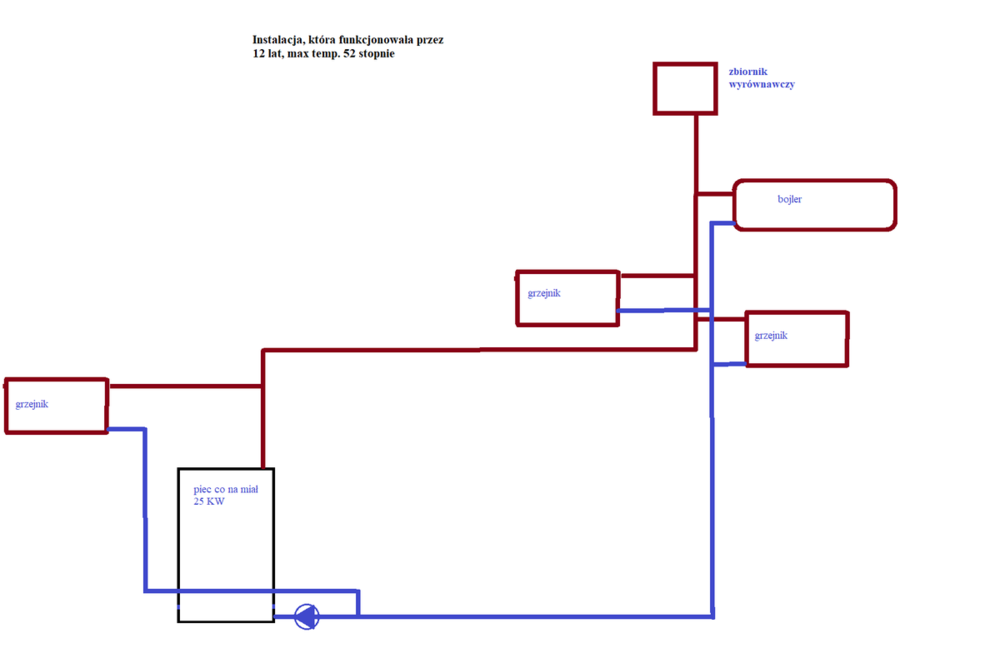

Witam wszystkich. Jestem nowym użytkownikiem, choć w związku z budową w nowym domu kotłowni na ekogroszek, bardzo często tu zaglądam. Chciałbym prosić o pomoc i ocenę schematów. Z uwagi, iż w domu moich rodziców nastąpiła awaria starego pieca na miał (funkcjonował ok 12 lat, maks temp. 52 stopnie), postanowiliśmy zakupić nowy piec na ekogroszek z podajnikiem 19 KW. Pow. budynku ok 140 m2 dom ocieplony 5 cm styropianu, zasobnik cwu 140 l.

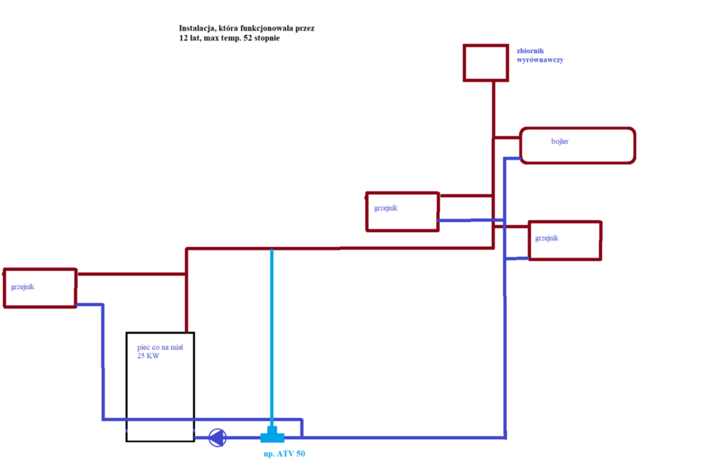

Niestety stara instalacja nie była wykonana prawidłowo schemat nr 1. W nowej instalacji chciałbym zastosować zawór trójdrogowy oraz obieg kotłowy schemat nr 2. Ze zmian, których mogę dokonać bez "prucia" całego domu to wydzielenie osobne zbiornika wyrównawczego, bojler niestety musi zostać w starym układnie (tak wiem, że to nie ekonomiczne, ale niestety...). Bardzo Was proszę o ocenę czy schemat nr 2 będzie dobry, w które miejsca wstawić zawory zwrotne oraz czy rura miedziana 28 (taka obecnie wychodzi z pieca) może zostać i do niej wpiąć zawór trójdrogowy ? Nowy piec ma dwa wyjścia i dwa wejścia, dlatego z osobnego wyjścia chcę pójść na zbiornik wyrównawczy i czy wystarczy rura miedziana 22?.
Dodatkowo proszę o poradę jaką średnicą rury zrobić obieg kotłowy, wyjście z pieca i powrót jest fi 28.

Zbiornik wyrównawczy minimum 28 w miedzi. Obieg kotłowy przynajmniej taki sam jak wyj/wej kotła, oby nie mniejszy.

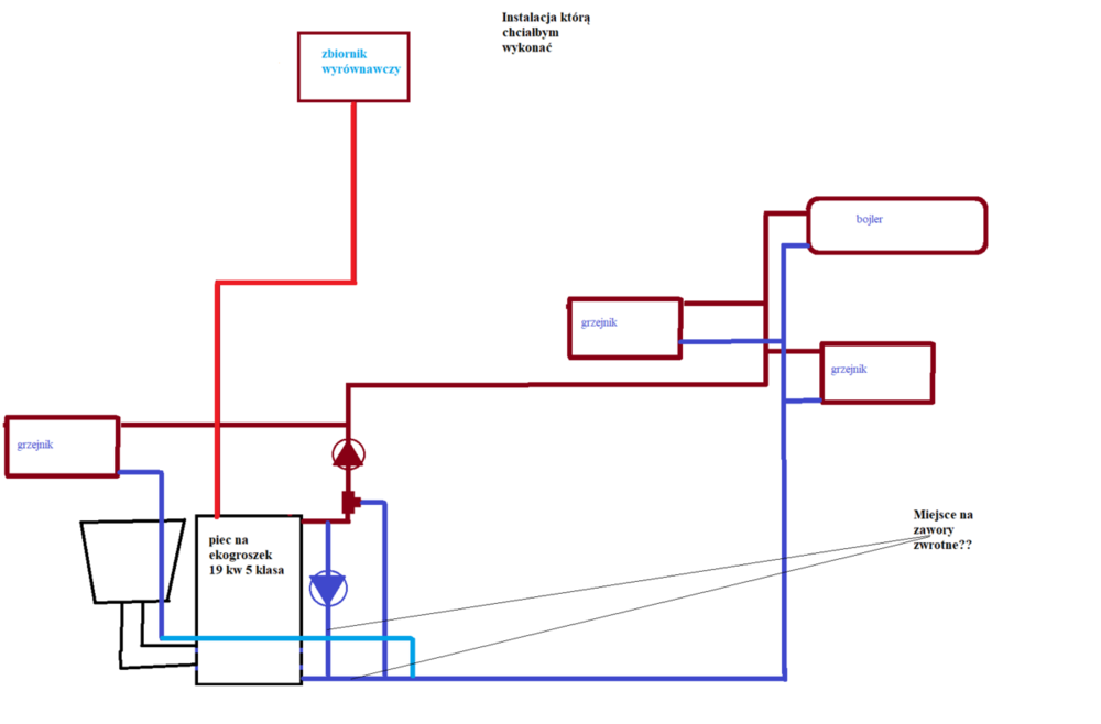

Czy w tych miejscach mogą być zawory zwrotne?
W dniu 23.07.2020 o 17:09, Grundfos napisał:
Tak powinny być ZZ + dodatkowo zawór grzybkowy przy pompie kotłowej do regulacji przepływu
Rozumiem, że zawór grzybkowy za pompą (bliżej powrotu)?
Bojler jest podłączony w złym miejscu. Winien posiadać bezpośrednie podłączenie do kotła za pomocą osobnej pompy. Obecnie obniżając temperaturę grzejników obniżamy także temperaturę CWU.
Wiem, niestety w chwili obecnej zbyt dużo przeróbek...
To poprawnie wykonana instalacja
Poprawnie? Myślę, że co do bezpieczeństwa to można było poprawniej. Bo teraz raczej do schematu nr 1 nie mógłbym założyć zaworu 3d jeśli nie zrobię osobno zbiornika wyrównawczego.
Pod względem bezpieczeństwa jest poprawnie - przy pompie na powrocie jeśli do naczynia nie ma żadnych zaworów. No i jeżeli średnica jest odpowiednia. W kontekście przeróbki (montaż pomp i zaworu 3d na zasilaniu) konieczna jest przeróbka i montaż osobnej rury do naczynia.

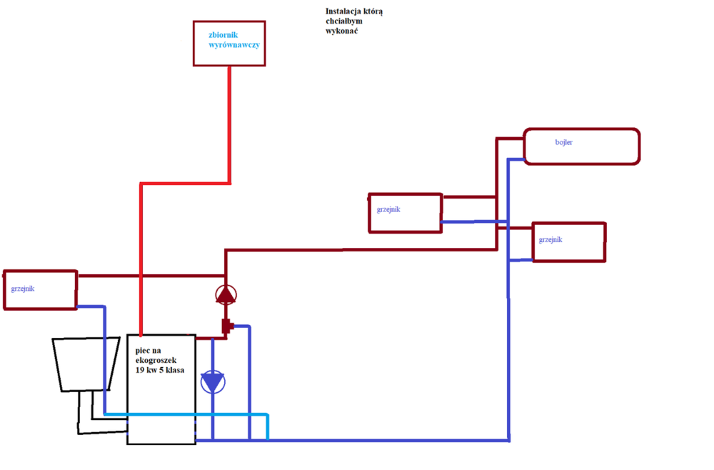

Zaworów jeszcze nie ma. Natomiast w przypadku ich montażu które rozwiązanie byłoby lepsze i bardziej ekonomiczne, z 3d i pompką na zasilaniu, czy powrocie? Dodatkowo czy w przypadku zaworu i pompki na powrocie wystarczy jedna pompka, a zawór robi za ochronę powrotu?
Miałoby to wyglądać jak na schemacie??
Sprawdź sobie parametry umiejscowienia naczynia wyrównawczego, przy pompie na powrocie prawdopodobnie musi być założone wyżej.
Skoro do tej pory było ok....
Aczkolwiek montaż zaworów na grzejnikach prawdopodobnie zwiększy opory hydrauliczne instalacji. Jeżeli jest możliwość to warto podnieść naczynie możliwie jak najwyżej
