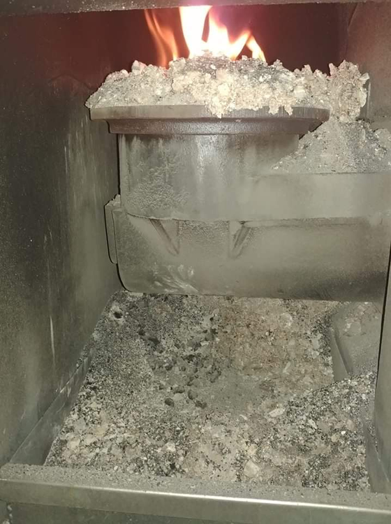

Popatrz na zdjęcie palnika. Widzisz te jasne smugi pod koroną? Najpierw uszczelnij koronę, bo wydmuchujesz ciepło w komin wraz ze spalinami.
Po drugie, zakręć ten czarny kapturek na odpowietrzniku nad zaworem 4D. Nie wolno go odkręcać podczas pracy pompy.
Sprawdż, czy przekręcając pokrętło 4D do oporu w prawo, na grzejniki idzie gorąca woda.
Co to za palnik? zanacz kreskę na osi ślimaka i sprawdż, czy w ciągu minuty podawania wykona pełny obrót, czy pół obrotu?

Dlaczego kolego nie robisz jak ci dobrze radzą inni. Napisałeś prośbę o pomoc i ja dostajesz od ludzi którzy wiedzą co piszą i już nie z jednego składu groszek okiełznali w swoich kotłach. Masz nadal za dużo powietrza w kotle i w dodatku nieszczelna retorte. Uszczelnij palnik a zobaczysz że dmuchawa będzie ustawiona góra na 26%. I naprawdę rozważył bym sprzedaż tego potwora i szukać czegoś o połowę mniejszego jeśli już ma być ten ekogroszek.
Wstaw fotkę jak to wszystko teraz wygląda : popielnik + palenisko?
dobra będę robił jak mówicie. A jak to uszczelnić i co to jest to retore? sorki ale jestem tylko użytkownikiem
no to tak to wygląda kocioł jest teraz w nadzorze
ogólnie to jest zauważalne że mniej spala
