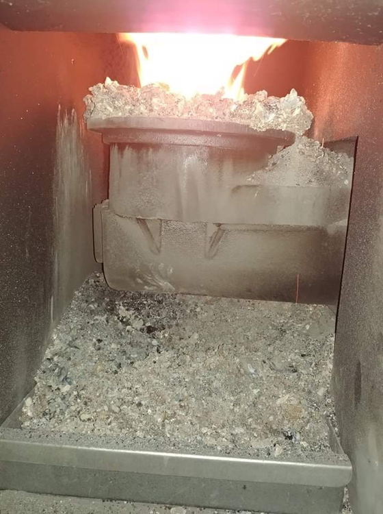

mafik Opublikowano 25 Stycznia 2019 #51 Opublikowano 25 Stycznia 2019 no i lepiej spala, przynajmniej nie widać niedopału, a jak wygląda praca ? Ile dochodzi do zadanej i jak długo stoi w podtrzymaniu ? Cytuj

misquamacus Opublikowano 25 Stycznia 2019 Autor #55 Opublikowano 25 Stycznia 2019 no ok a więc tak nadzór to 19,5 min a dochodziło 32,5 min. Cytuj
mafik Opublikowano 25 Stycznia 2019 #56 Opublikowano 25 Stycznia 2019 No to raczej normalny czas, policz kilka dni ile Ci teraz spala i zobaczysz jak będzie, patrząc po zdjęciu popiołu i paleniska to jest dobrze Cytuj

e30 Opublikowano 25 Stycznia 2019 #59 Opublikowano 25 Stycznia 2019 Napisz w ogole jakim groszkiem palisz ile ma mocy grzewczej. Bo popiol jeezcze lekko spieczonyWysłane z mojego SM-G925F przy użyciu Tapatalka Cytuj

e30 Opublikowano 25 Stycznia 2019 #64 Opublikowano 25 Stycznia 2019 W popielniku sa spieki? I czy ekogroszek niespalony niespada w popielnik bo to istotne.Wysłane z mojego SM-G925F przy użyciu Tapatalka Cytuj
misquamacus Opublikowano 25 Stycznia 2019 Autor #65 Opublikowano 25 Stycznia 2019 (edytowane) wiesz co ostatnie zdjęcie które wrzuciłem ostatie to własnie zrobione dzisiaj w południe po tym jak juz się okazało że mniej spala Edytowane 26 Stycznia 2019 przez Ryszard Nie ma potrzeby cytowania ostatniego postu Cytuj
e30 Opublikowano 25 Stycznia 2019 #66 Opublikowano 25 Stycznia 2019 Oczysc popielnik i obserwoj co sie dzieje Jak beda robic sie takie brylki jak kalafior zmniejsz jeszcze nadmuch. Zas jal zobaczysz niedopalony wegiel zwieksz nadmuch. I oczywiscie przeslona na dmuchawie 2cmWysłane z mojego SM-G925F przy użyciu Tapatalka Cytuj

e30 Opublikowano 26 Stycznia 2019 #72 Opublikowano 26 Stycznia 2019 (edytowane) I jak wyglada kopczyk dzisiejszego oranka Wysłane z mojego SM-G925F przy użyciu Tapatalka Edytowane 26 Stycznia 2019 przez Ryszard Nie ma potrzeby cytowania ostatniego postu Cytuj
misquamacus Opublikowano 26 Stycznia 2019 Autor #73 Opublikowano 26 Stycznia 2019 a wygląda dokładnie tak. Cytuj

Gość Visitor1230 Opublikowano 26 Stycznia 2019 #75 Opublikowano 26 Stycznia 2019 Zanim cokolwiek zaczniesz ustawiac uszczelnij korone. Na fotach widac jak dmucha w dol pod palnikiem. Takie lewe powietrze nie przechodzi przez palenisko i wychladza kociol. Zwyczajnie wyrzucasz wegiel. Nie szkoda ? Cytuj
