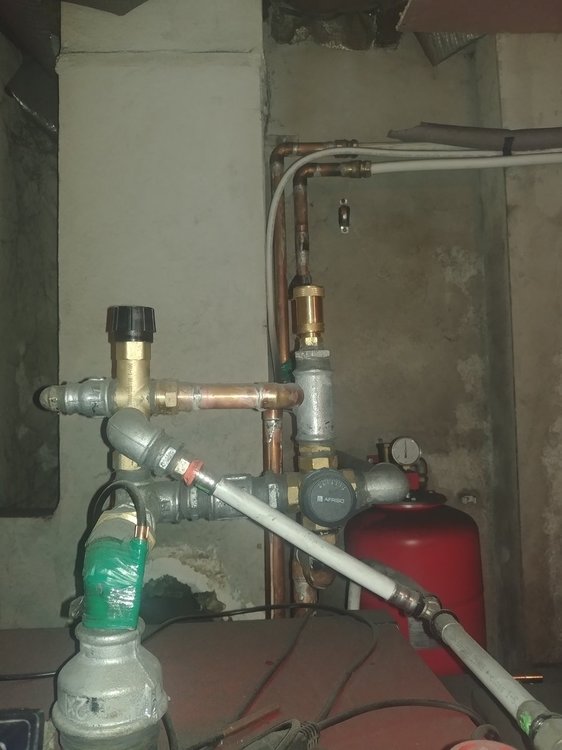

4 drożny i fakt na każdym grzejniku mogę sterować temperaturą. Czyli można powiedzieć że wtopa? I nie da się zejść w dół jeżeli chodzi o spalanie ? Ewentualnie mogę foto dodać jak wrócę z pracy

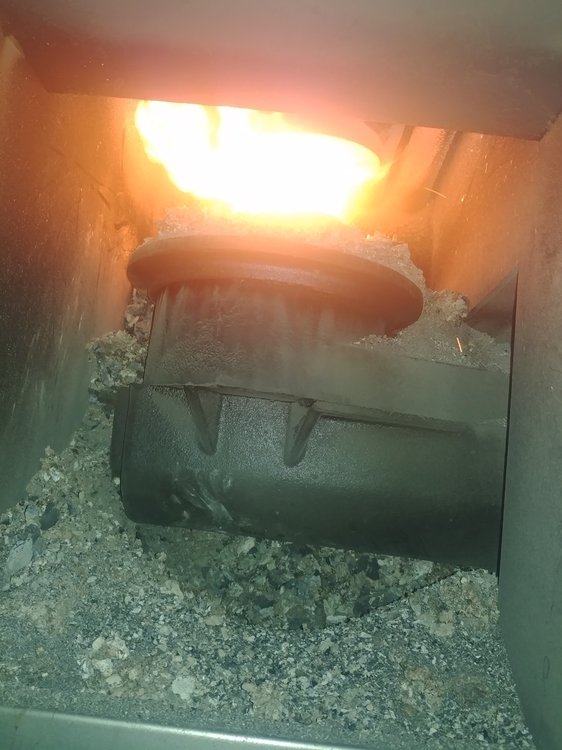

Tak jak kolega napisał wyżej. Na ten metraż to wystarczyło by tylko max 4kw ale takich nie robią. My tu wszyscy na forum nadmuch ustawiamy max na 30% i jeszcze z przesłoną przymknięta na dmuchawie. Kocioł ma długo dochodzić do zadanej temp i nie odstawiać się wogole. Wtedy będą oszczędności. A przy wysokim kotle to ciężko będzie jakoś ustabilizować to wszystko bo tej mocy kotły wstawia się do domów o powierzchni 200m2. Zrób zdjęcia instalacji lub naszkicuj co i jak tam wygląda i fotkę palnika wstaw.

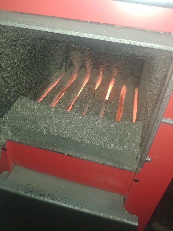

A możesz nam powiedzieć co się dzieje w popielniku przy czasie podawania 25 sekund?:):)
Ale pod jakim względem? Pozniwj zrobie fote przy temperaturze 54 bo zadana mam 55

Nadmuch 30-35%, przesłona na 2cm szczeliny i patrz co będzie
Tak wygląda jak już jest tendencja rosnąca przy 52,9 C
a to instalacja przy kotle
Sporo niedopału, jak masz teraz ustawiony nadmuch i przesłonę ?
Nadmuch 65% przusłona otwarta na max podanie 25 przerwa 1,30
Kolego wejdź na cieplowlasciwe.pl wypełnij i wklej wynik. Ja bym się zastanowił czy tego pieca nie sprzedać i kupić coś mniejszego albo czegoś na pelet z rozpalarką. U mnie kocioł tej wielkości ogrzewa 190m słabo docieplonego domu bez ocieplenia stropu. Ty masz tam 60m pewnie z lepszym ociepleniem. Podejrzewam, że ten kocioł więcej węgla będzie zużywał na ogrzanie samego siebie i podtrzymanie żaru niż na grzanie pomieszczeń użytkowych. Popatrz na to tak. 30% mocy tego kotła to 4,8 kW, zobacz ile zapotrzebowania ma twój budynek. Pewnie w największe mrozy około 6kW może 8 kW. Tylko tych największych mrozów jest 2 tygodnie w roku, a resztę czasu nie będzie wykorzystywał nawet 15% swojej mocy znamionowej. Będziesz się męczył z sadzą czyszczeniem tego wszystkiego itd. Ze spalaniem nie zejdziesz poniżej 15kg na dobę, bo za duży palnik. Ten kocioł sensownie będzie zaczynał działać jak na zewnątrz będzie średnia dobowa -30*C. Po co się męczyć. Wymienić póki jest nowy i jeszcze ktoś go kupi za dobrą cenę.

Miałeś zmienić na 35% i przesłona uchylona na 2cm, przy tym co masz to sie nie dziw że pali 40kg na dobę
Zmień nadmuch, praca 10s co 50s i patrz co będzie
