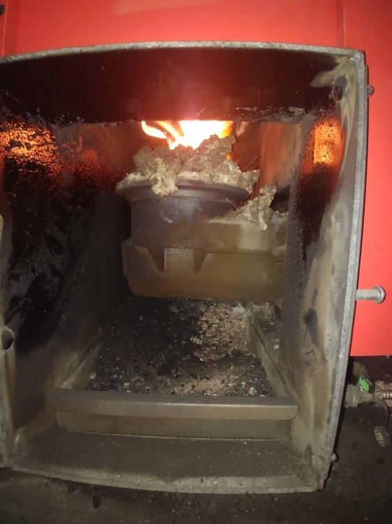

Tak dziś wygląda w ustawieniach 58 przerwy 10 podawania 35% nadmuch i mam wrażenie że tylko prawa strona palnika pali a lewa slabo i wypycha właśnie z lewej niedopalinyd059ae97c07df7a8e62bd649eceb226a.jpg

Sprawdz wyczystke pod palnikiem ( komora napowietrzajaca ) czy nie ma juz tam popiolu zbyt wiele. Bo moga byc problemy z przeplywem powietrza. Ponawiam. jezeli oczekujesz jakiejkolwiek pomocy uzupelnij ten pieprzony profil. czy to takie trudne?
Niedopal po lewej stronie to moze tez byc nagar na wyjsciu z palnika. Moze on miec nawet 2 cm grubosci. Co bardzo sprawnie utrudnia napowietrzanie zloza w trakcie palenia. Powstaje zewsze po przeciwnej stronie od kosza na wegiel. Inna przyczyna moze byc po dluzszym uzytkowaniu wytarcie pletwy podajnika w miejscu gdzie odparowuje wegiel, Jest on wtedy mielony. A wychodzi z palnika po przeciwnej stronie od podajnika.  Ustawienia tez nie sa optymalne. Ustawiona jest duza moc.  A zeby doradzic skad mamy wiedziec czy jest potrzebna czy nie? ( ogrzewana powierzchnia)
10 sek podawania to blad. Nalezy ustawic 5, albo nawet mniej. Masz spieki. A to duza strata opalu. Zloze bedzie wtedy czysciej wzruszane a co za tym idzie spieki drobniejsze. Beda lepsze warunki do spalenia tego wegla, zamiast twoorzenia sie spieku ladujacego w popielniku. Przerwe nalezy dobrac do tego odpowiednio. Zalezy od ustawionego nadmuchu, Zacznij do 55-55 sek. jezeli kopiec bedzie rosl to przerwe wydluzaj. przy silnie spiekajacym weglu, dochodzilem u siebie do nawet 140 sek. Przy spiekach, zeby je dobrze spalic nie mozna mocno dmuchac. Zaslona wentylatora pomiedzy 1,5 a 2 cm. Plomien nie moze byc porozrywany ale tez kopcacy czy leniwy. Kopiec w czasie stalej pracy ( szczyt zaru) powinien miec max 5 cm wysokosci mierzac od korony palnika nie uwzgledniajac zalegajacego popiolu.

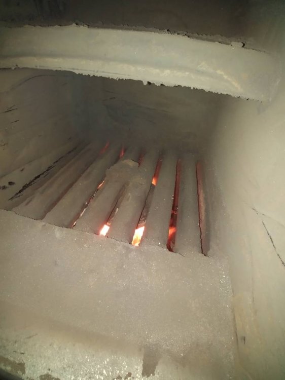

Zrob zdjecie tych rusztow i deflektora ( tego kolka :)) Temat smoly nie tylko da sie ogarnac. Wrecz nalezy, jezeli kocil ma kilkanascie lat popracowac.
Wysłane z mojego LG-H870 przy użyciu Tapatalka

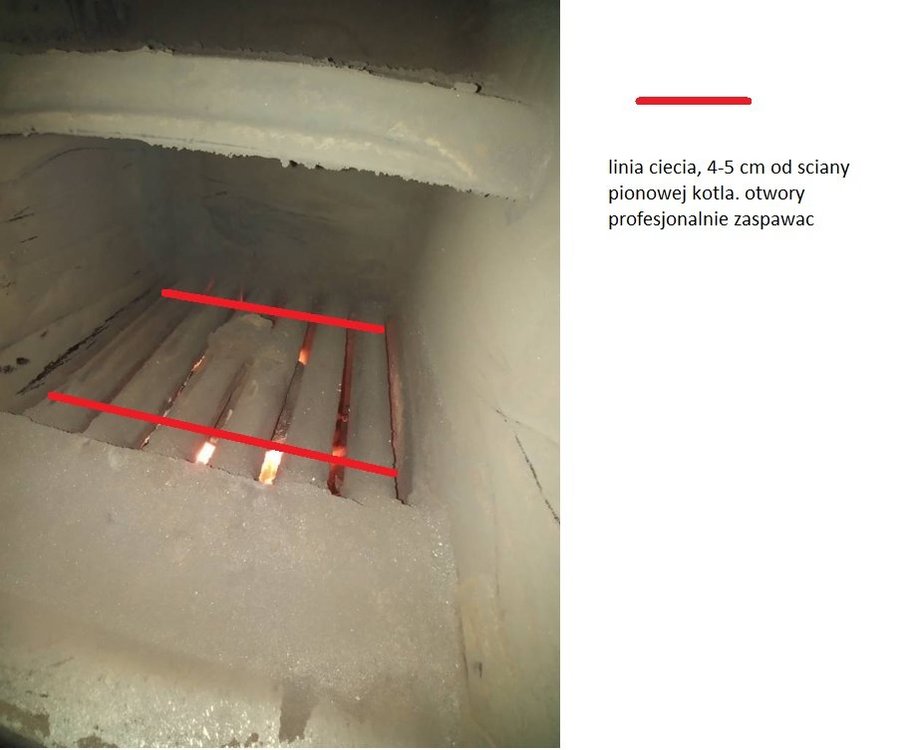

No tak. Ruszt wodny...  tworce tego wynalazku i wszystkichnasladujacym powinno sie wymierzyc dozywocie z codzienna chlosta. Ten ruszt schladza spaliny a dokladniej niedopalone gazy generujac sadze w postaci czystego wegla. Krotko mowiac wyrzucanie opalu. Glupi producent  ominal zakaz montowania tegpo gowna nazywajac ten wynalazek kotlem na mase niedrzewna. Jak to qu..a brzmi. Ponizej propozycja jak pozbyc sie tego wynalazku palic w tym ekonomicznie i czysto.
Po sezonie wygas kociol, spusc wode i wytnij tego paszkwila z kotla. otwory nalezy profesjonalnie zaspawac, Wywalic tez te dyndadlo imitujace deflektor. Zakup sobie plyte szamotowa. przytnij na wymiar taki, zeby po bokach przy sciankach uzyskac szpary 5 do 7 cm. Zawiec go na pozostalosciach rusztu jakie beda wystawac ze scianek kotla. Moze byc od sciany do sciany( przy drzwiczkach i na tyklnej scianie kotla). I to bedzie deflektor dopalajacy gazy. Abstrahujac... Wegiel w kotle sie nie pali. Pala sie gazy.
Ale to jeszcze nie wszystko. Zaden plomien nie powinien obmywac deflektora. Albo sie szeroko po nim rozlazic. Plomien deflektora ma tylko lekko dotykac. Dlatego musi byc na odpowiedmniej wysokosci. Wystarczy zrobic sobie slynny tes lyzki i zapalniczki. Plomieniem ledwo dotykac zapalniczki. lyze obejrzec. Potem nich plomien obmywa cala lyzke od dolu. Zaprzestac i obejrzec lyzke... I wszystko jasne. Czyli jezeli szamot okaze sie za nisko mozna cos nepalnego podlozyc. Jezeli bedzie ewidentnie za wysoko. mozna go zamontowac identycznie lecz ponizej pozpostalosci rusztu. powiercic otwory, sruby itd.,
