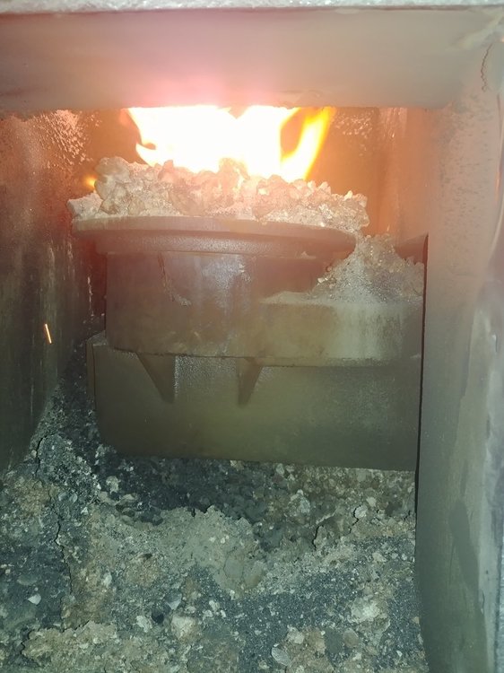

Tak to teraz wygląda
To czarne w popiole to czasem nie jest niedopal??
pewnie tak
To zmniejsz czas lub wydłuż przerwę podawania bo na palniku sporo tego towaru.
O dużo na początek przerwe z 50 na 55? Wystarczy na początek?
Daj 55 i zobacz czy nie będzie problemu z osiąganiem zadanej, wyjmij to co masz w popielniku żeby było dobrze widać efekt wydłużenia przerwy, jeśli będzie osiągał zadaną a niedopał dalej będzie wydłużaj o kolejną 1s co 8-12h aż do momentu wyeliminowania czarnego niedopału. Oczywiście wszystko cały czas zależne od osiągania zadanej. Jeśli braknie mocy żeby osiągnąć zadaną to przerwij wydłużanie przerwy, zejdź 2-3s w dół a podnieś nadmuch o 2-3% i wtedy obserwuj czy dopala wszystko i osiąga zadaną
