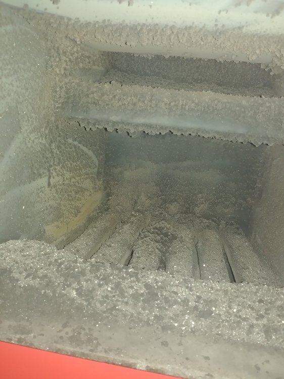

Sorki kolego ale sporo zajęć było i nie miałem czasu odp. co do retorty to mam nadzieję że już coś się dowiedziałeś co i jak??? Bo to podstawa aby cokolwiek dalej ustawiac. Teraz może jest lepiej ale i tak komorę spalania masz wychladzana przez to uciekające powietrze z retorty. Jest to widoczne na fotkach twego palnika jako jaśniejsze pola pod koroną.
Juz wiem jak ja uszczelnic i czym i w tygodniu bede to robił. A to że strasznie sadza się osadza to normalne?teraz wyczyścilem jutro fotke zrobie
U ciebie są dwie przyczyny osadzania sadzy i chyba się jej nie wyeliminuje do końca ze względu na kiszenie opału i jeszcze dochodzą nie dokonca dobrane parametry. Po uszczelnieniu na pewno nadmuch jeszcze zejdzie w dół. Po każdej zmianie trzeba odczekać min kilka godzin aby się ustabilizował kociol. Zmieniamy tylko po jednym parametrze i obserwujemy co się dzieje na palniku. Ale to potem, najpierw uszczelnij palnik i wtedy zobaczymy jak się pali.
No ok to odezwę się jak już iszczelnie. Jak na razie to i tak dzięki za pomoc odezwę się jak uszczelnie
tyle sadzy po dobie palenia. Sadzy nie było jak dmuchawa była ustawiona na 60 %
Wow sporo tego, też podjąłem walkę z sadzą u siebie ale nie miałem aż tak, czyszczę 1 na tydzień. Mam tez inny piec bez rusztu.
no a Ja raz na dobę muszę wyczyścic
Ja to trochę wydaje mi się jeszcze rozwiązałem na plus, w defro eko lux wokół palnika na ściankach pieca są ceramiczne katalizatory oraz jeden który jest nad deflektorem i ja dołożyłem od góry jeszcze jedną płytę ceramiczną. Prześwit na spaliny zostawiłem około 8cm. Po dwóch dniach widzę, że daje to rezultat, ale ale ale Nie wiem czy mogę tak zostawić, czy tak może być cały czas:):) może ktos zaraz mi napisze, że nie:)

Nic nie działa w jedna stronę , każde rozwiązanie ma swoje plusy i minusy. Dokładając kolejną szamotkę spowodowałeś lepsze dopalanie gazów ale jednocześnie ograniczyłeś  wymianę ciepła w wymienniku . Ilość sadzy pewnie spadnie ale sprawność kotła może zmaleć . Na ile  i czy w ogóle - tego nie wiem , punkt kompromisu musisz sam zaobserwować.
Dlatego napisałem , abyś poobserwował jakie są skutki zmian - obserwacja musi być przeprowadzona oczywiście w  identycznych warunkach odbioru ciepła.
