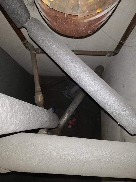

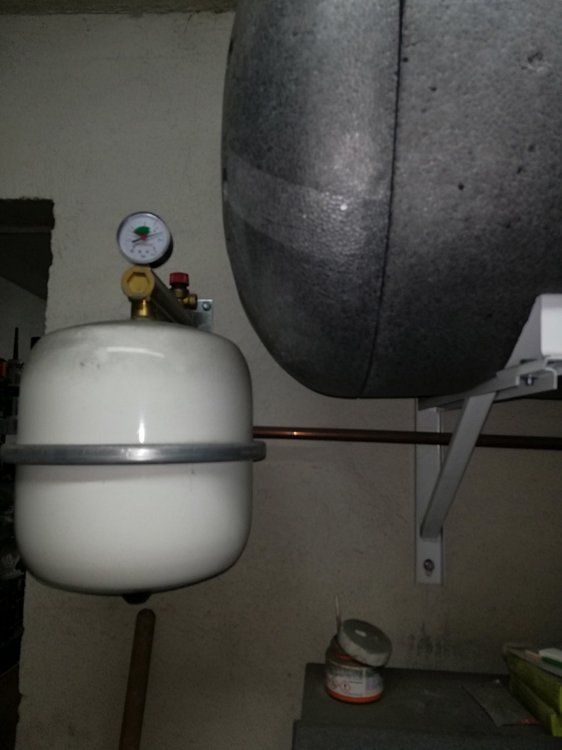

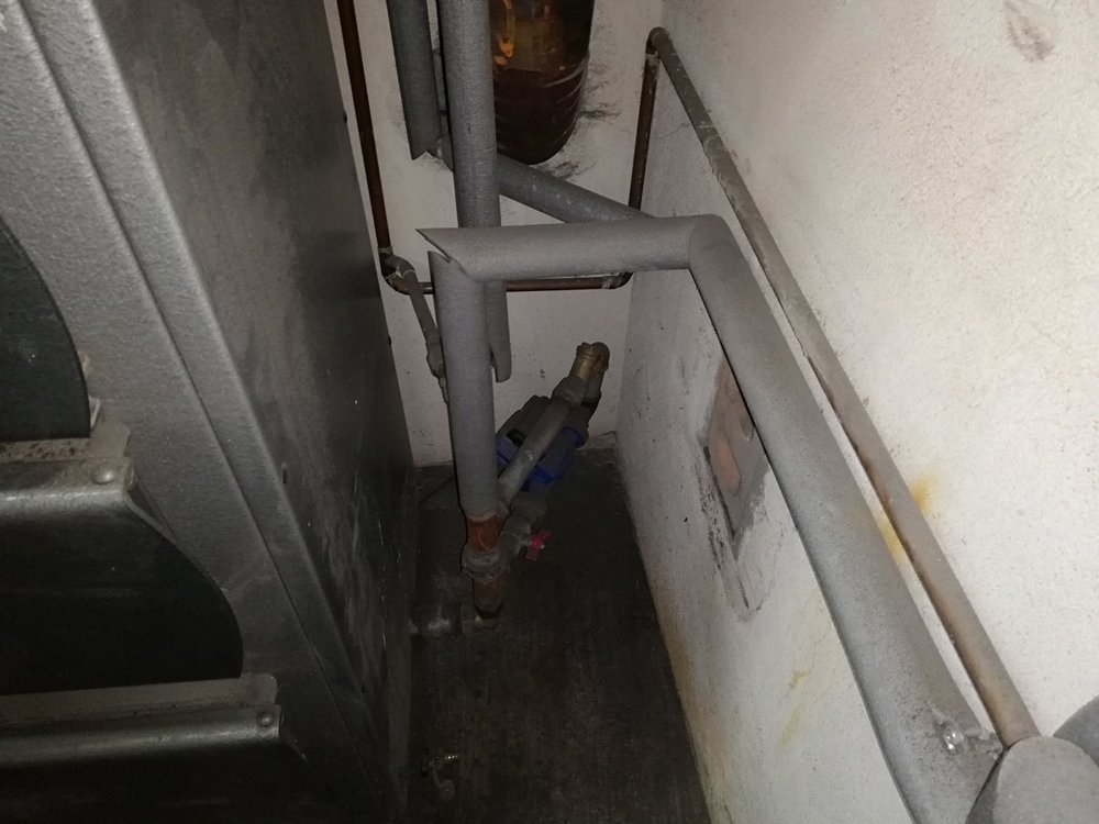

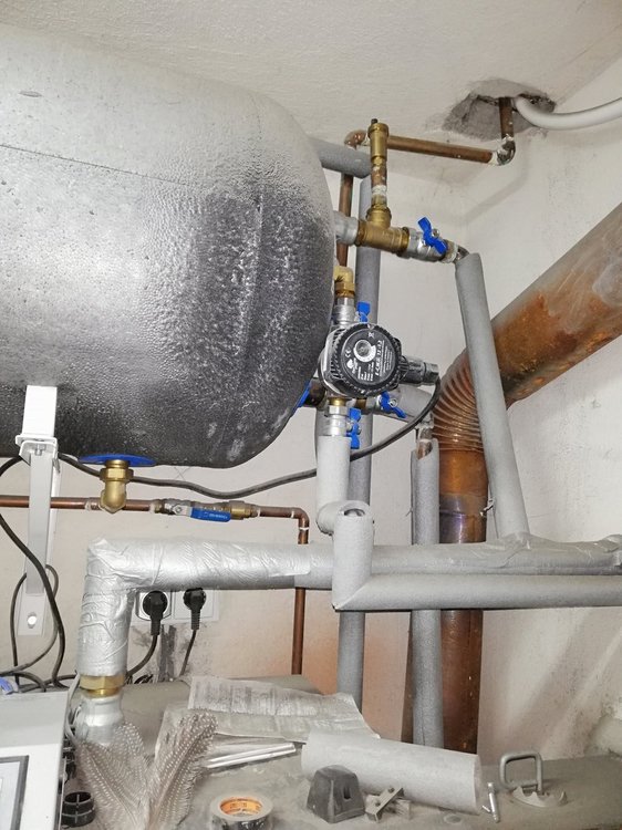

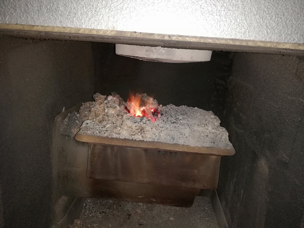

Pid ustawiłem na 3 a miałem na 2 wysyłam zdjęcia instalacjiIMG_20190209_195138.thumb.jpg.bd620d56427fded717f36eefd3f0b9f5.jpgIMG_20190209_195004.thumb.jpg.42db48906108db58bf1d9929467df442.jpgIMG_20190209_195112.thumb.jpg.e741b0058ce098f483557381745debd9.jpgIMG_20190209_195009.thumb.jpg.1bdba5a49e6557773c18f842dd95b16a.jpgIMG_20190209_195027.thumb.jpg.c9df44ddab177eca531edc467af9d4df.jpgIMG_20190209_195015.thumb.jpg.fd58115905b6f63c44a9ee40fb825f39.jpg
Zawsze palenisko tak wyglada ??
Czy tylko dzisiaj
Wszystko co sie dopala
Ale wyglada jakby na polowie byl popiol dobrze widze ??
Palenisko dzisaj takie i tak popiul na połówkę jest zawsze wszystko się dopala
Nie ustawienia sa problemem aczkolwiek dziwi mnie dlaczego polowa palnika zakryta jest popiolem
Nalezy przeanalizowac dystrybucje ciepla
Albo cos jest nie tak np. Brak ochrony powroru czyli zimna woda zalewa kociol i sterownik modulujac podnosi moc co przeklada sie na zuzycie

Bez schematu instalacji sie nie obejdzie

Zauwazylem ze bojler laduje sie na okraglo jesli nie masz innej ochrony powrotu to wlasnie bojler z otwartym zaworem przeplywu to spelnia pytanie dlaczego masz zawor w polowie zamkniety a nie otwarty na maksa

Nie wrzuciles schematu wiec nie mozemy zastanowic sie nad dystrybucja ciepla

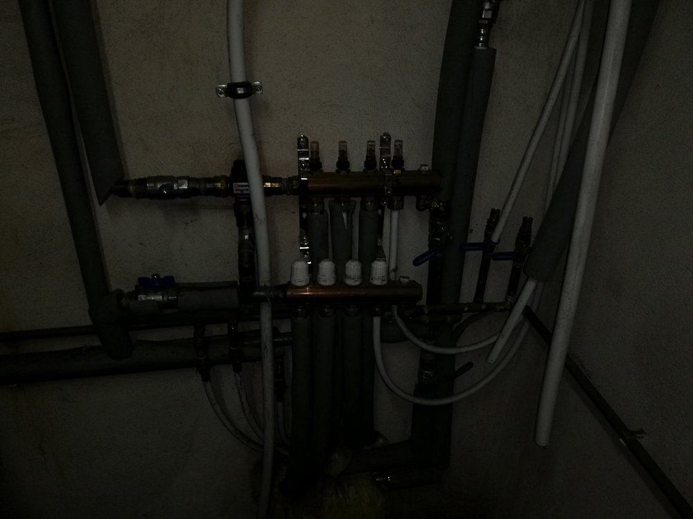

Na podłogowe ma zawor ustawiając podłogowe. Przesyłam. Zdjęcie
Nie mam zaworów do ustawienia ustawiam tylko na piecu. To nasz pierwszy sezon jak mieszkamy. Chyba powrót mam na bojler
Temp na podlogowke reguluje zawor przy bualej rurce esbe vtc
przy rozdzielaczu podlogowy
Sprawdz jaka masz tam ustawiona temp.
