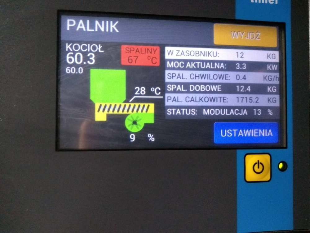

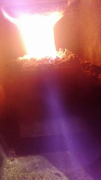

Tak to wygląda dzisiaj na 8procent mocy kotła oczywiście kocioł pracuje na irydzie jak pozna się trochę ten sterownik jest nawet całkiem fajny9a21877bcfd5f1ee8ae7875c84da8f4f.jpg8ad7e768ca56c155ac31c4ab54694401.jpg
No teraz to juz wyglada plomien jest na srodku nie jak u mnie
A tak to wygląda u mnie bf3e5f2e9a866167f62362ef5697d050.jpg53fd2bfc101d9fc73a0e320fd47148fa.jpg
Żeby w Technix był taki płomień to hy było coś.
Jak będę miał czas to coś pokombinuje ze ślimakiem ale na razie to trzeba grzać chałupę

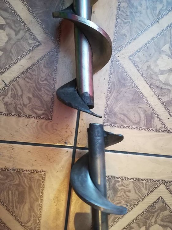

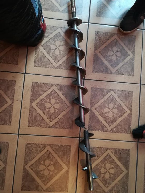

A może ktoś tu z obecnych ma jakiś pomysł co zrobić żeby technix palił po środku bo zaklejanie dziur nic nie pomaga wszystko wskazuje że to wina przeciwzwojem w ślimaku tylko jak to ogarnac
Witam wulkan zamowiony i nowy slimak tez bo rano niespodzianka wygaslo okazalo sie ze to slimak
To czekamy na efekty wymiany ten ślimak dał mi do myślenia co prawda mam żeliwny ale już trzy sezony pracuje może wypadało by go sprawdzic
pawel 19 jak długo masz ten podajnik
Kowala 56 jak cytujesz to wypadało by coś jeszcze do tego dopisac
sorki zawcześniej wcisłem klawiszek
A gdzie ten "wulkan zamawiales" ???
