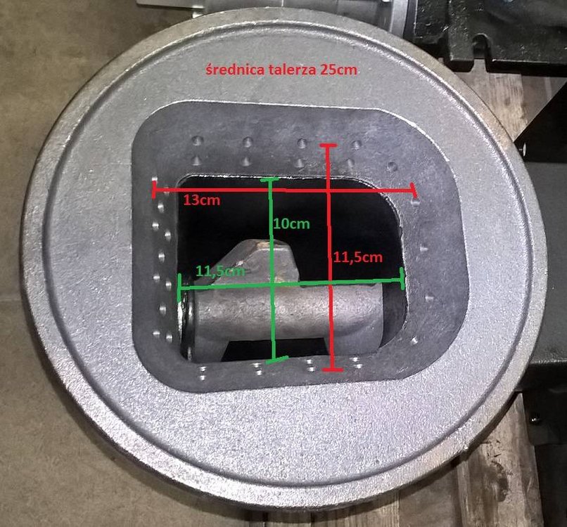

Jasa.co w tej koronie od wulkana trzeba by przerobić bo chyba kolega się na to skusi
Obydwa palniki mają za duże napowietrzenie . Ekopal ma łaczną powierzchnię szczelin napowietrzających 4112 mm2 , wulkan 2,5 razy mniejszą bo  "tylko" 1648 mm2. W przypadku wulkana są to otwory o srednicy 5mm a więc za małe i często się zaklejają drobinami eko a to zaburza palenie i powoduje konieczność częstego czyszczenia .
Trzeba podobnie jak w ekopalu zaślepic otwory od strony podajnika , powiększyć otwory na 8 mm na rogach naprzeciw podajnika  , na bokach niektóre zakleić  , część powiększyć na 8mm. W sumie zabawa podobna do ekopalu , trochę łatwiejsza  , ale też poprzedzona obserwacją palenia na palenisku . Dałbym fotkę ale koronę przekazałem  koledze , który ma identyczny palnik i  nie mógł sobie z nim poradzić  i u niego obecnie pracuje. Dodatkowo zmniejszyłem mu podobnie jak w ekopalu moc nominalną poprzez dorobienie regulowanej przegrody od strony podajnika ograniczającej powierzchnię paleniska.
Ogólnie przeróbka jest trochę kłopotliwa i wymagająca kilkukrotnych poprawek , jednak efekt jest taki że równo się pali na całym palenisku.
Osobiście radziłbym najpierw zmodernizować posiadanego obecnie ekopala , zmniejszyć maksymalnie nadmuch lekko ponad granicę dymienia , ustawić czas podawania 10 sek , dopracować czas przerwy i nadmuch , wydłużyć czas podbicia obrotów dmuchawy  - to powinno wystarczyć . W razie czego mogę pomóc w parametrach  gdyż mam też Iryda FL .

A tak przy okazji mój okrągły technix trochę niedopala po drugiej stronie od podajnika dałoby się coś z tym zrobicc8edc549911dc1b332194e034a2c0bd8.jpg
Nierównomierny rozkład napowietrzania na palenisku uwidacznia się szczególnie przy większym ciśnieniu powietrza a więc przy większych obrotach dmuchawy . Często przysłaniany jest wlot dmuchawy i zwiększane obroty aby wyrównać w ten sposób ilość powietrza dostarczanego na palenisko . Niestety , coś za coś . Radzę pokombinować z duetem przesłona wlotu - miarkownik na wylocie wentylatora . Jeżeli to nie pomoże pozostaje brutalna ingerencja w  napowietrzane na palenisku  - w miejscu gdzie nie dopala powiększyć otwór napowietrzający  , narazie jeden , aby nie przedobrzyć .
Nie miałem nigdy tego palnika , z pobieżnej oceny wzrokowej wydaje się iż tutaj konstruktor pomyślał i problemów z tym palnikiem  być nie powinno . Ale jak to bywa w praktyce często trzeba trochę modernizować nawet najlepsze konstrukcje aby dostosować je do własnych potrzeb.
Wydaje mi się , że kombinacja z parametrami nadmuchu powinna wystarczyć i przeróbka otworów nie będzie konieczna.
Mam takie pytanie bo chcemy zmienić koronę i są takie opcje kupić taką sama jak była tylko do palnika do 35kw jest większa i będzie pasowała bo było dzwoniono do producenta czy kupić tą od wulkana z dziurami i ja zmodernizować
Jaki jest kocioł i jakie zapotrzebowanie budynku na ciepło.?
Kocioł 25kw dom jest nieocieplony 180m2 dwa obwody co jeden z mieszaczem drugi bez i baniak cwu 100litrow
Ile idzie węgla na dobę?
 Moim zdaniem tylko Wulkan. Ekopal o większej mocy  ( bo rozumiem że dotychczas był 15 - 25 kW ) to  jeszcze większe problemy. A skąd pomysł zamiany na większego ekopala . Czyżby sugestia producenta?
Retopala idzie między 22-30kg doba
Właśnie tak poradzili żeby zwiększyć koronę a tak wogole byli zdziwieni że jest z tym palnikiem jakiś problem .Mamy taki zamiar żeby ta koronę co jest jej nie ruszać bo na miale chodzi bardzo ładnie a zrobić druga do groszku .Skoro wulkan będzie lepszy to dzwonię do kolegi żeby zamówił właśnie jego
Przy zużyciu retopala 30 kg/doba moc na palniku będzie ok. 9kW . Palnik 35 kW będzie za duży. Pomijam inne problemy . Tylko wulkan 15-25 kW.
