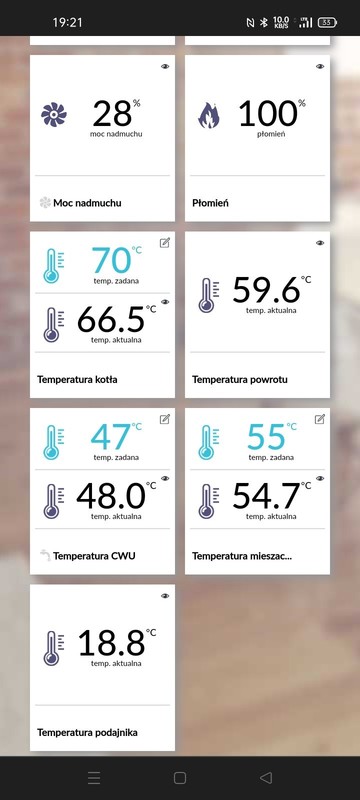

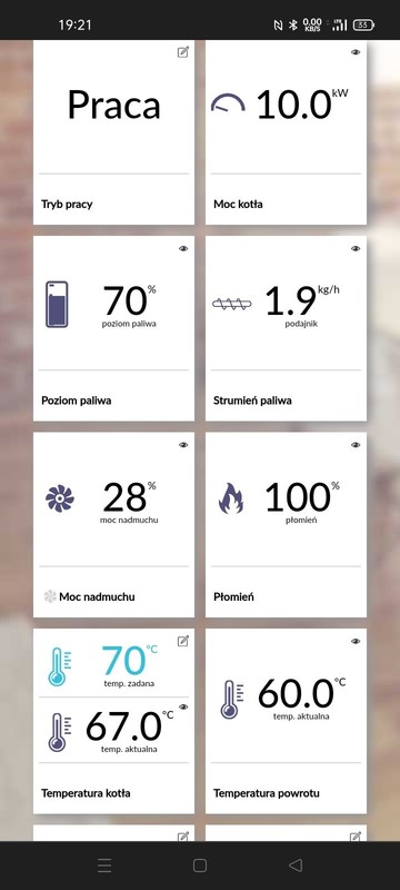

Poniżej screeny z pracy Slimko 30KW działające na mocy 5-20KW. Przy mniejszych mrozach schodzi do 5KW, oczywiście długo to nie trwa. Tam są grzane potężne metry, obie części nieocieplonego bliźniaka z dziurawymi oknami. Zresztą, zobaczcie temperaturę zasilania. W domu 23*
