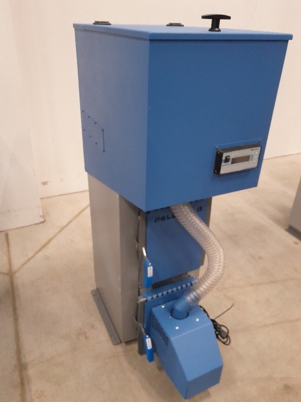

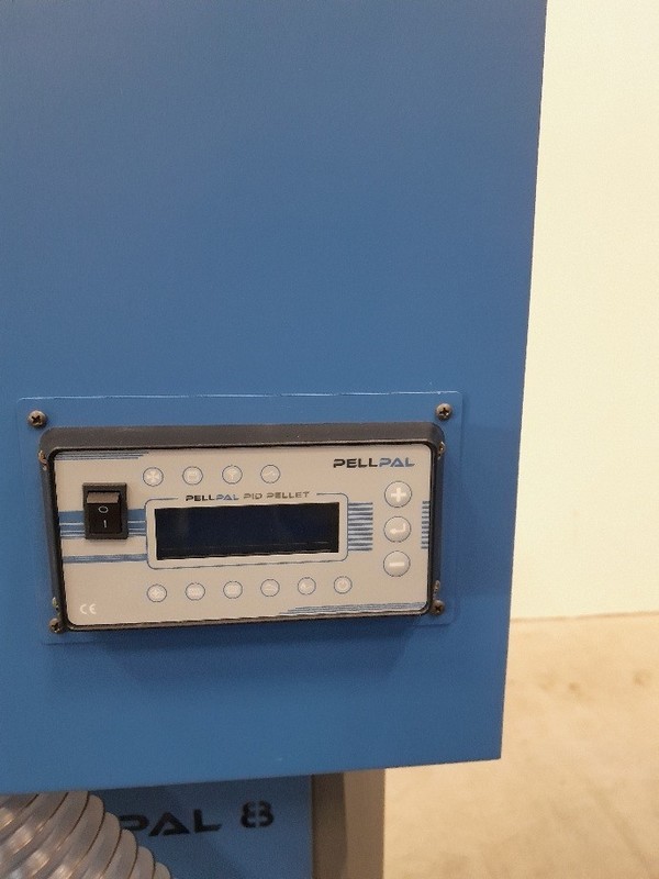

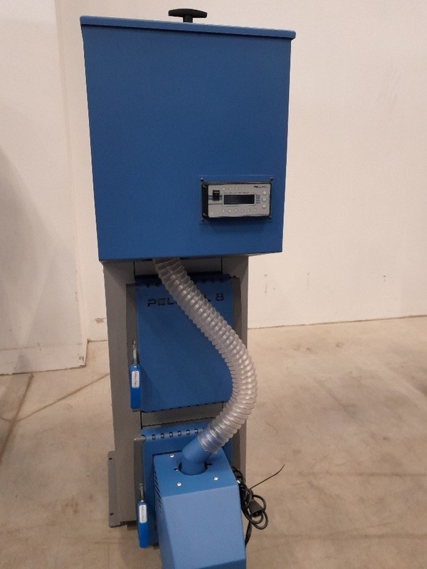

Z tego co wymieniłeś pereko qmpell 8kW
U nas też jest taka 8kW w dwóch opcjach kosz na górze lub Kosz z boku. Model 8kW spełnia podwyższone wymogi tj A+ oraz emisja pyłu <20mg/m3
Wersja slim z koszem na górze to zasyp 2woreczki plus trochę z 3go. Tu szerokość 40cm głębokość z palnikiem ok 83cm.
Wersja kosz z boku to zasyp ok 5worków. Kwestia miejsca , bo tu już z koszem trzeba brać pod uwagę ok 100cm na szerokość
