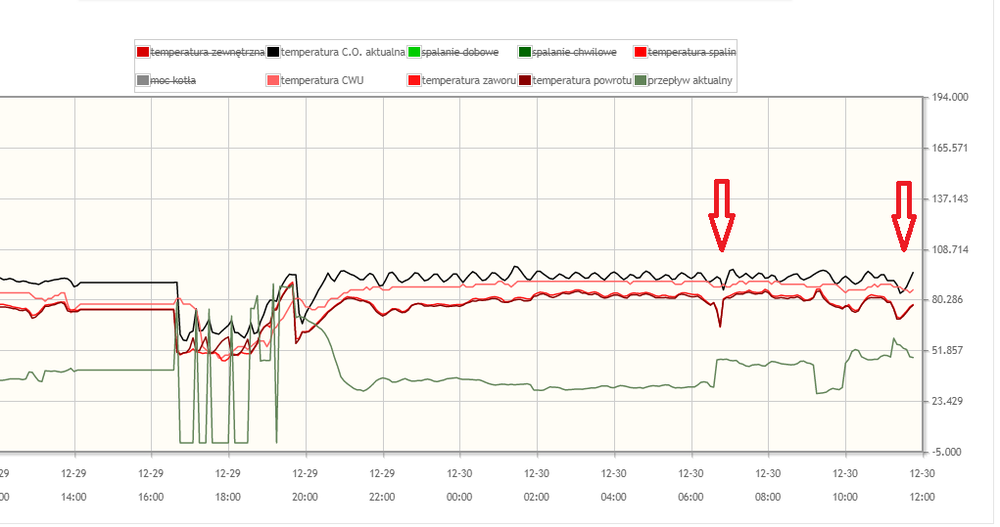

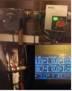

Wspomniany wyżej "test": instalacja jak wyżej na schemacie, tj. zawór 3D jako rozdzielacz
1/ Temp. kotła 55 C
2/ Ustawienie 3D 20-25 % przepływu do bojlera, 75-80% - na grzejniki- ustawienie manualne, siłownik odłączony. Powrót bojlera dodatkowo zdławiony zaworem ok. 40-50%. Pompa- ciśnienie 3,0 m H2O
3/ Na zdjeciu: Twewn.= 28,7 C - to powrót z instalacji CO,
                         T zaw./ Tpowr. kotła= 41,8C - czujnik zaworu na powrocie kotła,
                        Tcwu=52C
Zdjęcie robione ok. godz. 11.15 po otwarciu kilku głowic na grzejnikach - widać zwiększony przepływ na wykresie - ok. 550 l/h
Strzałki pokazują momenty o większym rozbiorze i widać wyrażnie, że spadek temperatury powrotu jest chwilowo spory ale szybko wraca do normalnego poziomu, mimo utrzymującego się zwiększonego przepływu.

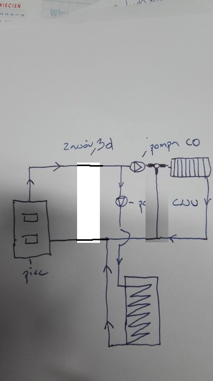

Moja instalacja wygląda następująco dorysowalem tylko zawór 3d który chciałem w taki sposób zamontować. Chciałbym jak najmniej przerabiać myślę że pompa za też odpowiednio przepchnie wodę do zaworu 3d który zasili ciepła wodą powrót i będzie lepiej niż jest teraz zupełnie bez zaworu.
Na szkicu autora 3D jest jako MIESZAJĄCY, w dodatku obniżona zostaje temperatura zarówno na CO jak i CWU.
Czyli najlepiej zawór 3d przerzucić na powrót i pompę CO na powrót za zaworem i wtedy będzie ok?
A jeśli nie masz, to możesz zrobić tak,  jak wspomniał @sambor. Przenosząc 3D za trójnik bojlera.
