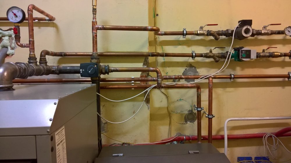

Dlaczego rura zasilającą robi mi sie do pompy mocno ciepła i ok 2 m za pompę lekko ciepła skoro zawór 4 D jest zamknięty na dom jest tzw tryb LATO .Jak załączam tryb ZIMA czyli zawór mi sie otwira na dom to ta rura zasilającą do pompy i kawałek za nią robi sie zimna zanim zawór sie otworzy przynajmniej na połowę wtedy zaczynają pomału robić sie cieple rury... Tak ma być czy czos da jak dołożę ZZ za pompę??

Przed przeróbką było tak i nic sie nie działo jak zawór 4D zamknął obieg na dom to rury zaraz na zasilaniu były chlodne i temp na termometrze pokazywala niecałe 30 stopni.. Oczywiście ZZ na zdjęciu jest ale po jakimś czasie go wyrzuciłem po hałasował..

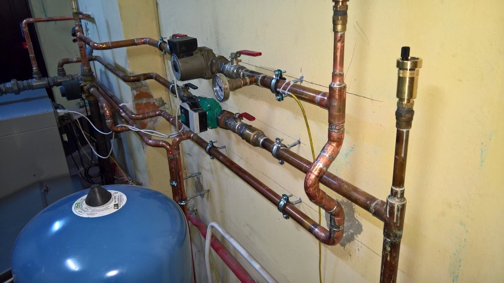

w przyszłym tygodniu poprawka...Gdzie wstawić ten ZZ ,odrazu za pompa CO czy troche dalej? A ten odpowietrznik z kotła zaraz co jest na zasilaniu CO usunąć? Da coś to?

Ok tylko jak chce przepalić to robię tryb zima  i wtedy otwiera mi sie 4D na dom,mam na kotle ustawione 65 stopniu na mieszaczu 40 i to idzie na dom bo tak mam czujke założoną za pompa. Jak robię tryb lato czyli zamyka sie 4D na dom to rury za pompa powinny być zimne a tak nie jest ,przedtem cos takiego nie wystepowalo..
To dlaczego jak chce przepalić na dom i włączam tryb zima to wiadomo załącza sie pompa CO i zanim zawór 4D sie otworzy i w miedzy czasie pracuje pompa to rury na zasilaniu przed pompa robią sie zimne dopiero jak zawór 4 D zauważyłem się otworzy na 7 to zaczynają robić sie cieple rury??
Dlaczego tak sie nie działo z ta temp tutaj a na drugim zdjeciu już tak sie dzieje.. Na pierwszym zdjeciu jak 4D sie zamknął to za pompa rury zimne a na drugim zdjeciu cieple..

To czemu tak nie robilo sie jak była zrobiona instalacja jak n 1 zdjęciu.

Ok dzieki. Tylko troche mnie dziwi jak naczynia wzbiorczego nie miałem to cos takiego nie miało miejsca. Jak wina zaworu to może oddać na gwarancje? Jak ręcznie zawór domkne to i tak nic to nie zmienia... A może przerobic rury w kotłowni do naczynia wzbiorczego na bardziej żeby miały prosta drogę? Czy zostawić?A odpowietrznik automatyczny kotka zaraz nad 4D zostawić czy usunąć?
Zaw 4-D nie ma dodatkowych uszczelnień, może puszczać na poziomie 2-3%.
Przeróbka rur do naczynia na pewno coś da, woda powinna iść głównie do naczynia i do pompy CW , a nie przeciskać się przez zaw 4-D.
